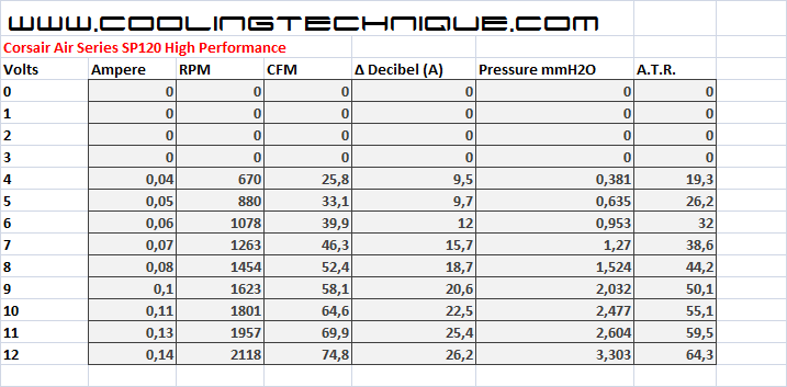

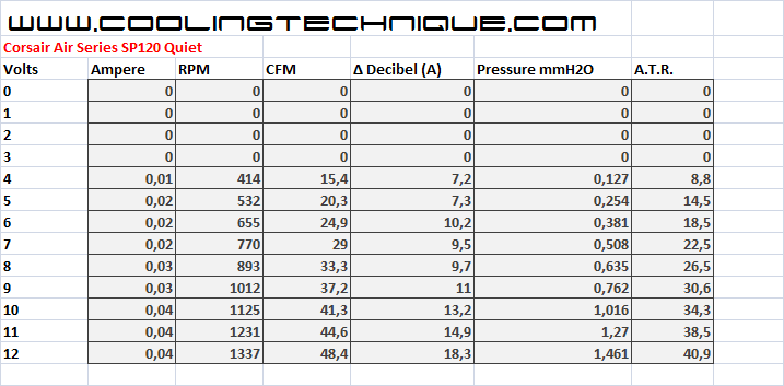

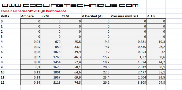

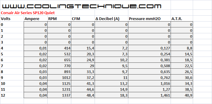

Welche Corsair SP120 hast du denn? High Performance oder Quiet Edition? Je nach dem kann man die Lüfter gar nicht weiter runterregeln. Such mal bei coolingtechnique nach den SP120, die testen die Lautstärke der Lüfter. Wenn deine viel lauter sind, könnte natürlich auch ein Lagerschaden der Grund sein. Werd nachher mal schauen ob ich die Videos verlinke, wenn ich am PC bin.

Corsair SP120 Quiet
http://youtu.be/jA3pSs5-1tU
Corsair SP120 High Performance
http://youtu.be/opEGl_eoD4w

Hab die Performance Edition, die sind alle neu und man hört wirklich nur das Lüfter Geräusch. Der Lautstärkenpegel würd ich jetzt mal sagen ist bei mir vergleichbar mit dem Video ab 9 Volt aufwärts und weiter runter kann ich es am Mainboard einfach nicht regeln
