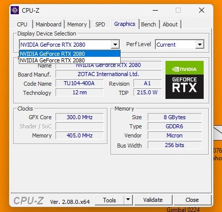

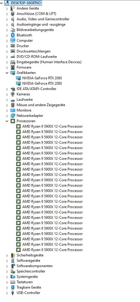

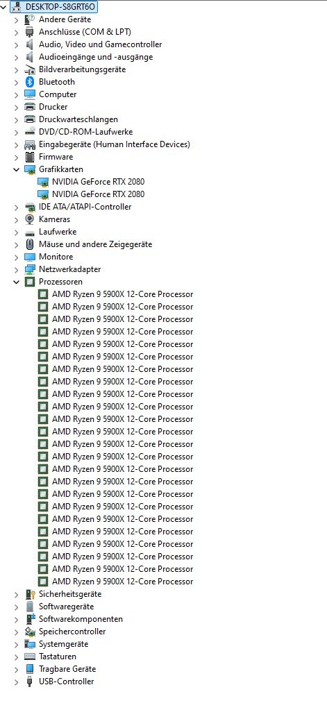

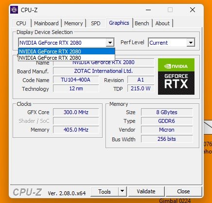

Wenn es 2x die gleiche GPU ist:
ASUS Turbo RTX2080 8G (ist im HWInfo-Screenshot zu sehen)

Am EVGA Tool sieht man im Vergleich, dass die "Bläser-GPU" ca. 20° wärmer ist und auch die Drehzahl entsprechend hoch.
Plan: einen Lüfter besorgen. (habe den mal sauber gepinselt, so gut es ging und jetzt bläst er viel weniger oft hoch.)

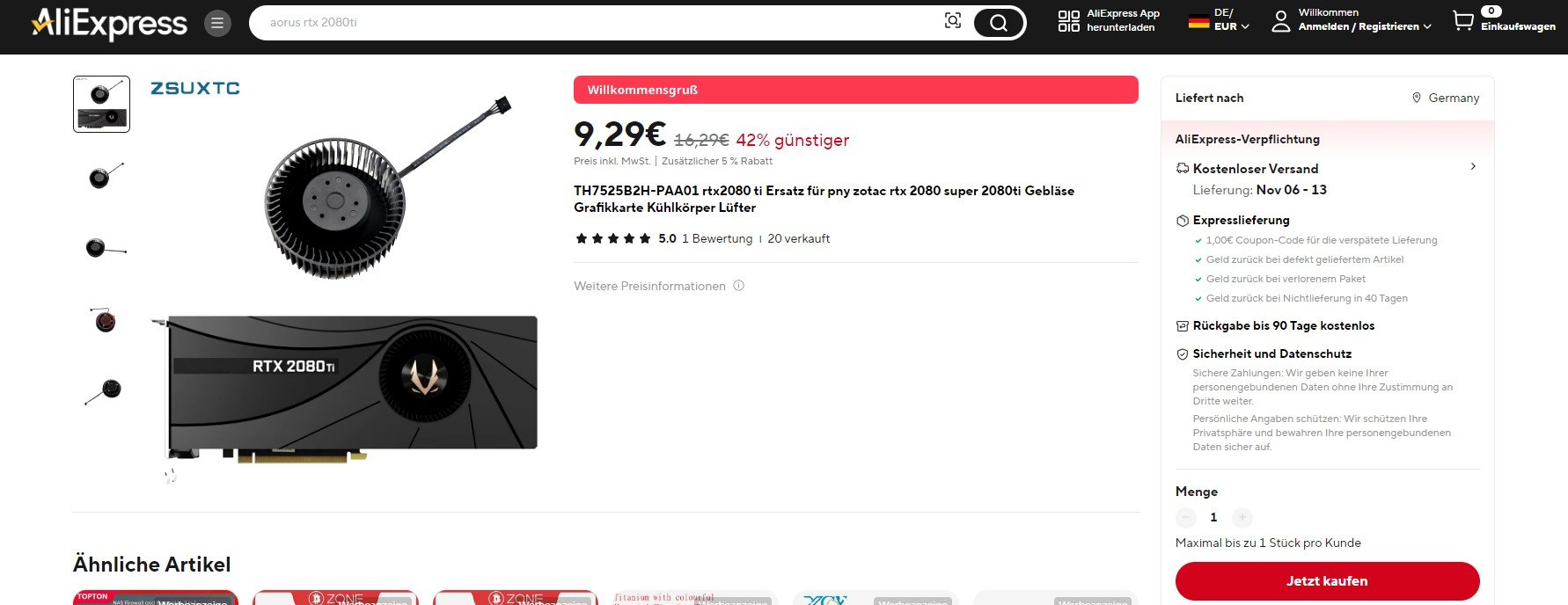

Bei Alternate/Mindfactory warte ich noch auf Rückmeldung - bei AliExpress gibt es den Lüfter zu bestellen (knapp €10,- LZ: 6-11 Nov.). Au ebay - 32,- (mit noch längerer Wartezeit - LZ: 11-23 Nov.)
Allerdings ist der Lüfter für eine TI Karte. Ich weiß gar nicht ob meine eine TI ist (in CPU-Z steht nichts davon)(gebraucht gekauft, ohne Verpackung).
Allerdings schaut der Lüfter bei Aliexpress so aus, wie der verbaute.
Was meint ihr - gefühlt...?
