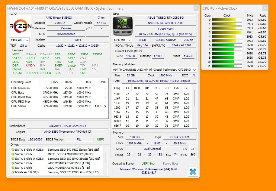

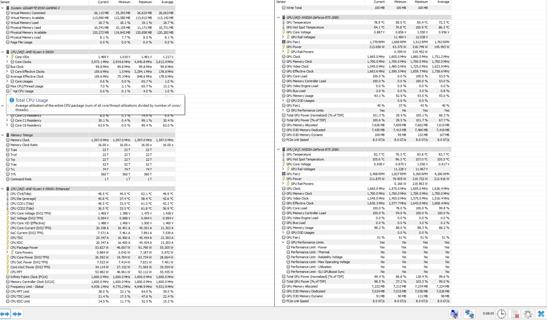

Mach einen Screenshot von HWInfo, dort, wo die Drehzahlen von den Lüftern zu sehen sind. CPU, Grafikkarte, system

....habe jetzt mal Screenshots gemacht.
...hatte zwischenzeitlich auch die naheliegende Idee von Screenshots...
Ich würde ja auf die zweite GPU wetten, der etwas warm wird. Hat die vielleicht ein Problem mit fehlender Frischluft?

Übrigens glaube ich die max. Lüfterdrehzahl der GPU #1 mit 5.300 rpm nicht. So schnell dreht doch kein Standardlüfter.
Ja, es ist gleich die erste der Grafikkarten. Kein Ventilator mehr. Die war auch ScheißHeiß. Aufschrauben und säubern?

Die Karten sind für 3d Renderings. Was könnte die Ursache für die 5.300 rpm sein? Ich persönlichhabe keine Proteine rein gefüllt...
Wenn das die Karte mit den kaputten Lüftern ist, kann die Zahl auch bedeuten "Sensor open" (also unplausibler Messwert). Die meisten Karten zeigen dann 0rpm an, deine evtl. eine theoretische Maximalzahl.

Ich sehe keine CPU- und Systemlüfter in deinem Screenshot.
Zu den GPU-Lüftern wurde ja schon was gesagt.
