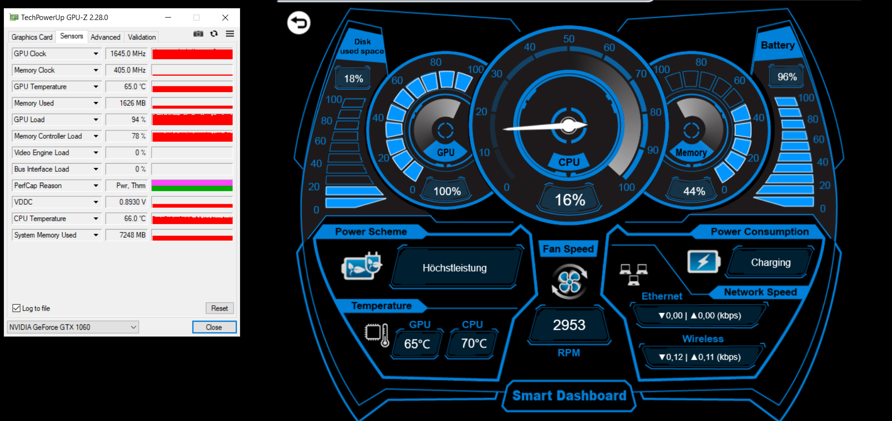

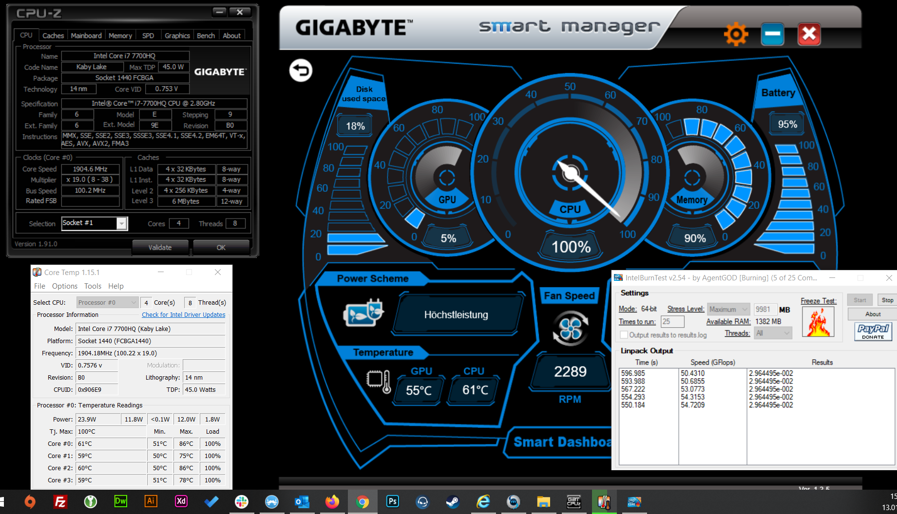

Danach hab ich angefangen zu schauen ob irgendwas defekt sein könnte und habe Furmark sowie den InterlBurn Test ein wenig laufen lassen. Davon hier die Screenshots.
Es sieht mir etwas so aus als würde der Prozessor nicht allzu hoch takten. Im IntelBurn Test sollte er doch eigentlich, zumindest zeitweise, auf seine 2,8Ghz hochgehen oder? Soweit ich das gesehen habe war 2,1 Ghz das Maximum.
Während ich das hier schreibe habe ich CPU Z nochmal angeworfen und siehe da, Ohne Last war er beim 3,8Ghz Boost Takt. Mache ich den Burn Test an geht er wieder auf zuerst 2,5Ghz dann auf 1,9Ghz runter. Selbst damit sollten allerdings sogar noch höhere Fps möglich sein. Hier wird wohl das Throttling einsetzen allerdings ziemlich stark muss ich sagen. Da fehlen mir aber die Erfahrungswerte.

Leider schwer ohne Angaben zu deinen vorher erreichten Werten.... aber kurzum, dass eine Mobile 1060 in WQHD und hohen Settings vernünftige FPS auf den Schirm bekommt halte ich doch für etwas Fragwürdig.
Wenn die CPU allerdings die ganze Zeit bei 1,9GHZ rumdümpelt dürfte da wohl das Problem liegen.
Vllt. schlicht nochmal reinigen, die Temperaturen sehen ja auch nicht so berauschend aus.
Ansonsten im BIOS evtl. irgendwelche Temperatur oder Powerlimits verstellt beim neumachen?

Die Runtimes dürften keine Probleme machen, ist mir zumindest noch nicht untergekommen. Kannst aber natürlich auch erstmal ohne testen wenn du eine neu Installation machen solltest.
Ansonsten wie oben im Guide verlinkt kannst du prüfen ob die Hardware so läuft wie sie soll oder nicht.
Da siehst du in BFV auch ingame ob die CPU höher taktet als 1,9GHZ oder nicht.
mfg

IMHO, habe ich nicht das gefühl das es sich hier um ein Software problem handelt.
Das Verhalten ist halt typisch bei Überhitzung. Schau dir mal die Belüftung genau an, Temperaturen mit Thermom. messen vor dem Spiel start, während und danach.
Vermutungen:
Die CPU war vorher die limitiert um nicht in diese Hitzefalle zu tappen.
Ventilation(wege) verschmutzt.
Kühler liegen nicht mehr richtig.
