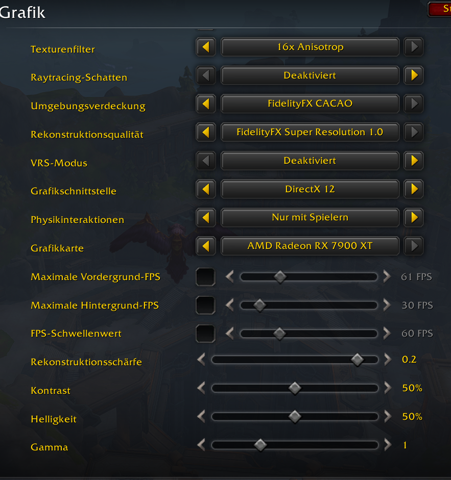

Kann mir mal bitte wer erklären, warum das so ist? Ich nutze 2 SSD und auf jeder ist ein identisches W11 24H2 drauf. Auf der einen mit dem Adrenalin 24.9.1 und auf der anderen Adrenalin Pro 24.Q.2. Im Spiel sind die gleichen Einstellungen, wie auf Bild 2 zusehen. Gemessen wird der PC inkl. Monitor.
Northstar2710
Fleet Admiral
- Aug. 2019
- 10.934
vielleicht greift beim 24.9.1 der Fps limitter mit radeon chill nicht.
begrenz mal die fps im spiel und nicht mit der Adrenaline software.
@theLittleCandy
hast du das nur bei diesem Spiel?
@theLittleCandy
T
theLittleCandy
@Northstar2710 im Spiel werden bei dem 24.9.1 genau so 60FPS unten rechts angezeigt und zZ habe ich nur dieses Spiel
Northstar2710
Fleet Admiral
- Aug. 2019
- 10.934
wieviel verbraucht denn das system wenn du ohne limitter spielst in der gleichen szene. Und wieviel fps hast du dann? Wie sieht die cpu auslastung/frequenzen/verbrauch mit HWInfo aus? benutze trotzdem mal den Spiel internen limitter.
