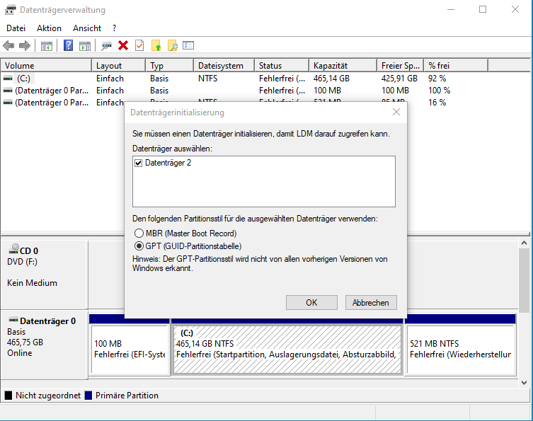

Hab jetzt mal nur eine der kleinen SSD angeklemmt und auch hier zeigt mir die Datenträgerverwaltung 234 GB an.
Von Windows kam die Meldung, dass ein speicherbedingtes Problem vorliegt und mindestens ein Speicher hinzugefügt werden muss.
Jetzt habe ich die andere angeklemmt und die erste abgemacht und folgende Meldung von der Datenträgerverwaltung erhalten.
Ich denke das wird, wie so oft, die einfachste Lösung sein.
Schade das man den Datenträger 2 um den es geht im unteren Teil des Fensters nicht sehen kann.
