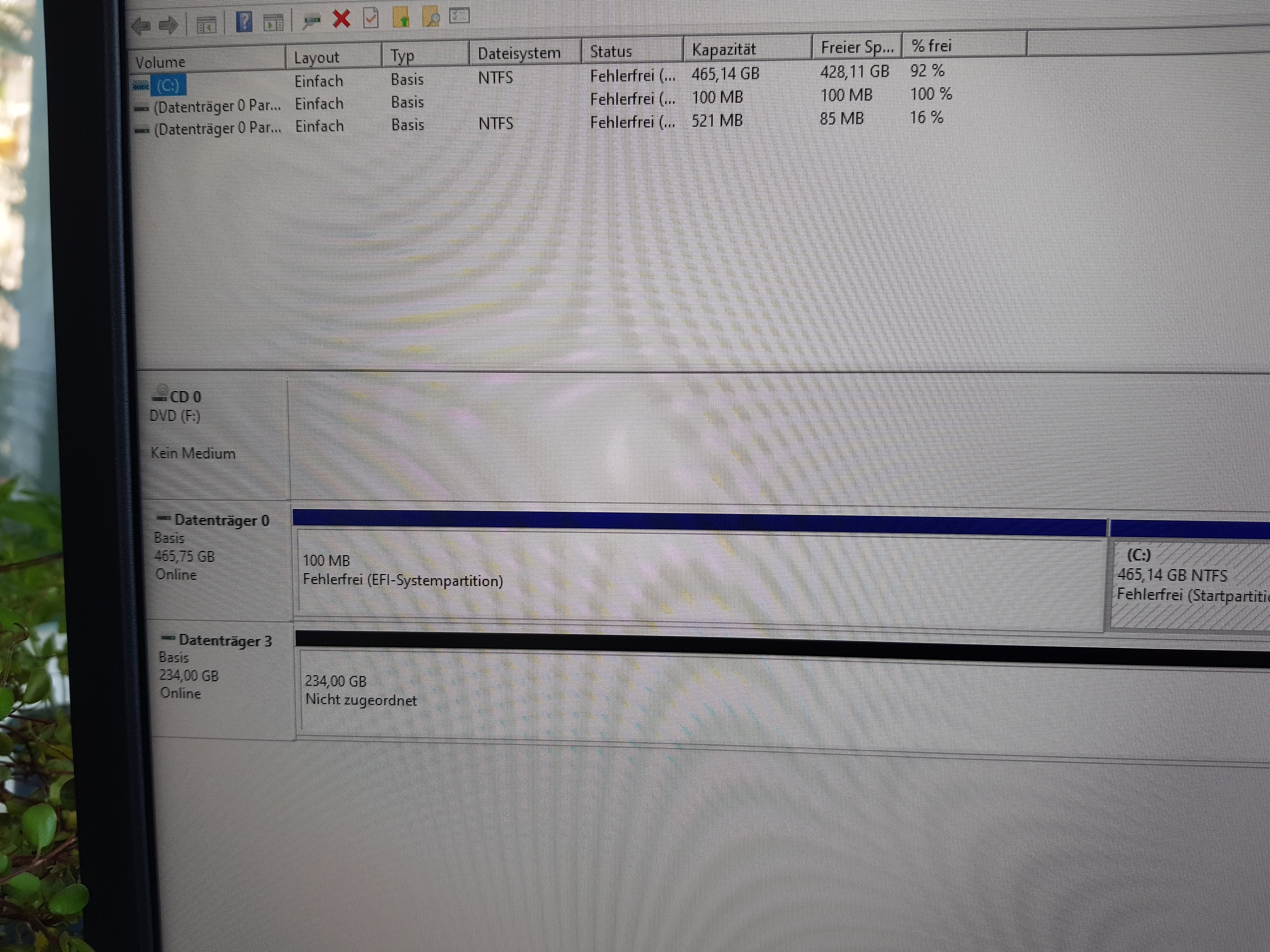

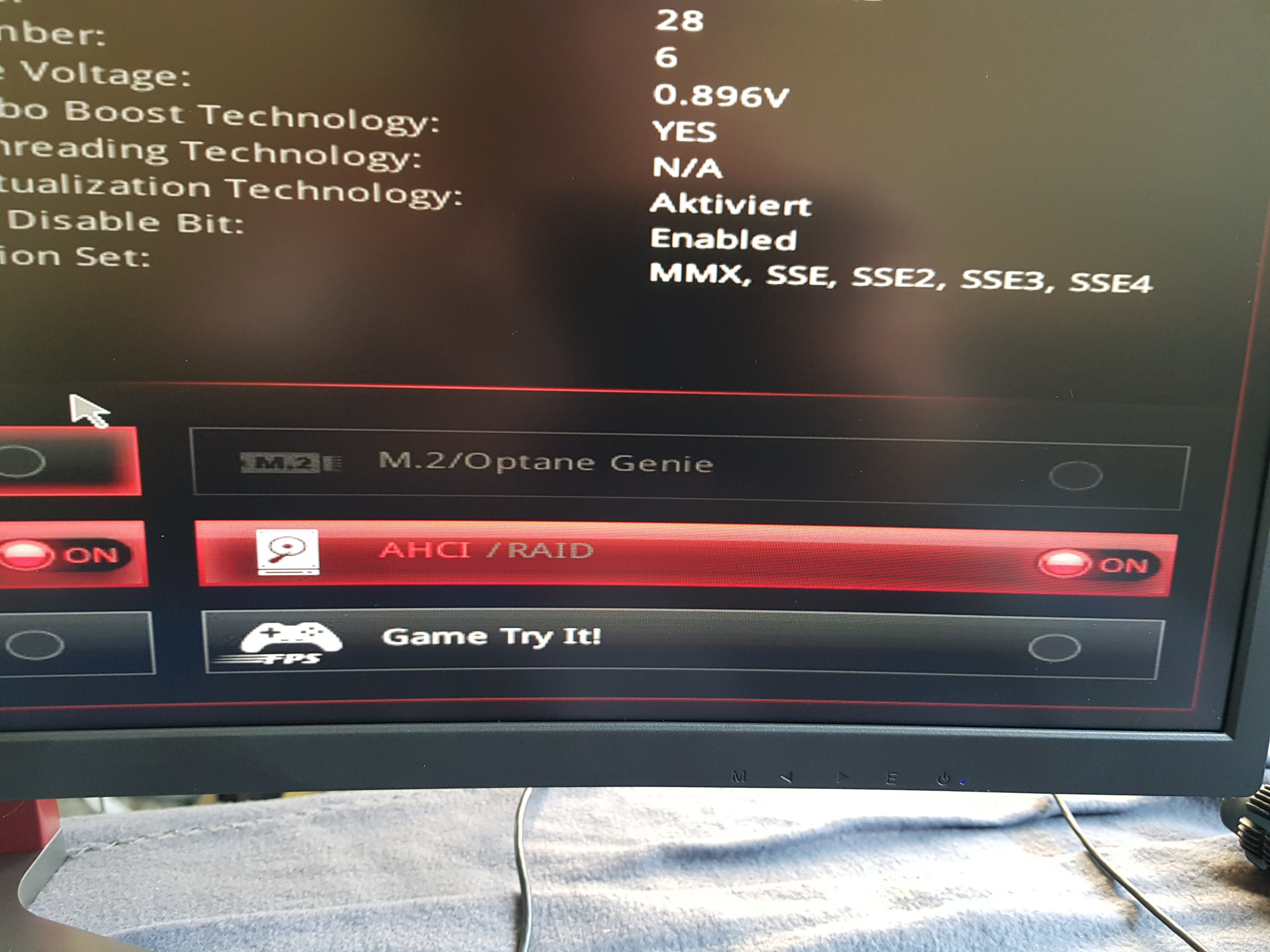

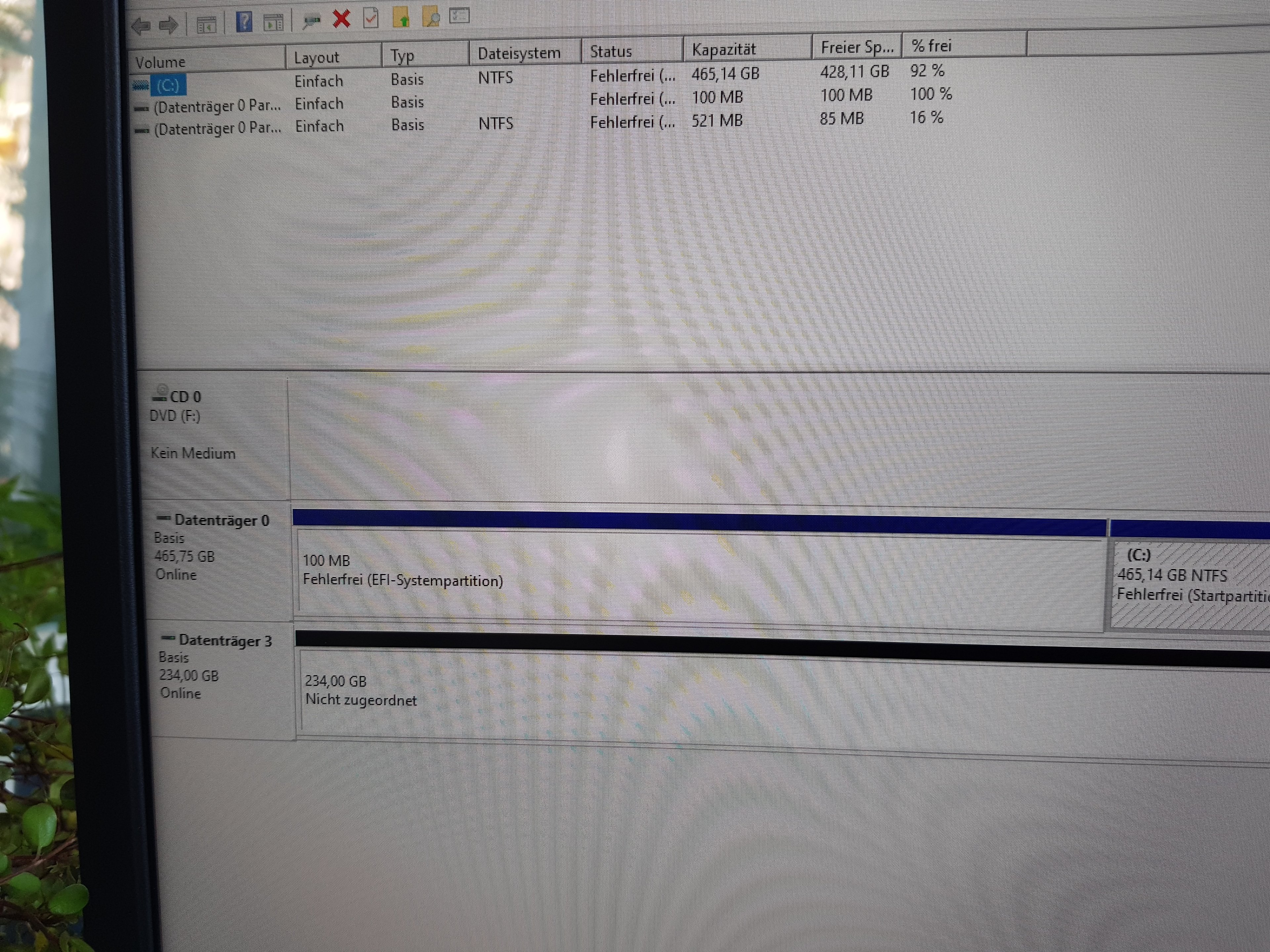

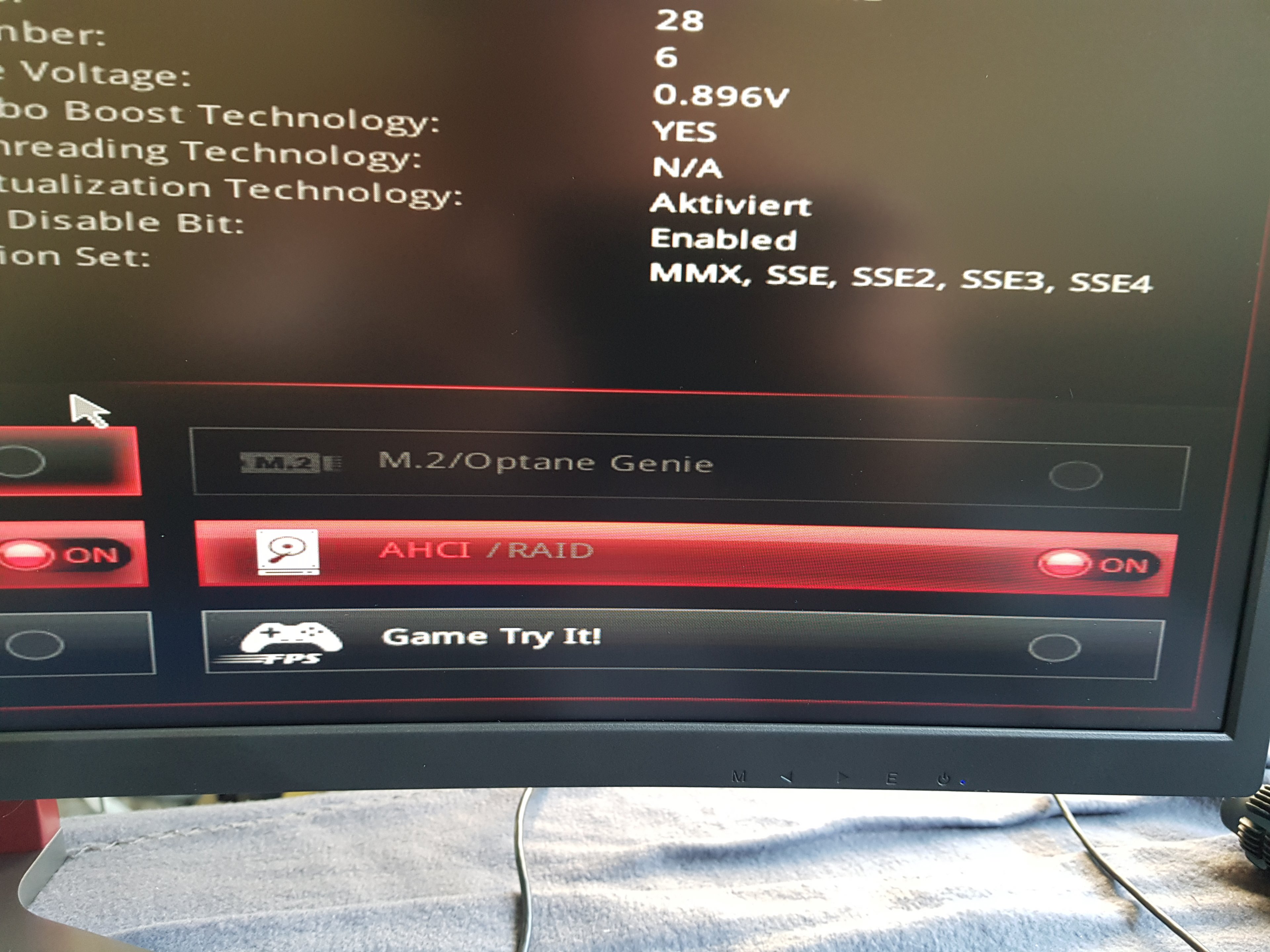

Jedenfalls ist laut Bios auf AHCI gestellt und in der Datenträgerverwaltung steht Datenträger 3 234GB (siehe Fotos).

... also wenn ich mir deine beiden Fotos anschaue dann kann die Angabe "...arbeiten zwei 128GB-SSD" nicht stimmen. Laut dem zweiten Foto, Datenträgerverwaltung, hast Du eine Disk (Datenträger 0) mit ca. 500GB (brutto) und eine weitere (Datenträger 3) mit wahrscheinlich 256 GB brutto. Diese zweite ist offenbar leer und wird nicht benutzt. Da ist nichts mit RAID, laut Deinem ersten Foto vom BIOS auch nicht; nur AHCI-Standard SATA.
Würdest Du nun die zweite Disk herausnehmen würde der PC vermutlich wie gewohnt starten.
Würdest Du die erste herausnehmen dann würdest Du wahrscheinlich eine Fehlermeldung "no bootable device found" o.ä erhalten.
Es sei denn Datenträger 3 besteht aus 2x128 GB Disks im RAID 0, das wird jedoch so nicht angezeigt.
Am besten schaust Du einfach mal nach .. :)
Sicher? Was steht denn im Handbuch des Boards as "AHCI/RAID ON", bedeutet? Ich kenne nur Einstellungen wo man zwischen AHCI oder RAID (und ggf. auch noch IDE) wählen kann. Da zumindest bei Intel im RAID Modus Laufwerke die nicht Teil eines RAIDs sind, im AHCI Modus laufen, könnte es auch bedeuten, dass der RAID Modus "on" also aktiv ist. Stell da doch mal auf Off.

Kann dazu nicht so viel sagen, hab ihn so gekauft! Ich kann im Bios nur zwischen AHCI und Raid hin und her schalten, mehr nicht. Als Prozessor ist der i5 8400 installiert.

Mit der Gesamtkapazität komme ich trotzdem nicht auf 2x128GB: die Datenträgerverwaltung zeigt 465 GB netto
und weitere 234 GB netto an. Das klingt eher nach 1x256GB SSD + einmal 512 GB SSD ...
