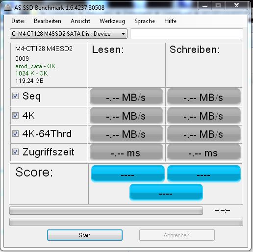

Würde ich gerne und habe ich auch schon probiert.
Doch sobald ich im AS-SSD auf "start" drücke hängt er sich auf.
Du sollst nur das Programm AS-SSD ausführen. Wenn das erledigt ist, bleibt der untere Teil ja unausgefüllt. Eben dieser untere Teil ist im Augenblick erst einmal uninteressant.
Mich/ Uns interessiert der linke obere Teil vorrangig ... siehe Screenshot
Achso.
Hier, bitte :)
