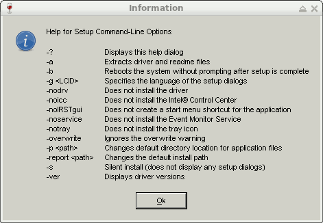

setup.exe -a extracts drivers and readme files
In dem Archiv befinden sich drei Ordner F6_Install, raidcfg32, raidcfg64 und eine Setup.exe. Du benötigst nur den Inhalt des Ordners F6_Install und darin den Ordner f6flpy32, darin ist unter anderem auch die iaAHCI.inf.
