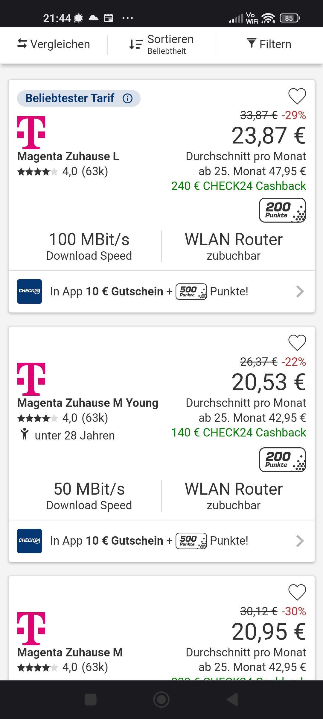

Reine Neugier da ich in einer ähnlichen Situation bin. Wie bist du zu diesem Angebot der Telekom gekommen?
Ein Angebot über check24, der Durchschnittspreis errechnet sich auch über die Bonuszahlungen.

Der Preis kommt von check24. Stimmt, was Vodafone angeht, aber damit wäre alles gleich wie bisher, nur die Box wäre besser.
Ich möchte mir aber gerne auch etwas Geld sparen.

Grundsätzlich ist T natürlich schon teurer, aber durch die Wechselboni würde es sich - abgesehen von der Box - in den ersten 24 Monaten schon lohnen.

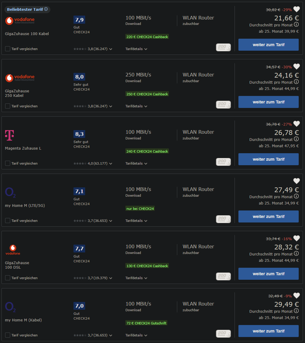

Schade, dass der Screenshot weg ist.
Allerdings sieht es aktuell halt so aus:
Bzw. mit 100Mbit/s:

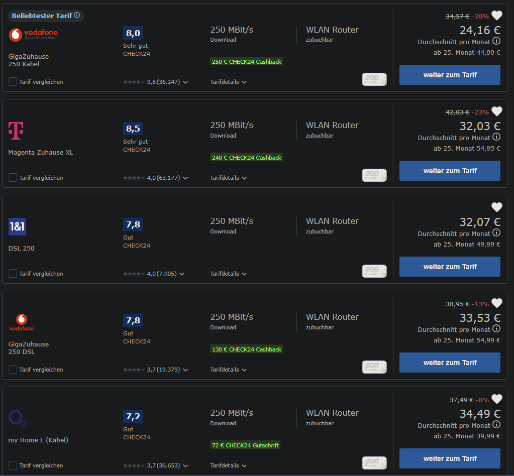

Ich habe ihn nochmal gepostet, vielleicht bleibt er diesmal erhalten.
Scheint so, als wären in deiner Gegend die Angebote andere...
