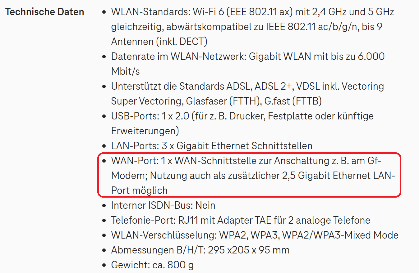

Speedport Smart 4 Plus, auch nicht anders als bei AVM. Der hat auch nur einen WAN Port und keine SFP/SPF+ Schacht für GPON/XGSPON/AON.

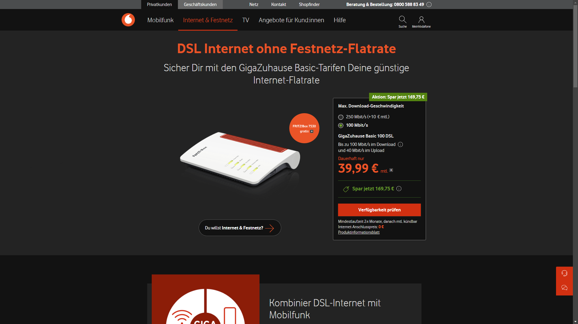

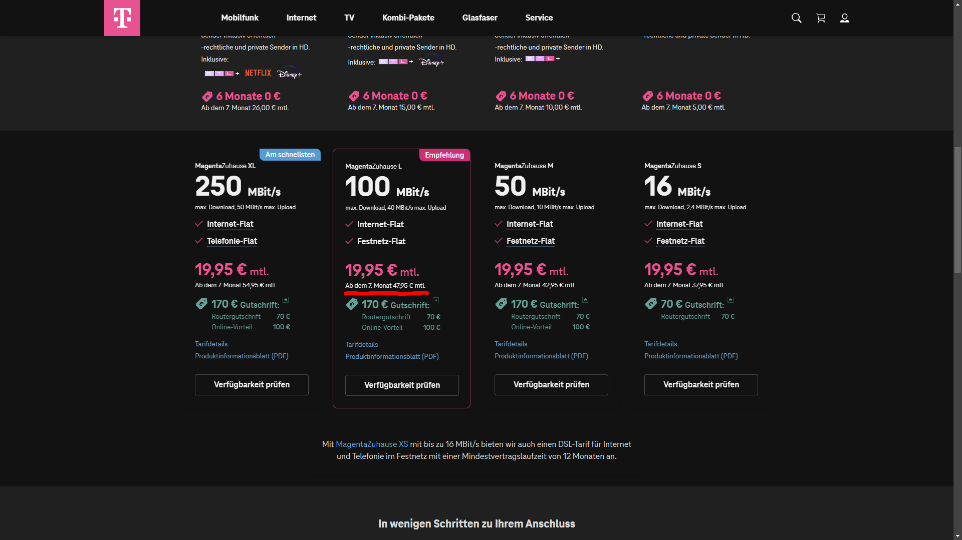

Eigentlich ist die Telekom aktuell Teurer? Ansonsten könntest du auch bei Vodafone bleiben, dort gibt es in einem bestimmten Tarif die Fritte umsonst oben drauf;
DSL Internet ohne Festnetz-Flatrate
Gruß Fred.

das gilt nur für die 2 Jahre mindestlaufzeit inkl. Bonus dieser Durchschnitt. der Durchschnitt geht aber mit jeden weiteren Monat wie bei jeden anderen Anbieter nach oben.

Der Smart 4 Plus hat ein eingebautes GPON Modem. Da kannst du direkt die Glasfaser reinstecken.
Quelle:
https://www.telekom.de/hilfe/downloads/bedienungsanleitung-speedport-smart-4-plus.pdf
Seite 16 und dann weiter hinten im Handbuch.
Zumindest für Telekom Glasfaseranschlüsse funktioniert es dann ohne Modem davor.
Bei anderen Glasfaseranbietern würde ich eher zu ner Fritzbox Fiber greifen.
Nach 2 Jahren wird doch eh gekündigt, wenn man Anbieter-Hopper ist.
