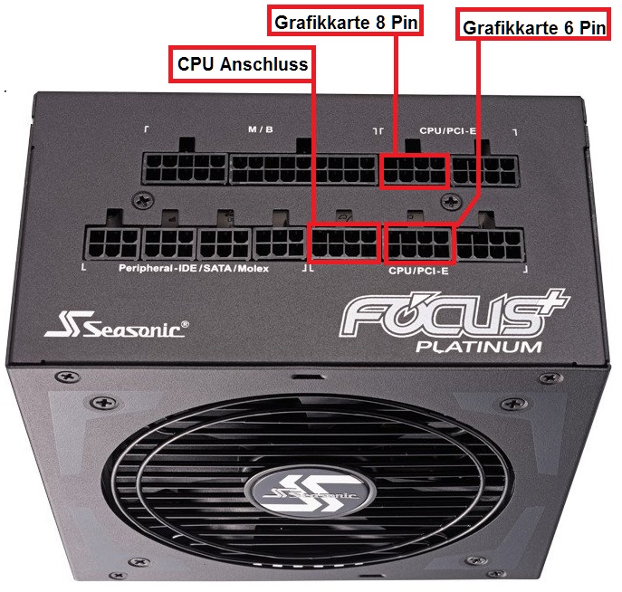

Die Grafikkarte hat ein 3 Pin und ein 4 Pin Eingang. Müssen da beide angeschlossen werden?
In der Anleitung steht leider nichts dabei und das Teil wurde ohne Kabel und Zubehör geliefert.
das ist ein 6Pin und und ein 8Pin Anschluss und ja es müssen beide angeschlossen werden, sonst startet die Karte vermutlich nicht mal.
Die Karte hat 235W TDP die braucht die Anschlüsse schon ;)
Das Netzteil kann das ja locker und sollte auch die passenden Anschlüsse haben.
Im Normalfall sind die Kabel dafür beim Netzteil dabei ;)
Ab und an sind noch komische Molex Adapter bei den Grafikkarten dabei, aber je nach Version nicht umbedingt.
Ja der Kollege hat recht am Netzteil sollten alle Kabel vorhanden sein ;)
Hier ist eine Übersicht der Kabel von deinem Netzteil:
https://seasonic.com/focus-plus-platinum#cables
Du nimmst eins von den PCIe (8/6 pins) Kabeln und schliesst das an den 8-Pin Anschluss der Grafikkarte an.
Und dann nimmst du nochmal so ein Kabel und schliesst das an den 6-Pin Anschluss der Grafikkarte an.
Und das anderes Ende der Kabel kommt ans Netzteil an den PCIe Anschluss.
So die Kabel ans Netzteil anschliessen:

Hi,
also ich Habers hinbekommen. Danke euch!
