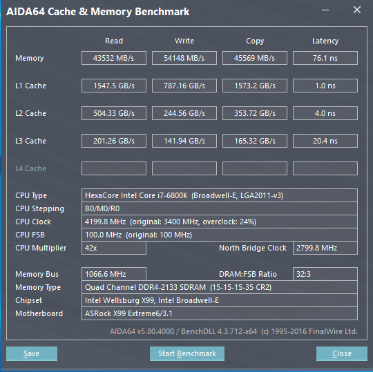

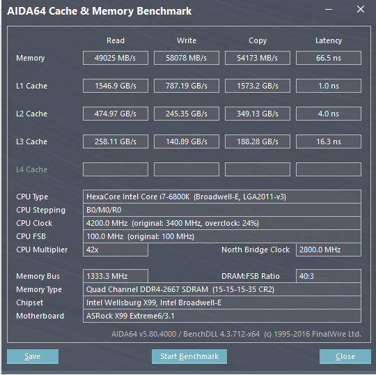

ich habe soeben mal bei Aida64 einen Memory Benchmark gemacht und musste feststellen, dass der Read/Write zu langsam ist.
Ich habe G.Skill F4-2133C15Q-32GRR, welcher mit folgenden Werten läuft: 2666 MHz, 1.35V, 15-15-15-35
Bei 2133 MHz ist der Read/Write übrigens noch ein ganzes stück langsamer.
Also bei 2133 MHz hab ich etwa 42000 MB/s read gehabt (write hab ich leider grad nicht mehr im Kopf), bei 2666 MHz hab ich aber nur 49000 MB read und 58000 Write und 54000 Copy.
Laut Tests soll der RAM aber im Quad channel locker die 60000 MB Marke knacken bei Read und bei Write etwa über 75000 MB..
Wieso sind meine Werte so niedrig?

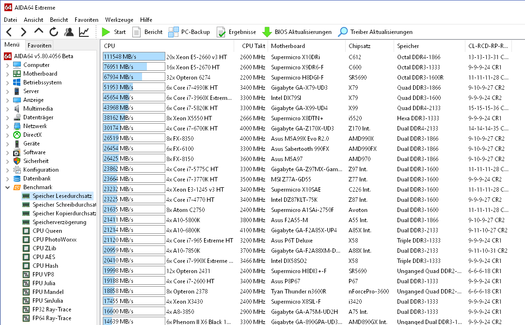

Schau einfach mal in die AIDA Vergleichsdatenbank. Deine Werte sind in Ordnung. Und RAM OC geht bei X99 Plattformen sehr selten gut. Und warum willst Du 2133er RAM auf 2600 laufen lassen? Das geht einher mit schlechteren Timings.
Danke schon mal für die rasend schnelle Antwort!
Wo finde ich denn die AIDA64 Datenbank zum vergleichen?

Hatte erst 1.25V mit 2666 MHz probiert, booten ging da nicht. Dann hab ich 1.3V probiert, dann ging booten und auch prime95 blend mit custom Settings hatte keine Probleme. Nur der AIDA64 Stabilitätstest mit Memory Stresstest hat Probleme gemacht, die Icons haben dann geflackert.
Mit 1.35V gabs bisher keine Probleme, war auch meine Schmerzgrenze was die Voltage angeht.

Edit: Hier jetzt mal mit Standardeinstellungen.
Also eigentlich immer noch niedriger als in den Reviews angegeben.
Das es sich um vielleicht 2-3000 MB von System zu System unterscheiden kann, kann ich mir ja noch vorstellen. Aber 10000 MB ist ja schon heftig.

Das einzig vergleichbare System das ich jetzt gefunden habe war X99 mit dem i7 5820k.
Da ist der Read in etwa gleich, etwas schneller bei ihm.
