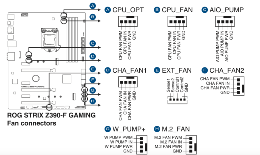

Du hast ein ROG Strix Mainboard. Dieses sollte einen eigenen extra Pumpenheader haben (Anschluss).
Bei mir werkelt eine H100i und die hat gleiche Anschlüsse. Dieser sieht aus wie ein "normaler" 3-Pin Lüfteranschluss - es steht aber auf dem Board auch welcher das ist. Meist ist er auch recht nah an der CPU und nicht ganz am Rand des Boards.
Wenn deine Pumpe dort angeschlossen wird dann geht sie, gesetz es ist im Bios so eingestellt, auch ganz aus.
Du findest die Pumpe dann im BIOS in der Fancontrol (Heißt unterschiedlich, aber das findet man schon).
Dort müsstest du dann eine Histerie auf eine Gradzahl festlegen ab wann sie ausgeht, kannst das aber glaube ich bei neueren auch über die P-States festlegen (Bei mir ist die Histerie auf 30Grad -> Heißt die Pumpe läuft schon noch weiter, aber nicht eben nicht ewig)
Anschluss C=AIO. Da muss die Pumpe ran, dann ist sie im Q-FanControl sichtbar und regelbar.
