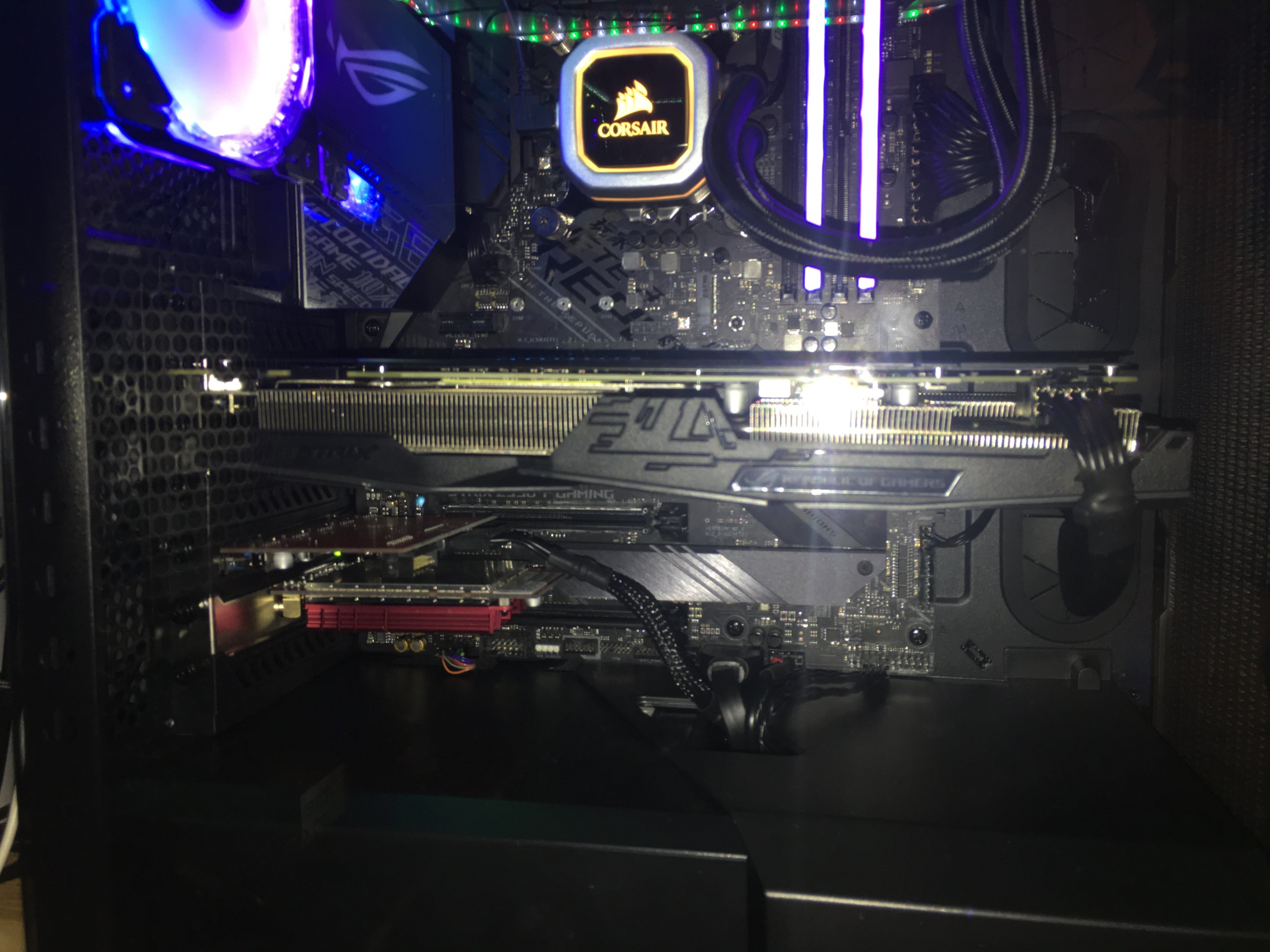

Du bräuchtest dann Quasi sowas hier um deine Pumpe separat vom Strom nehmen zu können.
@FritzP Okay verstehe und die kommt dann einfach an die rückblende? bzw wüsste hätte ich keinen platz mehr siehe Bild:
770067
und dann müsste man quasi den sata anschluss vom netzteil an den power switch gängen und von da dann zur pumpe und jedes mal nach dem ruhezustand den port manuell ausschalten?
Ich meine ich kann doch nicht der einzige sein der seinen PC mit ner 150i Pro in den Ruhezustand versetzen möchte.

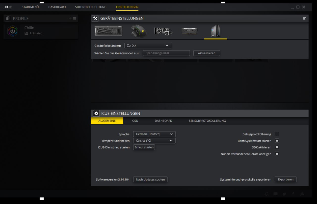

jedes mal wenn ich ihn wieder hochfahre muss ich in iCUE und die Firmware von meinem Gehäuse aktualisieren
Kannst du das nicht irgendwie automatisieren? Was Besseres fällt mir ehrlich gesagt nicht ein.
Das kam mir auch schon in den Sinn allerdings habe ich keine Ahnung wie.
Aber ich weiß das iCue ein SDK hat.
Ich muss quasi jedes Mal dann da auf aktualisieren drücken und fertig.

Ich denke für eines der beiden Sachen muss ich mich entscheiden...ich habe mir gerade eine bat geschrieben um alle programme starten zu lassen aber womit kann ich mir die fensteraordnung beibehalten?
Oder falls du weisst wie ich über ne Bat oder sonstiges dieses aktualisierung button oben auf dem screenshot getriggert bekommen wäre das auf jeden fall auch ne lösung.
