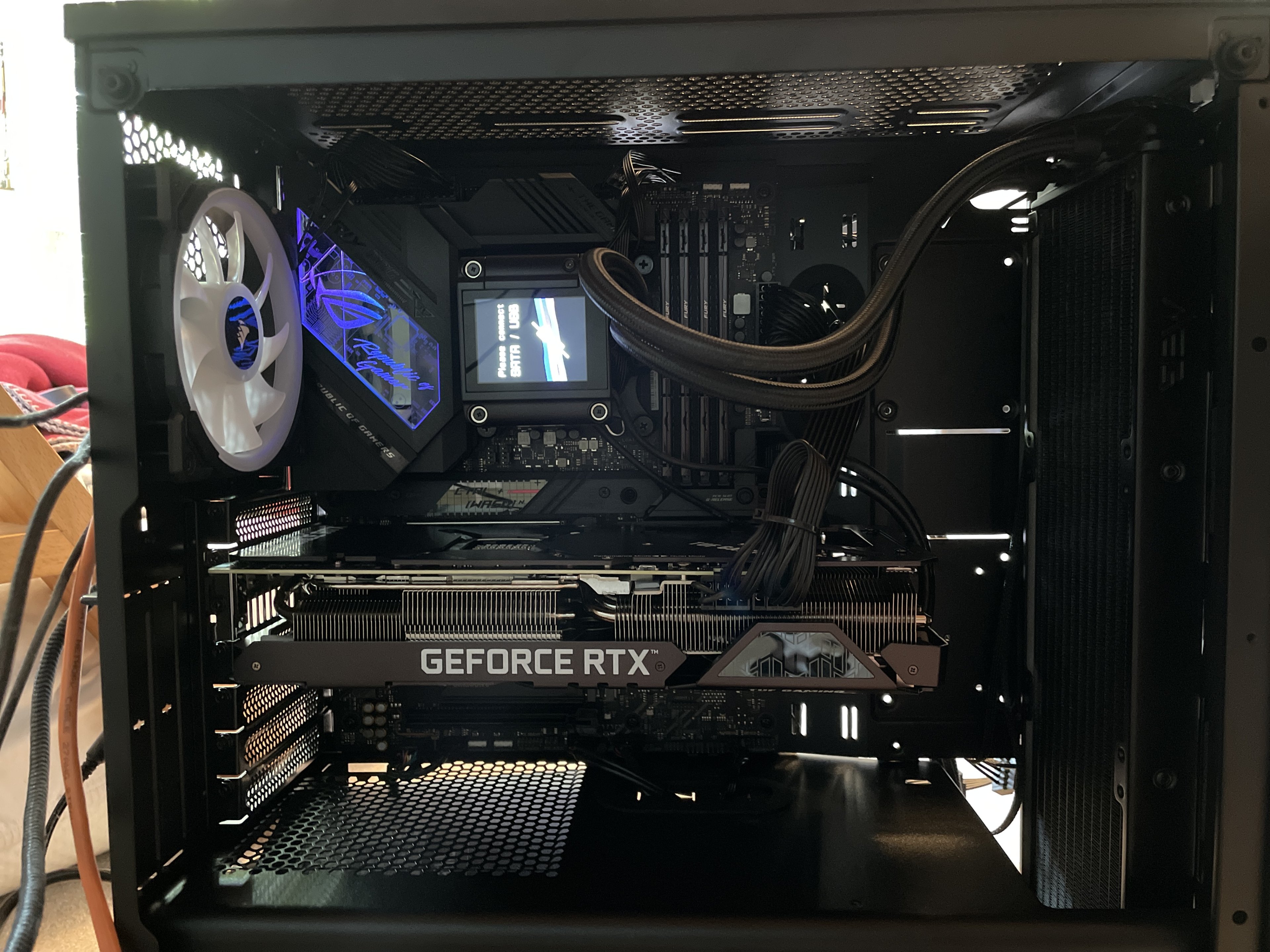

Mein Kollege und ich haben gerade einen Pc zusammengebaut und hadern gerade etwas mit der AIO von MSI (Coreliquid S360).

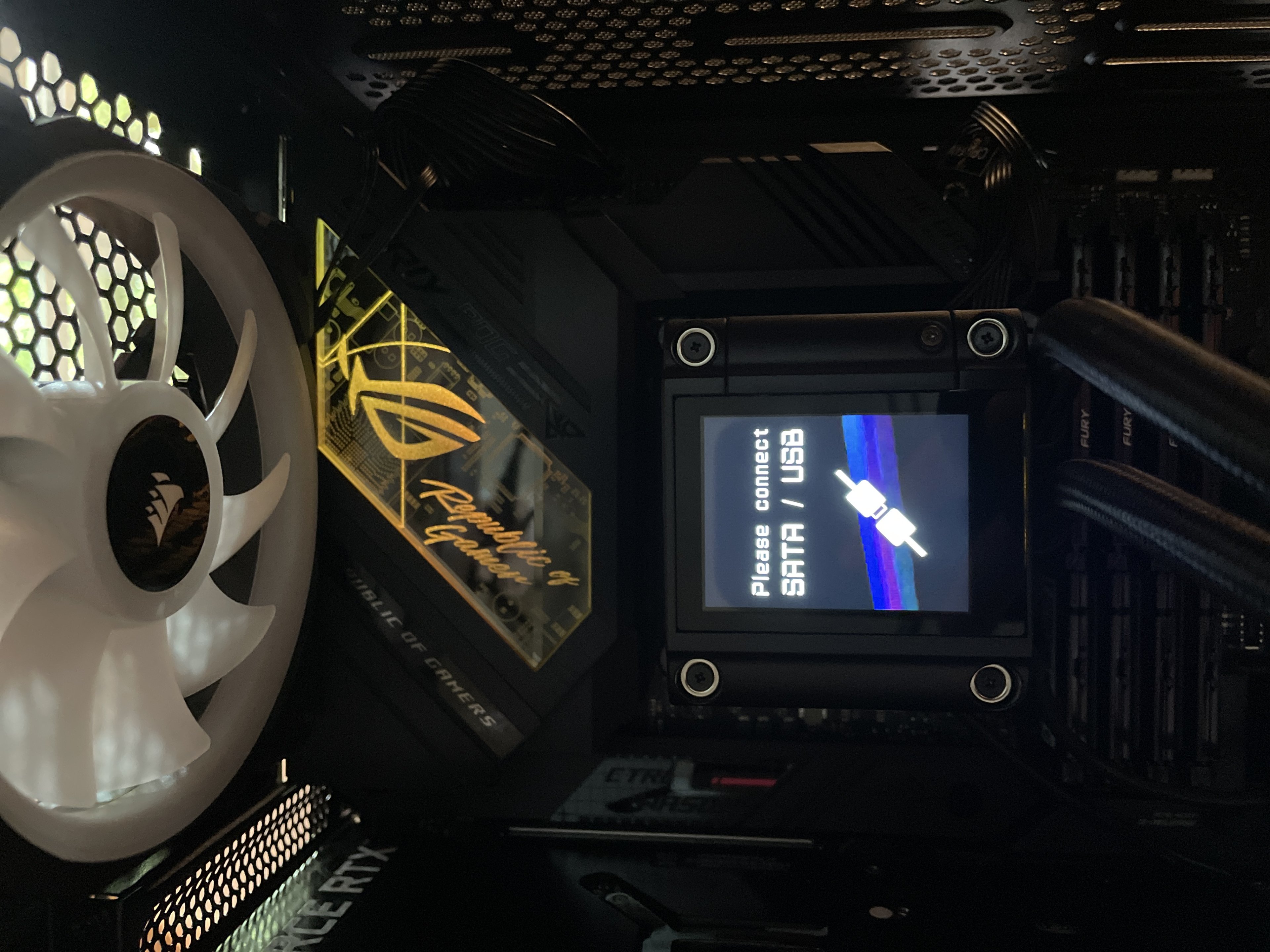

Wenn wir das Netzteil anschalten dann leuchtet bereits das Motherboard und die die Wasserkühlung, nachdem das MSI Logo erscheint bittet mich die Wasserkühlung allerdings darum den USB Stecker bzw. das SATA Kabel zu verbinden.
Die Sache ist die, dass alles verbunden ist, habe es doppelt geprüft und sogar nochmal das netzteilkabel gewechselt.
Die Konfiguration:
Intel Core I9 12900ks
RTX 3080 TI - ASUS TUF
Mainboard - ROG STRIX Z690-F
Netzteil - RM 850 Corsair
2x Samsung 980 pro heatsink
Ich glaube da fehlt nichts bedeutendes,
vielen Dank für eure Hilfe !

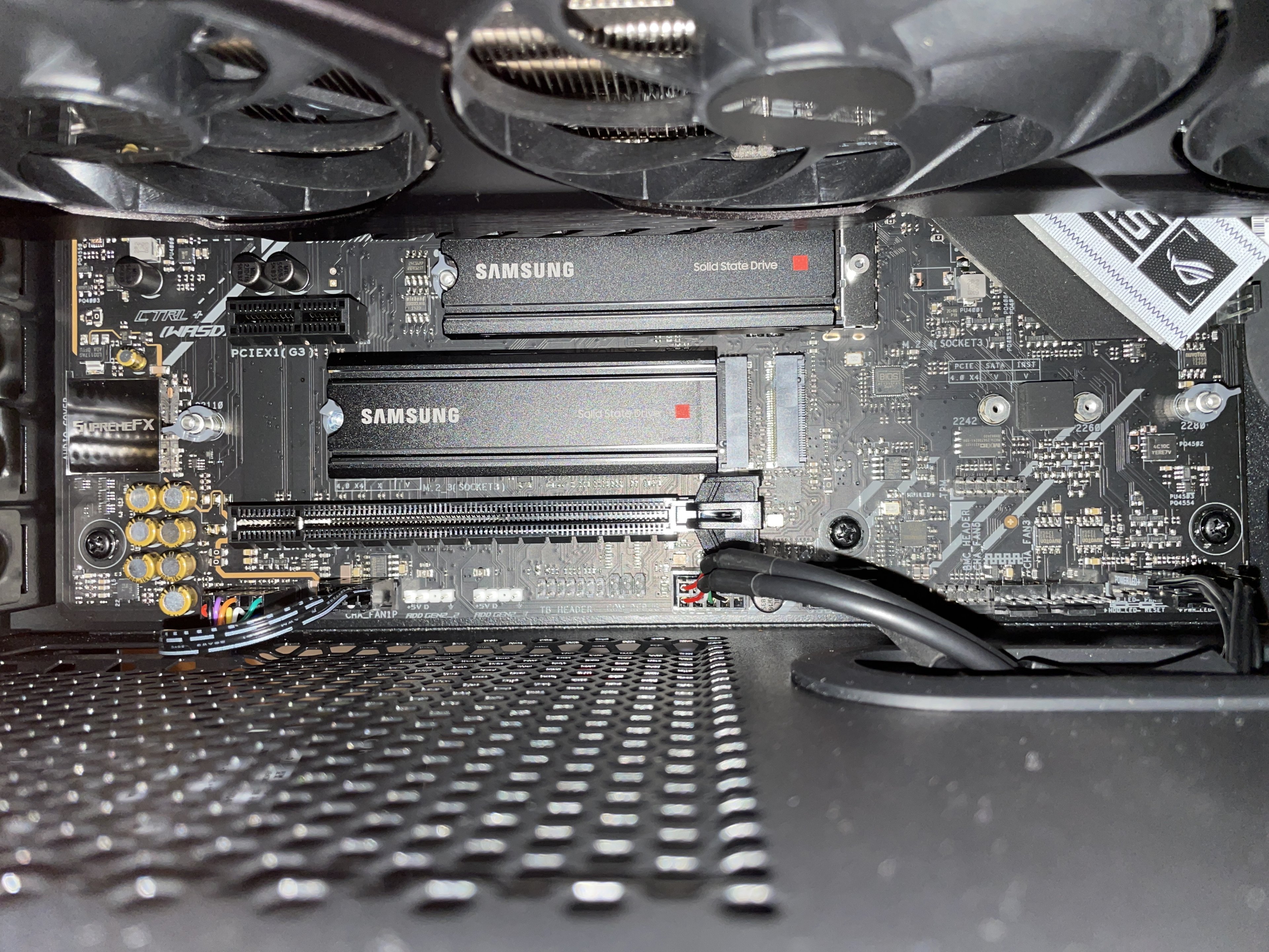

Also ich hänge hier mal die Fotos von den Anschlüssen ran.
Das die wirklich kaputt will ich mal nicht hoffen.
Ich hoffe das Foto und das Video hilft 😂

Bist du sicher das es das Pumpen USB Kabel ist? Sieht aus wie ein Doppel Usb Anschluss von Gehäuse.
Hast du ein Foto vom S-ATA Anschluss von der Pumpe?

Wie ihr euch denken könnte gibt es wieder den gleichen Fehler, Strom wird angestellt (nicht gebootet) und nach kurzer Zeit zeigt mir das Display wieder diesen Fehler an.
Ich habe eben mal versucht was passiert wenn ich den Sata Anschluss entferne.
Der gleiche Fehler kommt auf, müsste das nicht bedeuten, dass es am SATA Anschluss liegt ?
Wenn ich wiederum den usb Anschluss entferne startet die AIO gar nicht erst, also müsste dieser Durchgang ja funktionieren.
Dass das Netzteil einen Schaden hat ist doch recht unwahrscheinlich, schließlich bekommen die Komponenten ja Strom, zudem habe ich bereits 3 mal das Kabel gewechselt und auch die Anschlüsse am Netzteil.
Das diese AIO jetzt auch kaputt ist halte ich doch für sehr unwahrscheinlich, der fehle muss ja irgendwo bei mir liegen.
Falls ihr noch Ideen habt vielen Dank !
