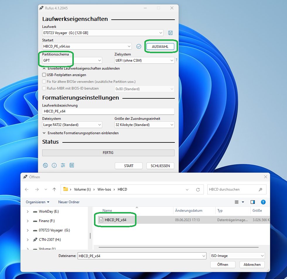

Dann erstelle dir den Stick mit HirensBootCD

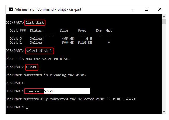

Dort kannst du mit Diskpart sehen, ob deine SSD im MBR oder im GPT Modus vorbereitet ist.
Sollte es MBR sein, kannst du mit convert GPT umwandeln.
Reaktionen: LilBoPaul

Ich hab einfach Hirens BootCd runtergeladen und auf den Stick kopiert, richtig?
