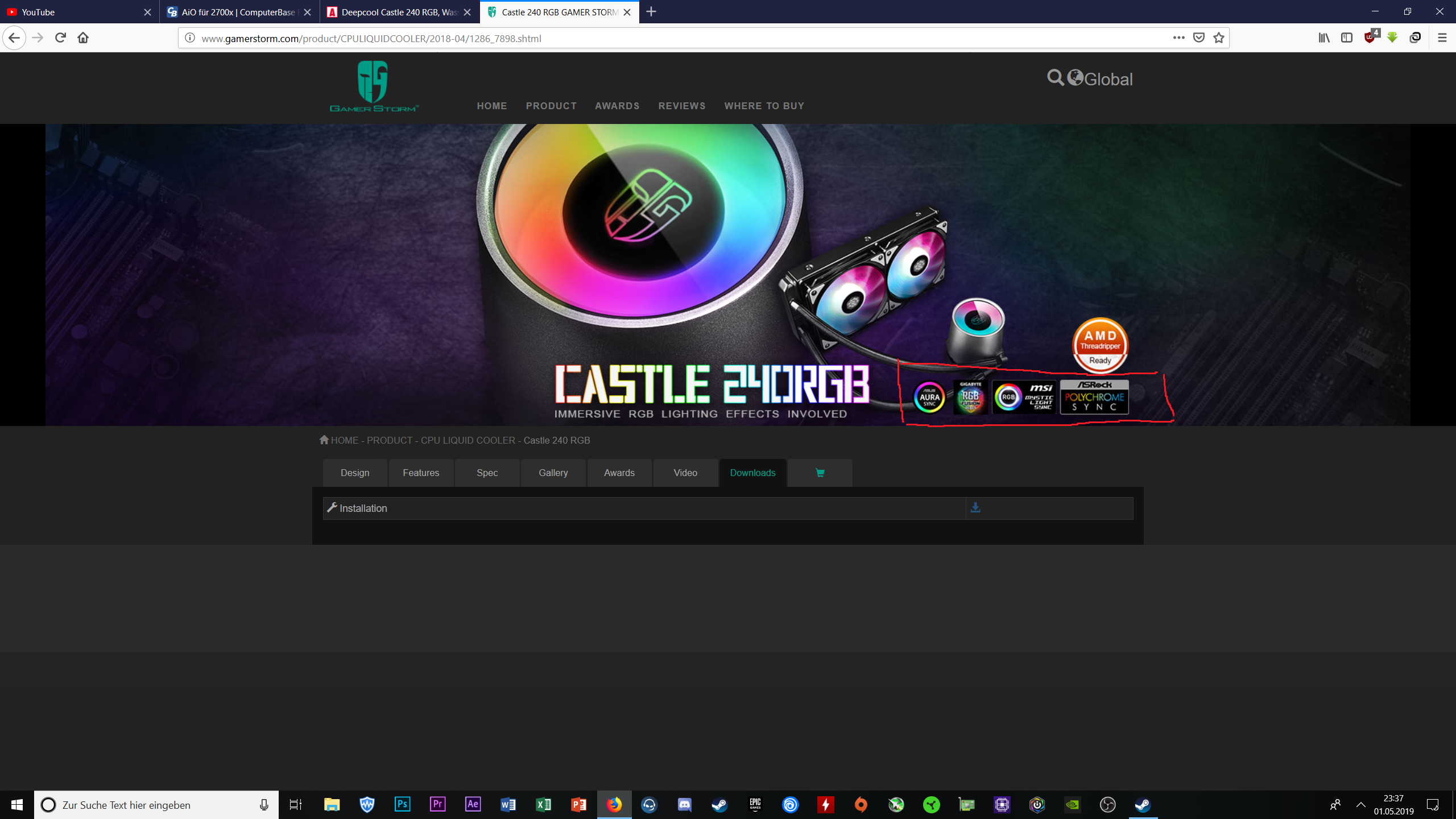

@1unknown_user
Bei der Kraken per software und die Deepcool Castle auch ( zb msi mystic light oder asus aura sync)

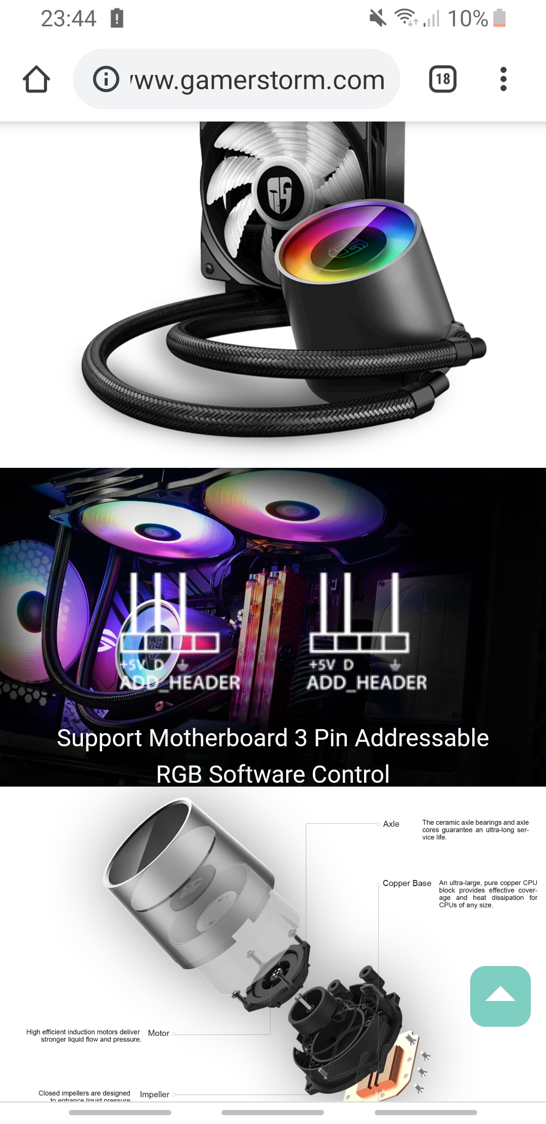

@WESTBROOK0
Danke.
Das hab ich vorhin gesehen.
Das verunsichert mich:
Diesen 5v Mainboard Anschluss habe ich nicht :(
Du meinst es geht trotzdem?
Nein. Aber die Deepcool hat ne Art Fernbedienung. Kraken und Corsair geht über Software, die Kühler werden über internes USB Kabel ans Mainboard angeschlossen.

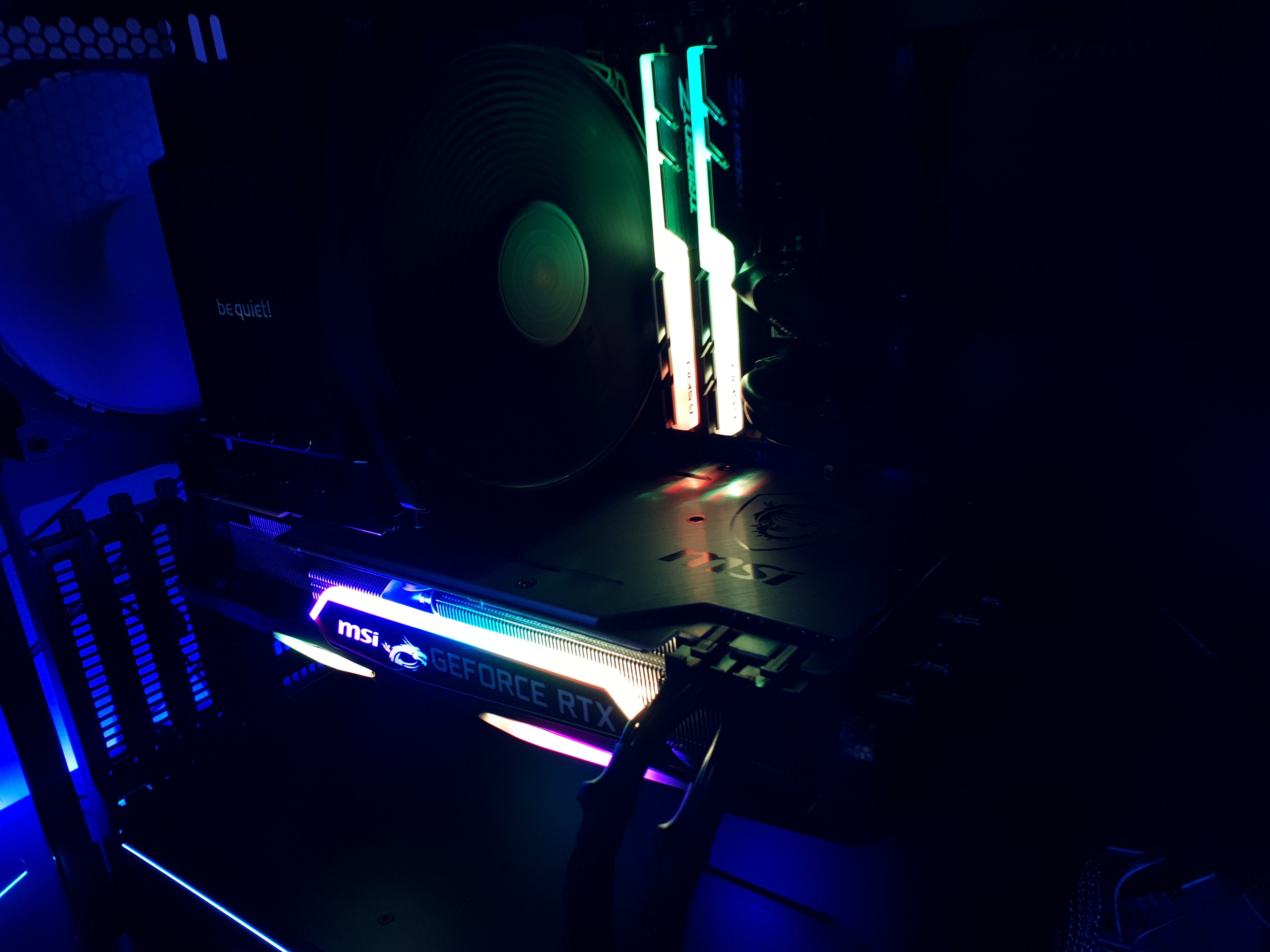

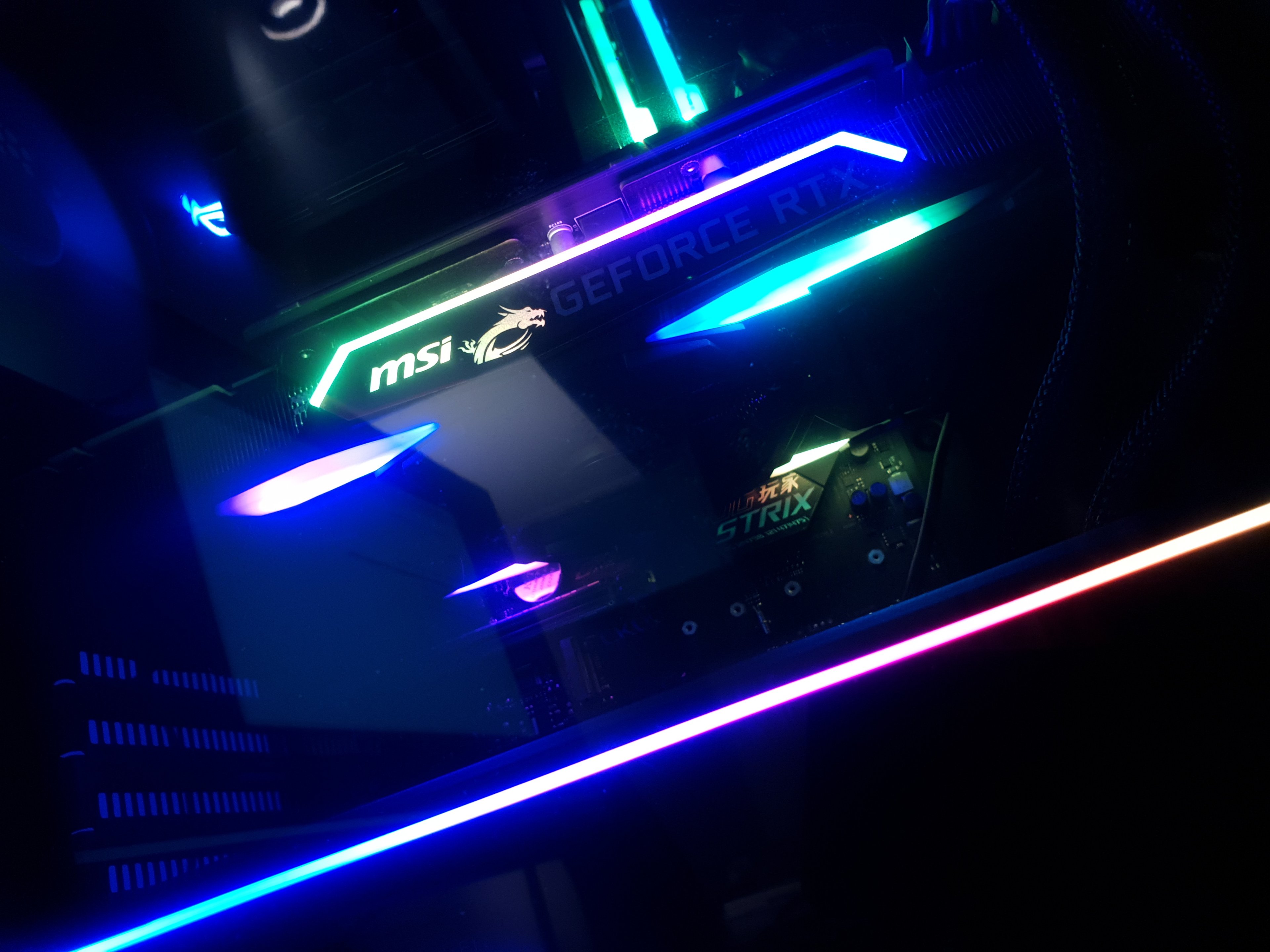

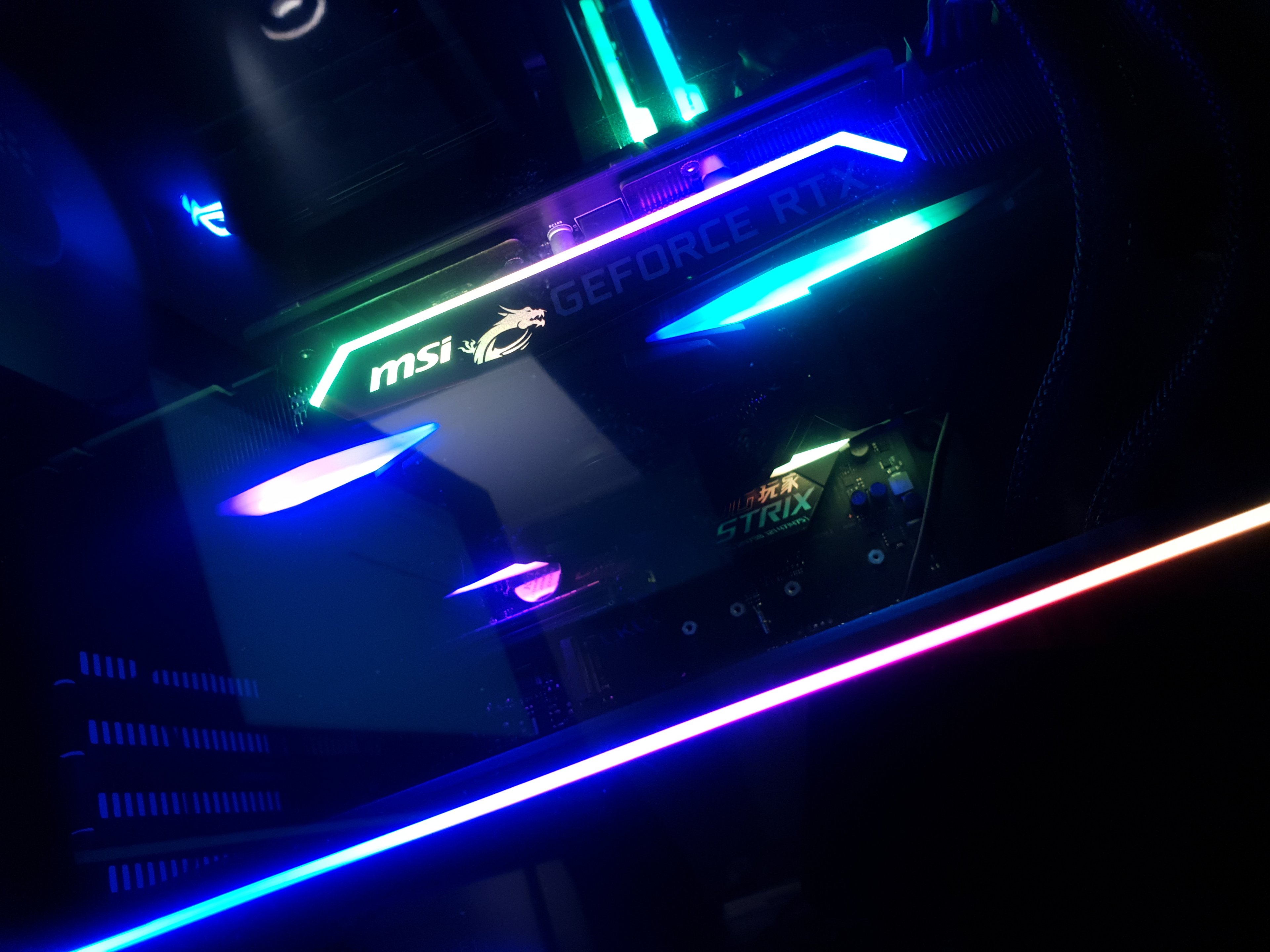

Wahnsinnig gut!
Reaktionen: CoolingMiinze
Na dann ist doch alles gut :p
Viel Spaß damit
