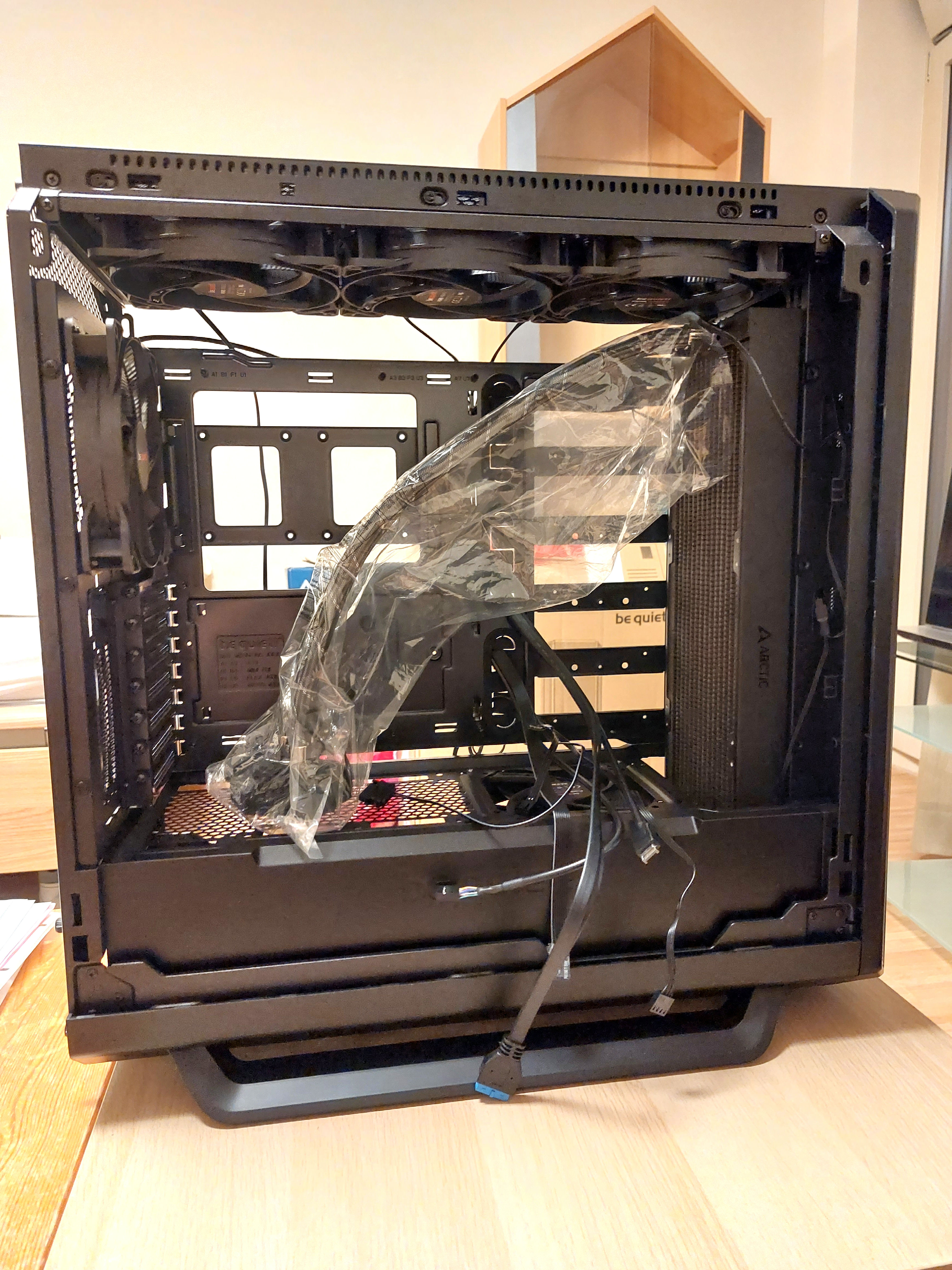

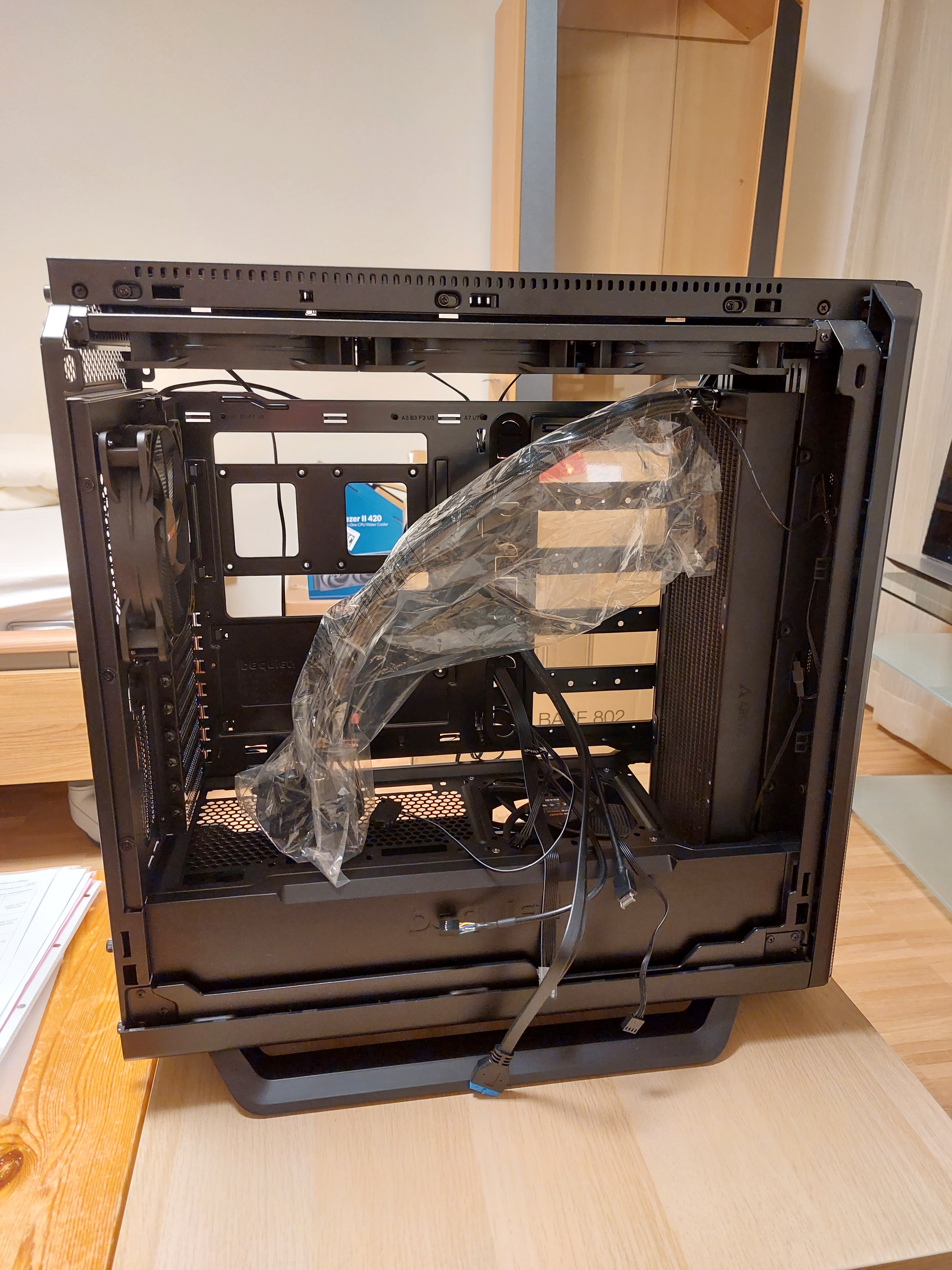

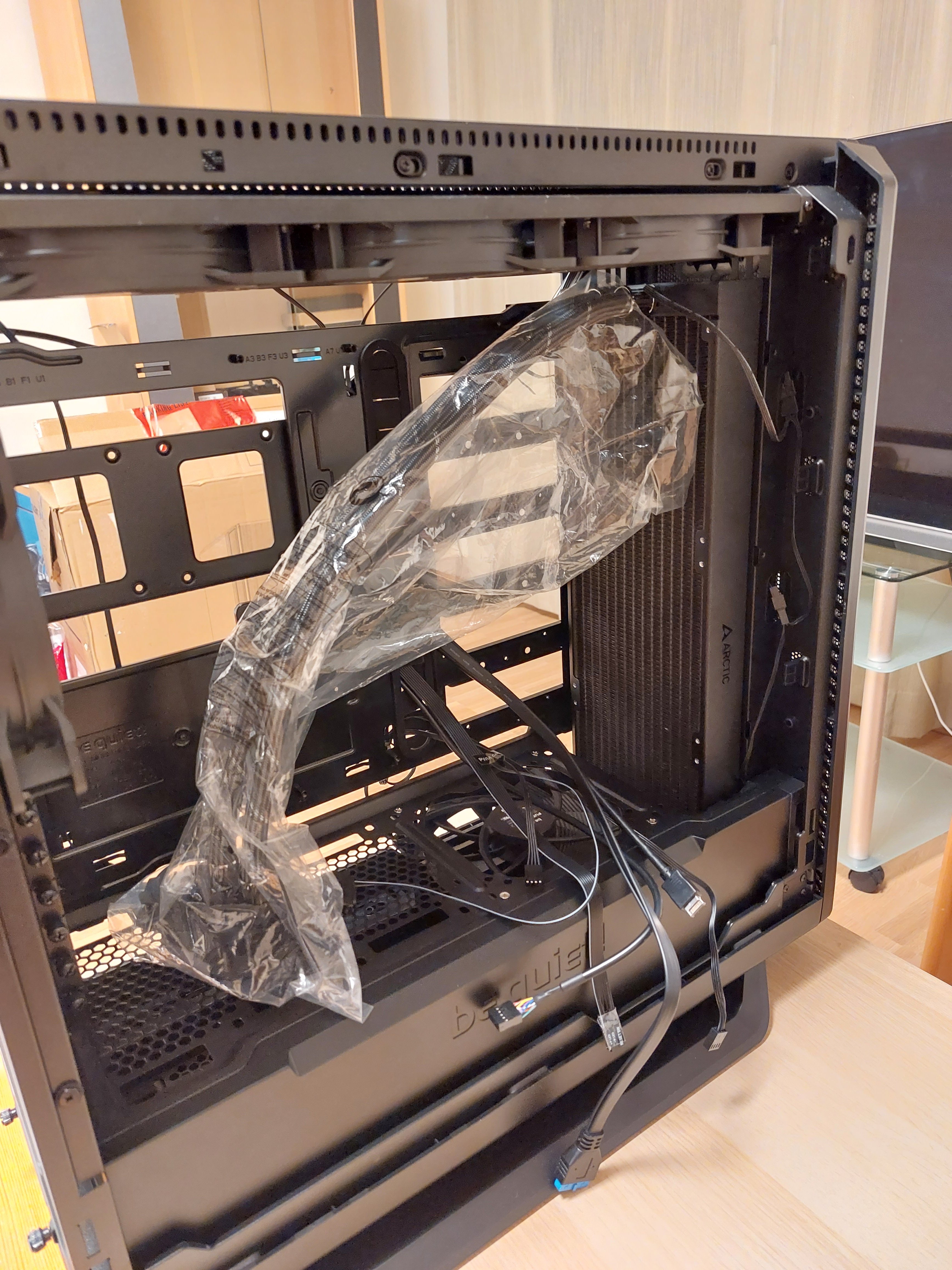

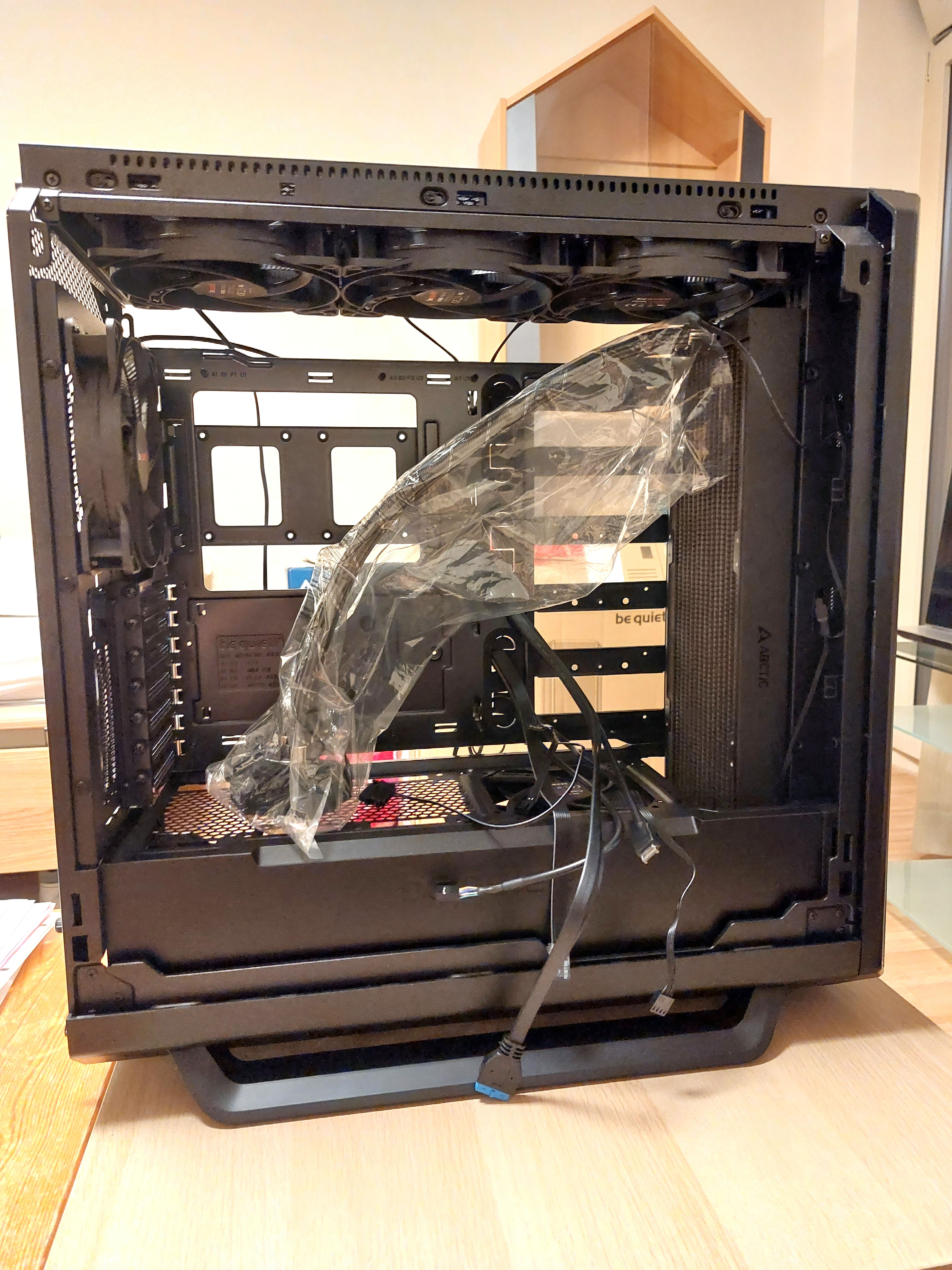

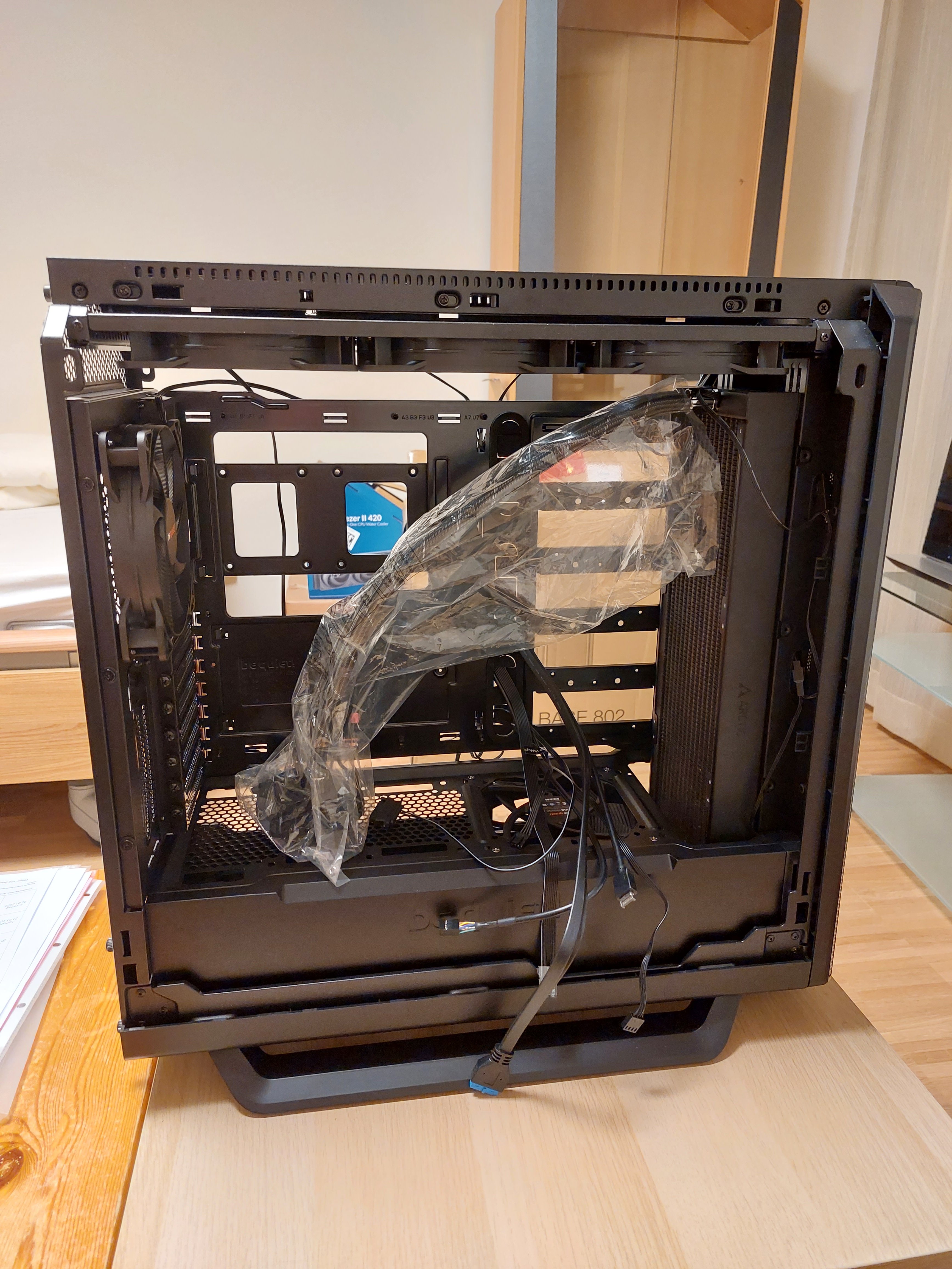

Habe heute Nachmittag die Arctic 420er in den be quiet! Silent Base 802 eingebaut. Ging soweit alles mehr oder minder gut über die Runden.
Mounting Kit für den LGA1700 ist vorhanden. Ansonsten hätte ich noch zwei Mounting Kits auf der Seite als Reserve. 😊
Alsbald ich den Rest auch noch in das be quiet! 802 verbaut habe und alles rund läuft, verkaufe ich den 360er.

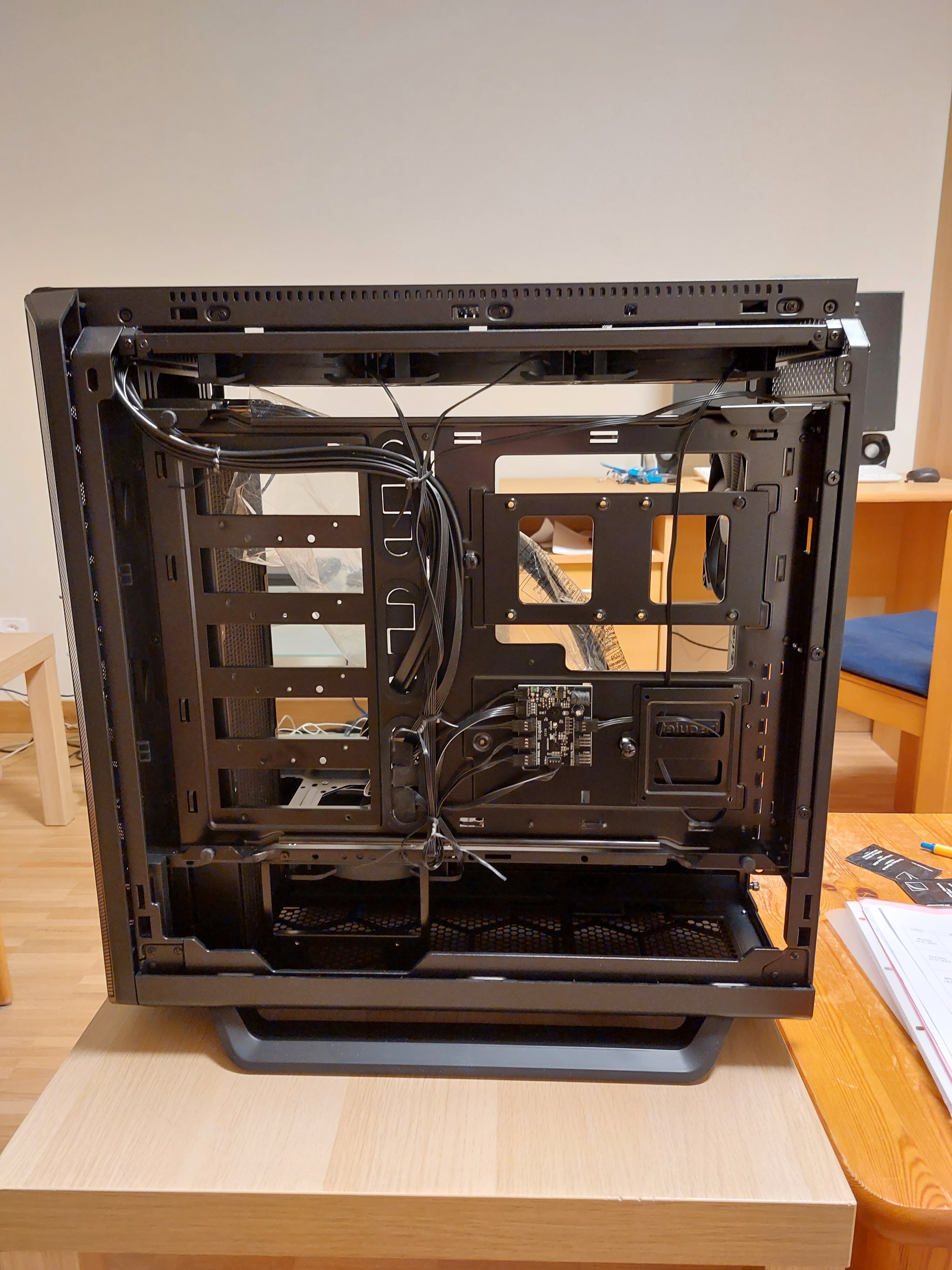

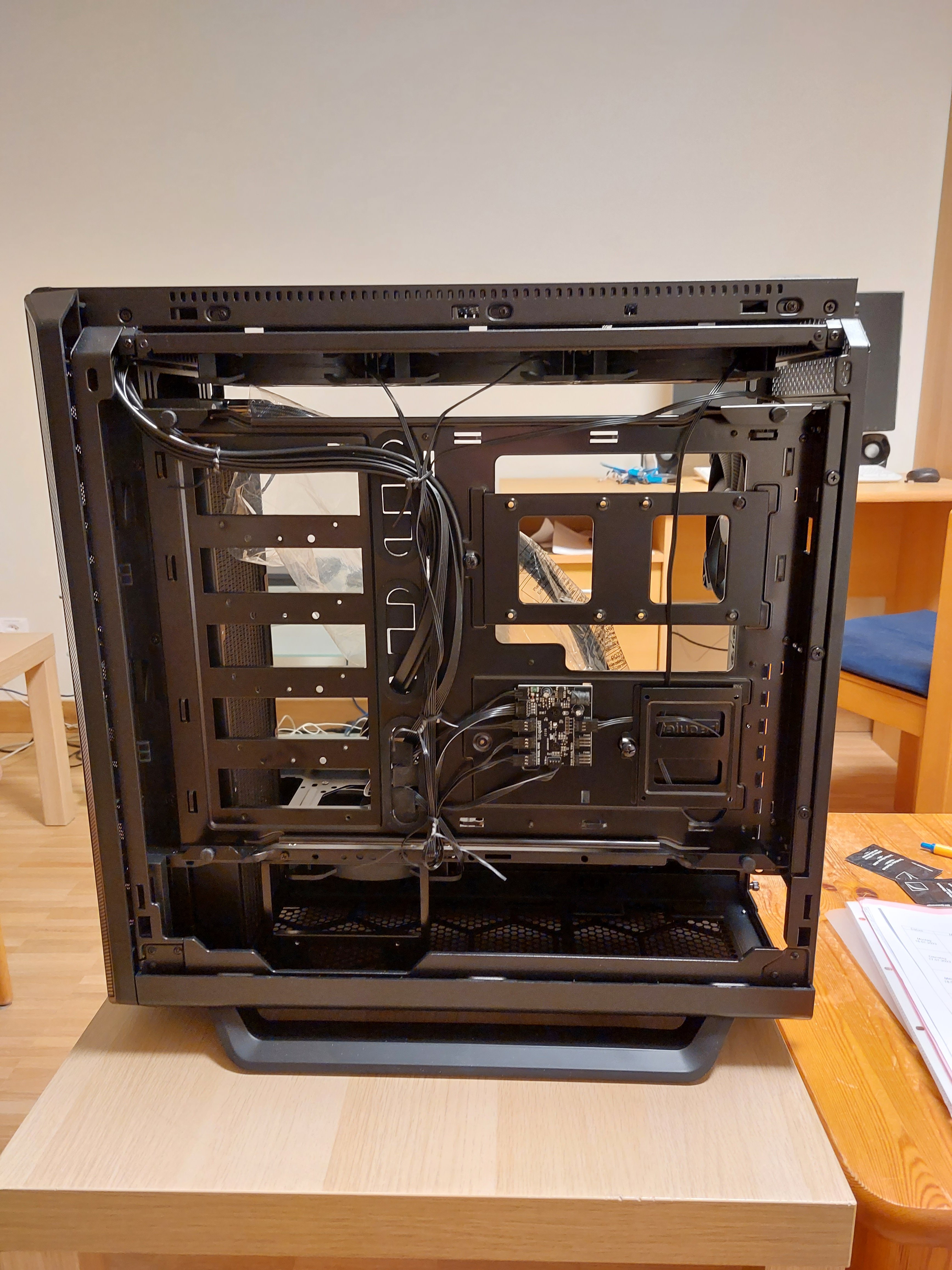

Momentan sieht das "be quiet! Silent Base 802" wie folgt aus:
Wird aber doch erst kommende Woche werden, bis alles (hoffentlich dann) läuft, wie gedacht und ich die ersten Zahlen liefern kann.

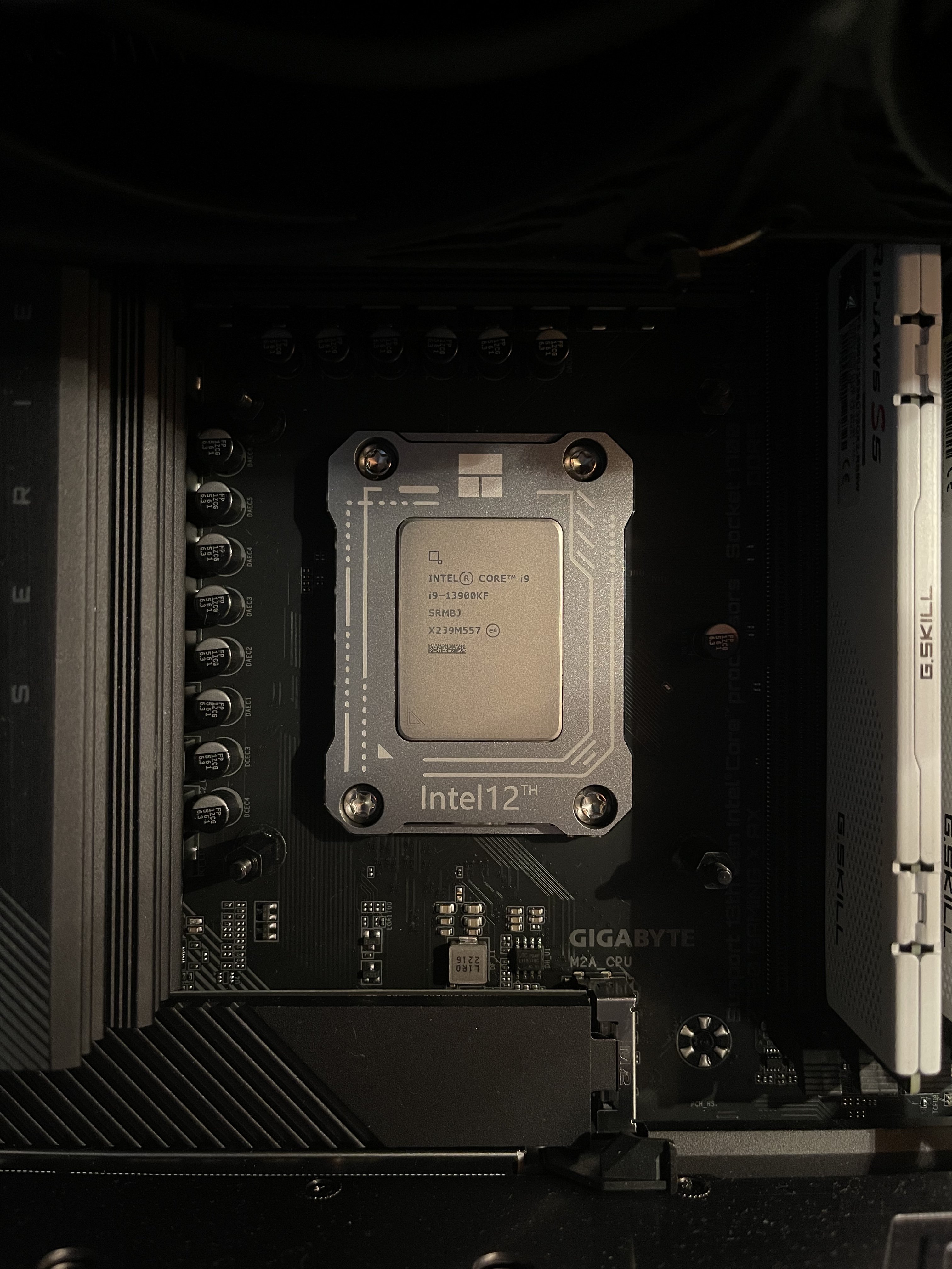

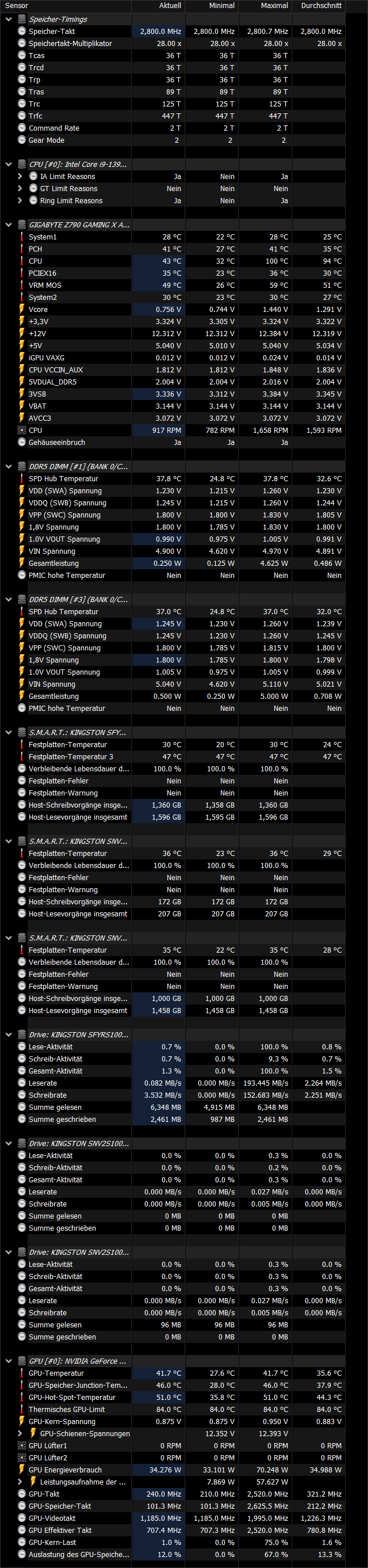

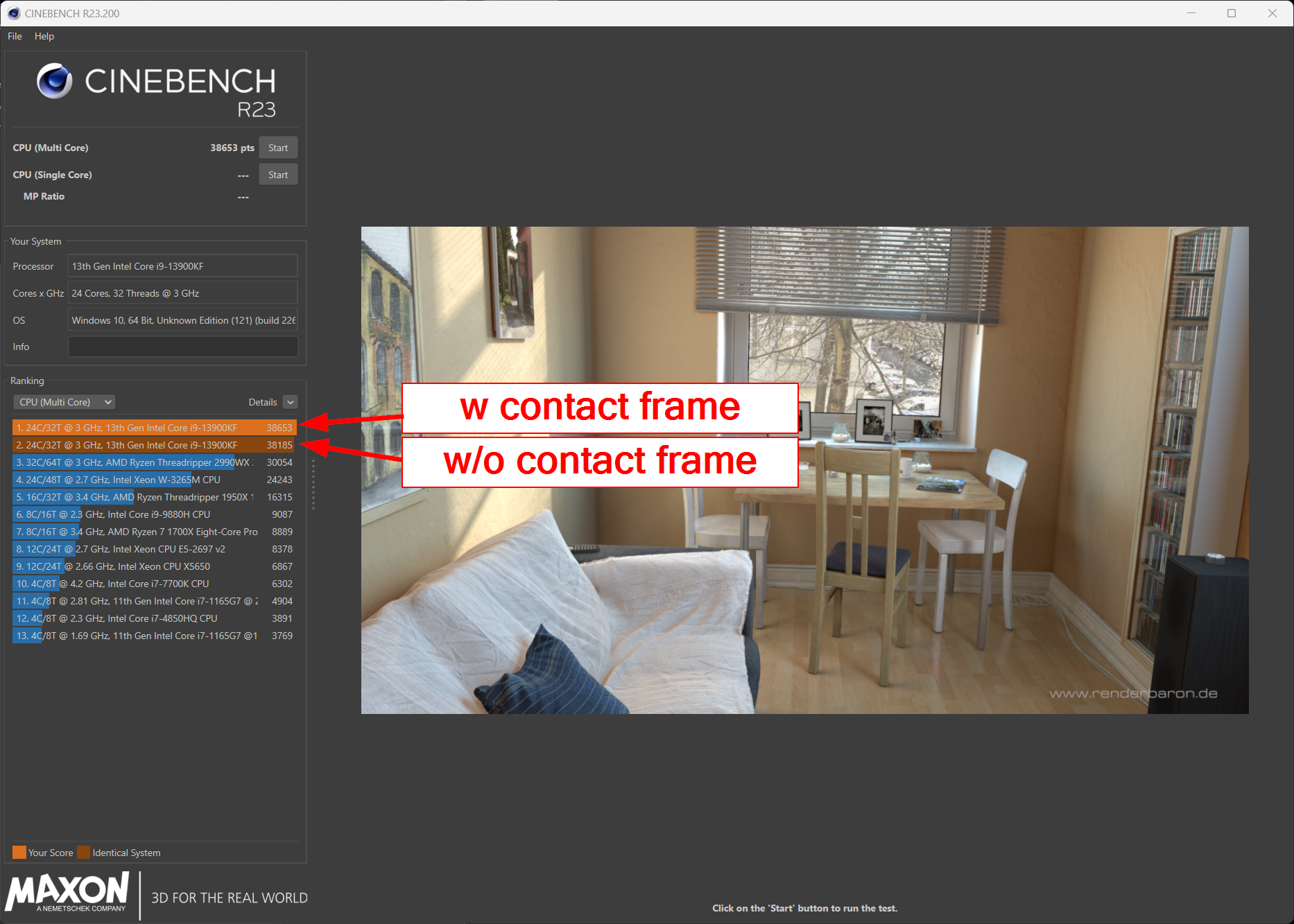

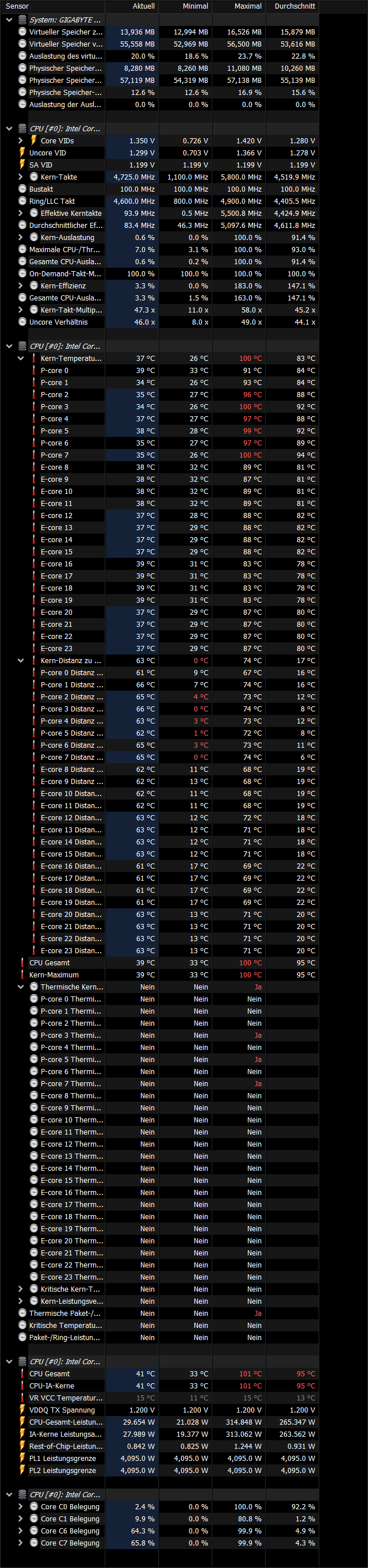

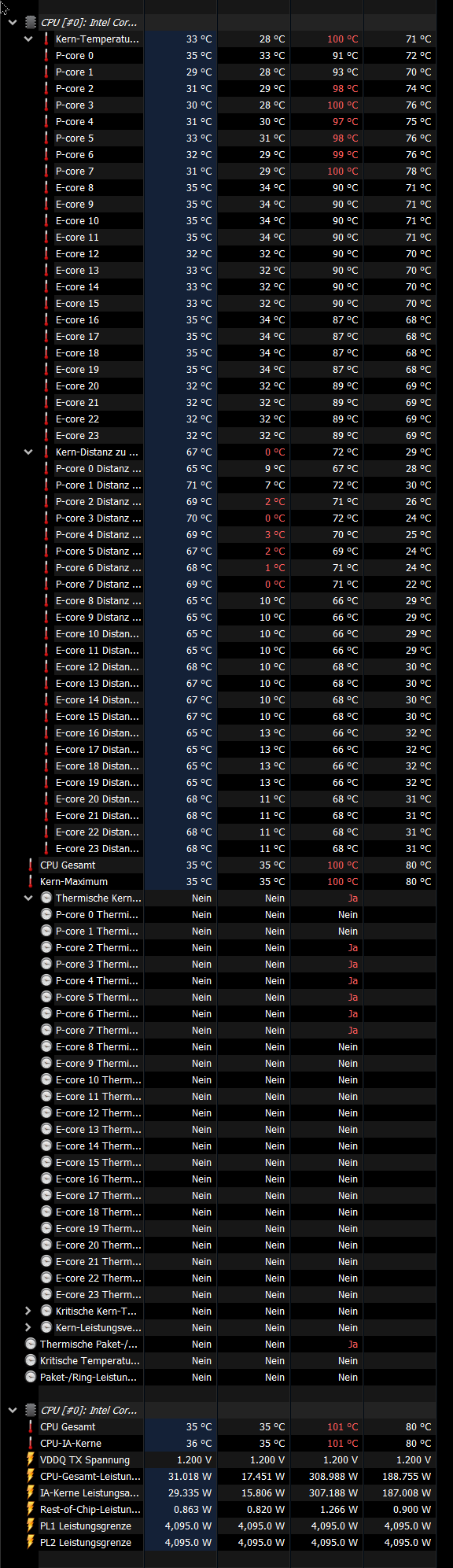

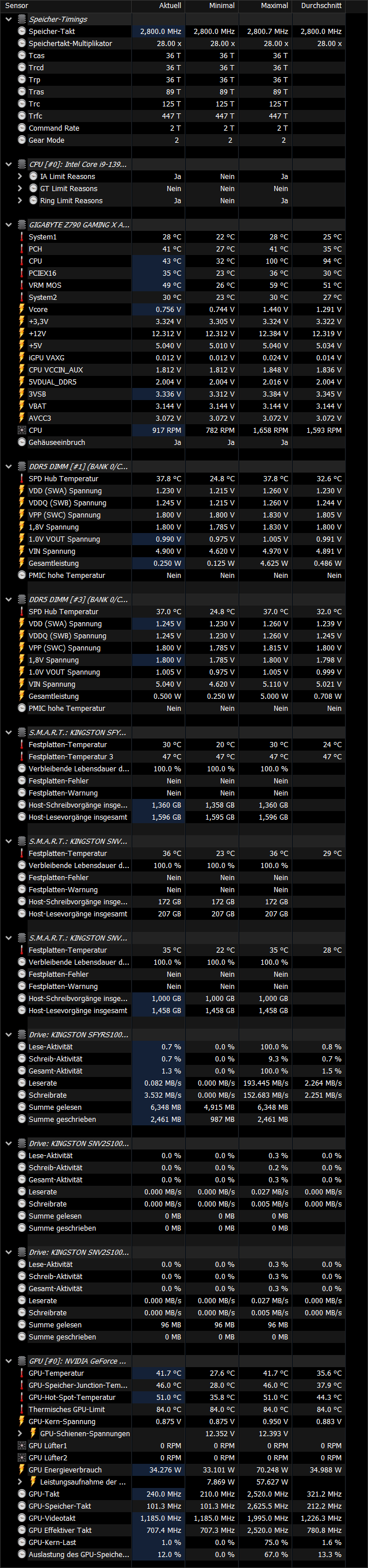

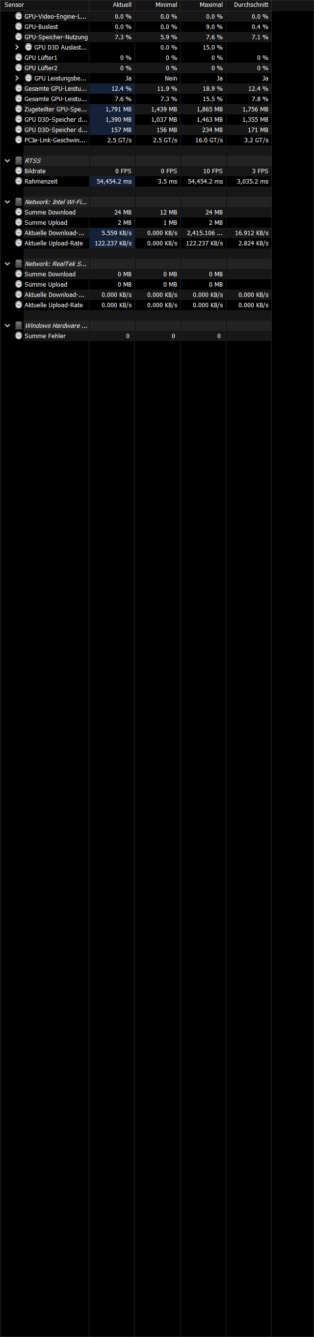

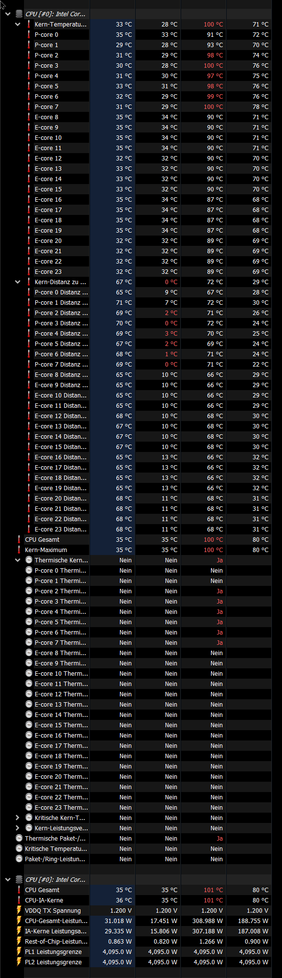

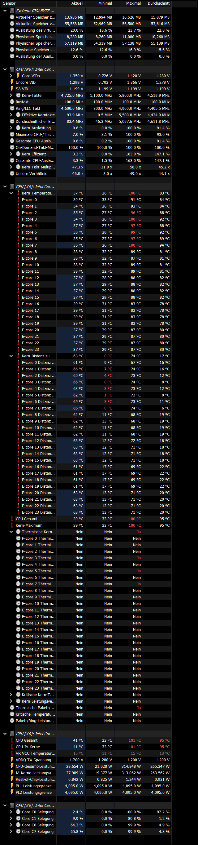

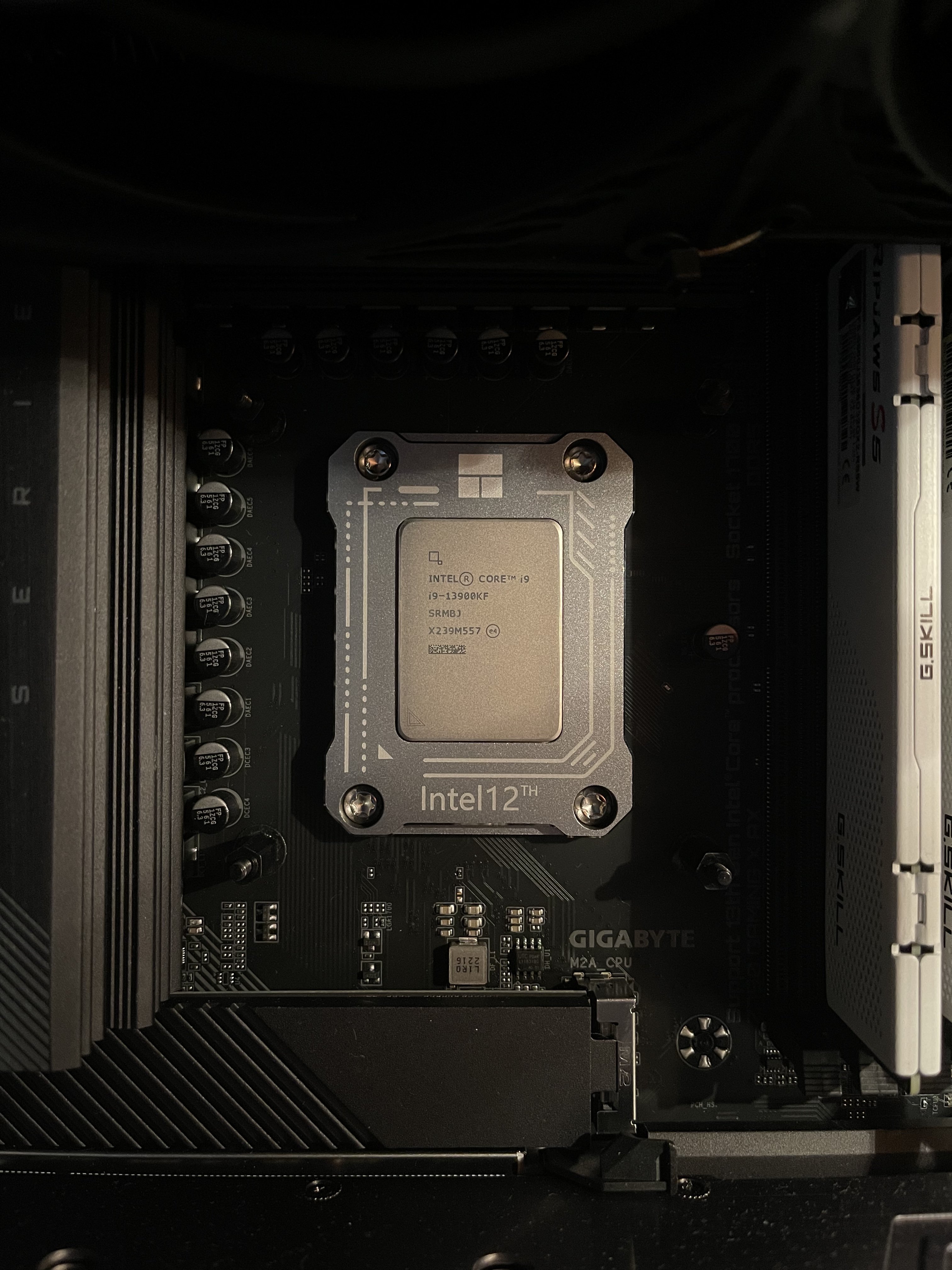

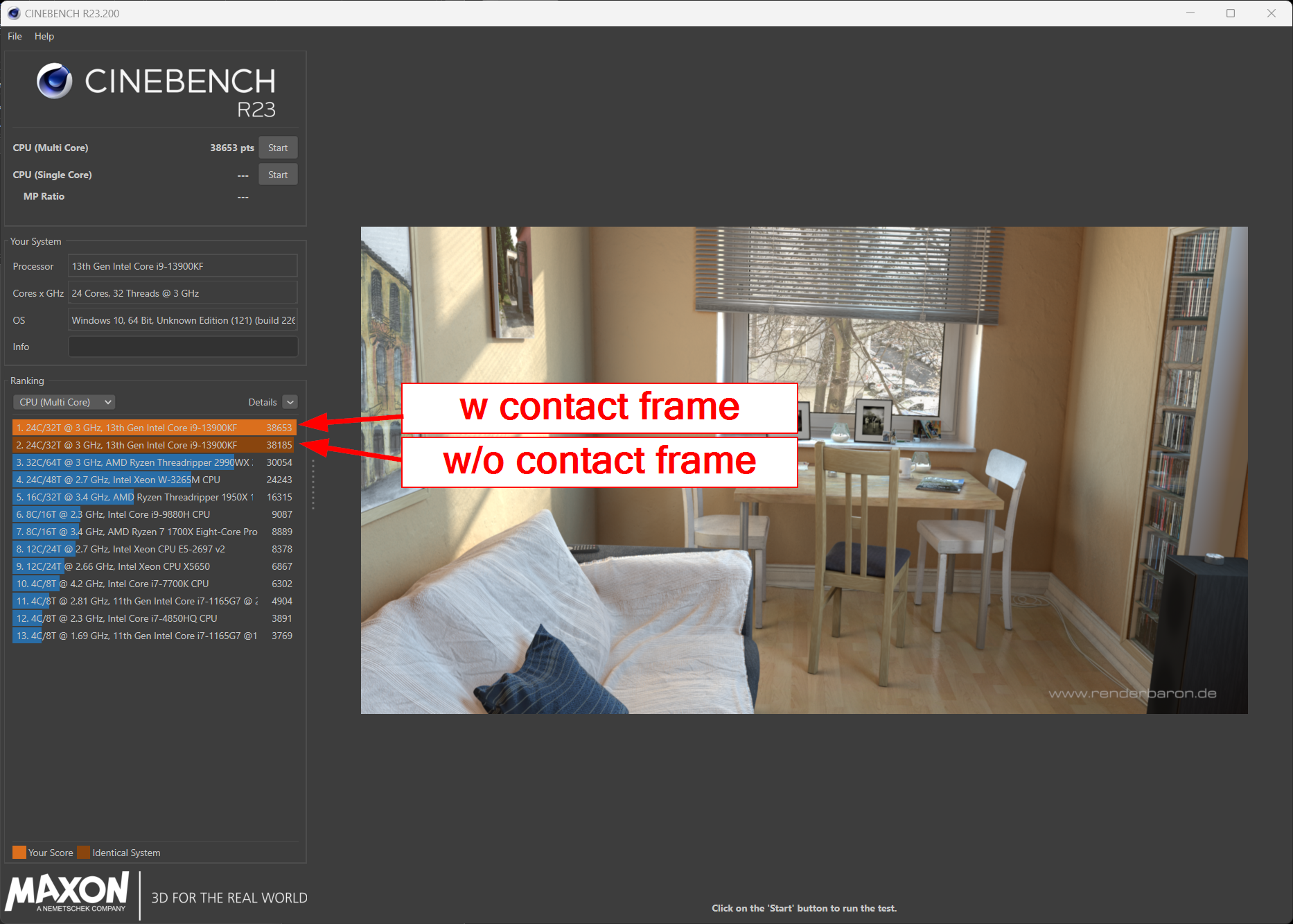

So, ich hatte heute Morgen einfach mal Bock, das Ding einzubauen. Erste Ergebnisse zeigen eine kleine Verbesserung und es werden nun scheinbar nur noch 3 P-Cores kurzzeitig in den TT Modus gebracht (vorher waren es 5-6 (siehe Bilder)).
Cinebench R23 10 Minuten durchlaufen lassen und damit dann auf 38653 Punkte erreicht.
Problem, die WLP ist mir am Ende ausgegangen und ich weiß nicht, ob der Rest genug war, um es solide zu schmieren. Muss mir morgen mal eine frische Portion holen. Die 5 Jahre alte AS MX5 sah und fühlte sich nicht mehr so gut an.
BIOS Settings sind alle auf Auto gewesen (RAM XMP Profile). Ich werde die Tage die Paste nochmal überprüfen, um zu schauen, ob es daran lag/liegt und ich ggf. die anderen 3 Kerne noch aus dem TT Mode bekomme.
Raumtemperatur war 20-21° Celsius. Das Gehäuse gedämmt und war geschlossen.
(*w/o =without also ohne)

Du hast bei dir offene Limits aktiv und vermutlich bislang noch nicht versucht die für den @Stock-Betrieb benötigte Spannung unter Volldampf zu optimieren? Laut HWInfo > 300 Watt.
Welche Vcore liegt während des CB23 Laufs an? Bei den 13900ern lässt sich da eigentlich noch gut was optimieren. Je nach Glück in der Siliziumlotterie kommt man dann ordentlich runter mit Vcore und Watt, d. h. je nach Kühlung auch mehr oder weniger deutlich weg vom TT.
Laut HWInfo 1,350 V und geht peakartig bis 1,420 V, wenn es der Wert Core VIDS ist.
Ja, die Limits und Co alles offen/auto im BIOS und noch nichts damit geregelt oder optimiert, das wäre dann der nächste Schritt. Man sieht es ja auch im Screenshot, dass das CPU-Package sich bis zu ~315 Watt gegönnt hat.
Ich warte aktuell noch ein paar Tage ab, ob Gigabyte weitere BIOS-Aktualisierungen alle paar Tage veröffentlicht. Mal schauen, ob da ggf. noch eine Version kommt, welche noch mal sinnvoll ist/wäre, muss ich dann alles noch mal durchtesten. Habe gerade gesehen, dass Version F3K kam und mal aktualisiert. Der CinebenchR23 lief aber mit dem vorherigen BIOS F3J nach dem Umbau durch.
Gigabyte scheint auch immer die alten F3 Vorversion zu entfernen und lässt immer nur die aktuellste online.
Kannst ja bei Lust und Laune hier mal reinlesen, insbesondere die Kommentare von CHEATSrichter92 sind m. E. hilfreich. Da optimiert auch jmd auf Basis eines Gigabyte Boards. VID und Vcore sind nicht deckungsgleich, zumindest unter Last nicht solange man nicht stimmig die LLC feinjustiert. Entscheidend für den Verbrauch und die Hitze ist die tatsächliche Vcore.

Habe nun alles soweit eingebaut und funktioniert glücklicherweise alles noch. Ist ja nicht selbstverständlich. 😊
Konkrete Tests kann ich erst später machen, aber auf den ersten Blick scheint, dass die Arctic 420 schon ein wenig besser performt als die 360er (sollte sie ja auch). Scheint mir auch, das der BCF bei mir keinen sonderlichen Einfluss hat. Mainboard ist nun ein ASUS ROG STRIX 790-E GAMING WIFI drinnen (hat schon eine grössere Ausstattung und mehr brauchbare Features als das 790-F... tolles Board, liebe es 🥰).
