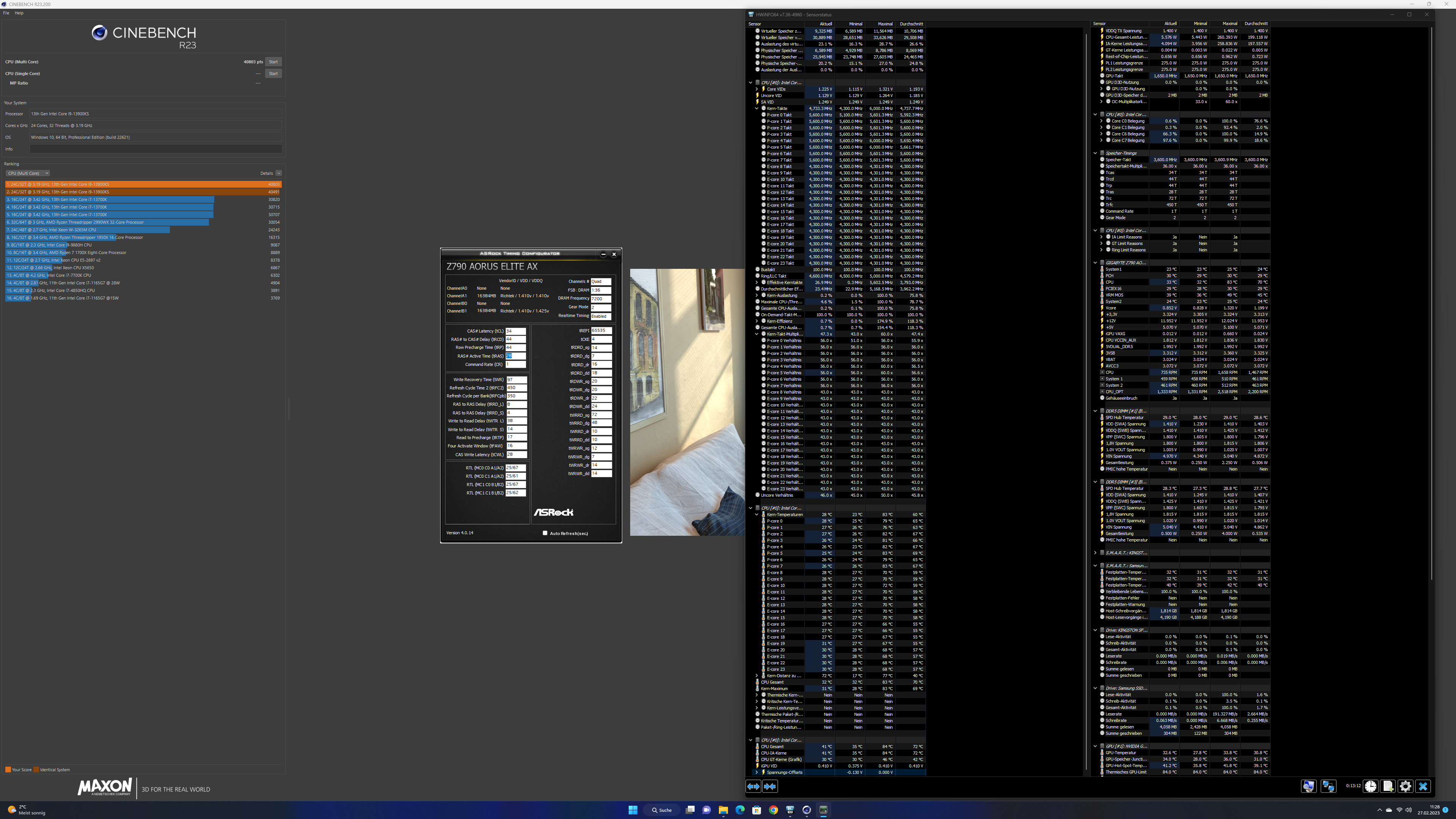

Ich habe meinen 13900KS mit Alphacool AIO am laufen .
Ich denke 83c max bei 260Watt verbrauch bei CinebenchR23 Run mit 40800 Score ist OK
Reaktionen: hippiemanuide, xneo70 und gur_helios
Ja habs auf 275Watt begrenzt weil max 260 Watt nimmt sich Cinebench23 wenn alles ohne Limit ist = daswegen 275Watt limit um die max Score zu erreichen 40800
Die Cpu ist mit einen - 0.130 Offset und LLC Medium
Wenn ich die CPU mit 320 Watt laufen lasse ändert sich an der Leistung nix aber bei CinebenchR23 lauf geht die Temp dann auf 86c. Unnötig
Ich stelle alles im Bios um
