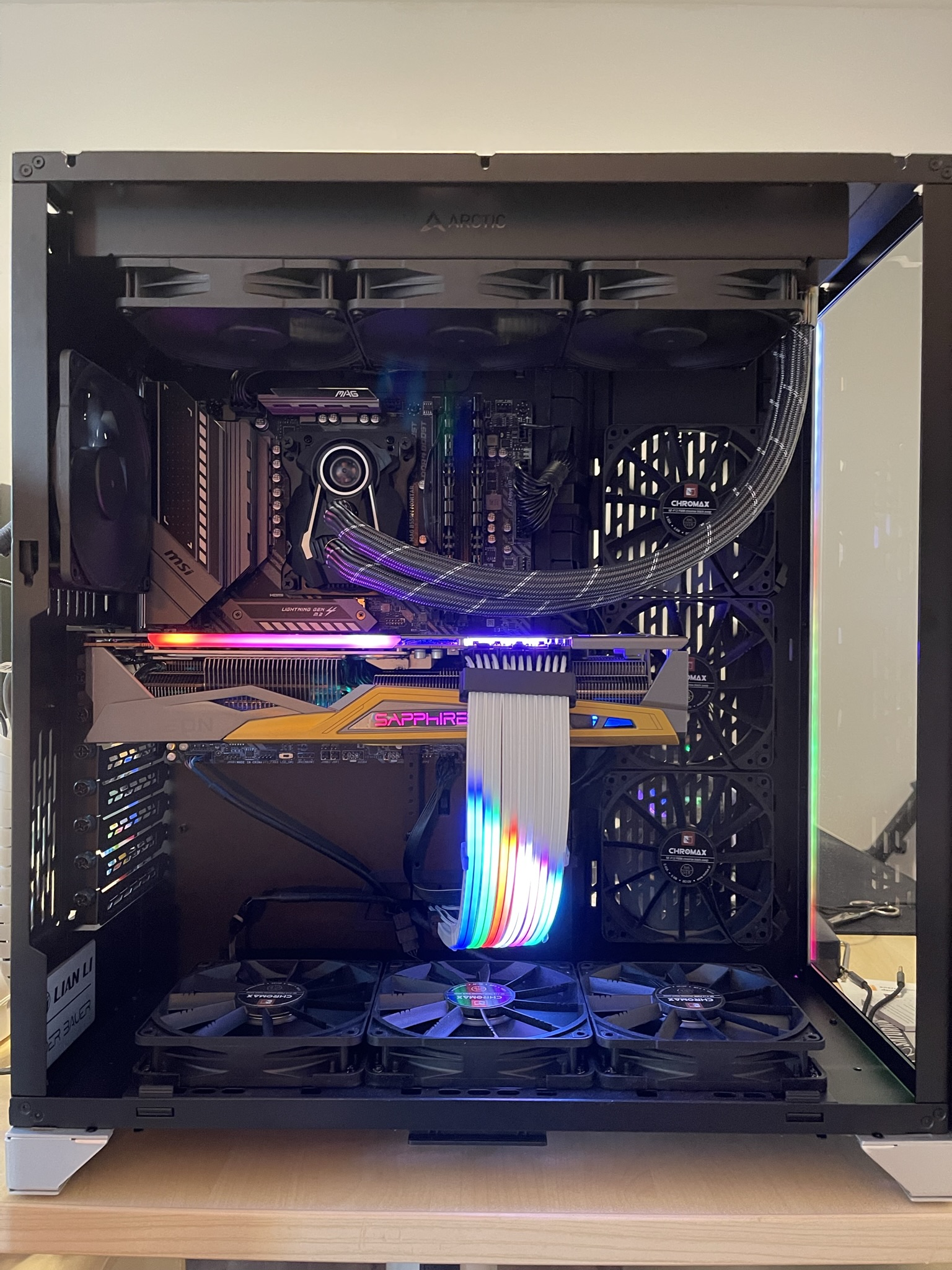

Meine AIO kommt heute. Ich werde sie in den Deckel setzten.
Habe dann folgendes Setup:
Unten 3x rein
Seite: 3x rein
Hinten 1x raus
Oben 3x raus (AIO)
Alle Lüfter laufen komplett Synchron und somit habe ich einen Überdruck der mir den Staub fern hält.
Die CPU wird die 1-2Grad verschmerzen, aber die GPU bleibt so kühler :)
Denke die CPU wird da auch nur 2-3 Grad kühler bleiben.
Die 3 Lüfter unten sind eher kontraproduktiv und erzeugen dir wohl eher Verwirbelungen im Gehäuse als dass sie etwas bringen vermute ich. Bin auf deine Tests gespannt 👍

Die 3 Lüfter lüften die GPU und sind alles andere als Sinnlos. (Google mal nach dem lian li o11 dynamic xl)
Da mein PC nicht auf dem Boden steht, ist Staub auch nicht so das Thema, davon ab befindet sich unten noch ein Filter vor den Lüftern.
PS: Vom anfänglichen gluckern des LuquidFreezer2 360 mal abgesehen, ist absolut nichts zu hören von der AIO*. Im Idle bzw im Desktopbetrieb laufen die Lüfter mit 500upm bei 38-38Grad CPU.
*Ich habe die Lüfter aber durch meine schon vorhandenen Noctua ersetzt. 10x die selben Lüfter sind besser für meinen inneren Monk :D
