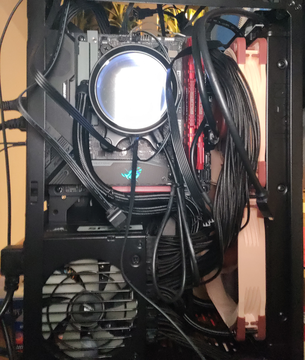

Wie eingebaut... Foto
Ist gerade noch im Aufbau in einem Meshlicious Case.
knapp auf knapp ... da können sich die Luftblasen noch entscheiden wo sie hängen bleiben wollen ... kann später echt doof werden.
Einbau ist optimal.
Edit: @xxMuahdibxx vielmehr das „Optimum in diesem Case“

naja wirklich Optimal ist oben im Deckel ..
Hier können sich immer noch Luftplasen in der Pumpe Sammeln ..
und auch wenn er nicht da ist der Platz ist die Anmerkung nicht falsch .... es ist so nicht Optimal ende.
Ob es über einen langen Zeitraum gut geht mit dem Verlust von Kühlflüssigkeit im System über die Zeit wird sich zeigen.
Für die Montage des Radiators vertikal ist es (mit Schlauch nach unten) das Optimum
Bestehe darauf das es besser geht, das mag sein.
Der TE hat diese Möglichkeit nicht.
Nicht in diesem Case. Also:

Das ist richtig, aber dann sammelt sich die Luft im Idealfall oben am Radiator, wo nicht die Schläuche sind, was das Risiko von Luft in der Pumpe deutlich reduziert.
Im Idealfall im Deckel, wenn es im Deckel nicht passt, geht vorne auch klar und dann im Idealfall mit den Schläuchen nach unten, so dass sich keine Luft am "Inlet" sammelt und mit der Zeit ggfs. ein "blubbern" verursacht.
Leider ist Front und Schläuche nach unten gar nicht immer so einfach zu bewerkstelligen. Musste ich heute leider auch feststellen mit meiner X73...
