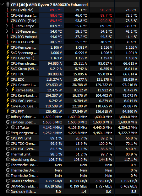

Nein bei Spielen thottled er nicht nur bei Prime95... dort senkt er den Takt auf 4200Mhz
Wobei das glaub noch nicht das "richtige" throttlen ist

TDC ist auch bei 100%. Selbst wenn du eine niedrigere Temperatur hättest, würde diese dann limitieren.
