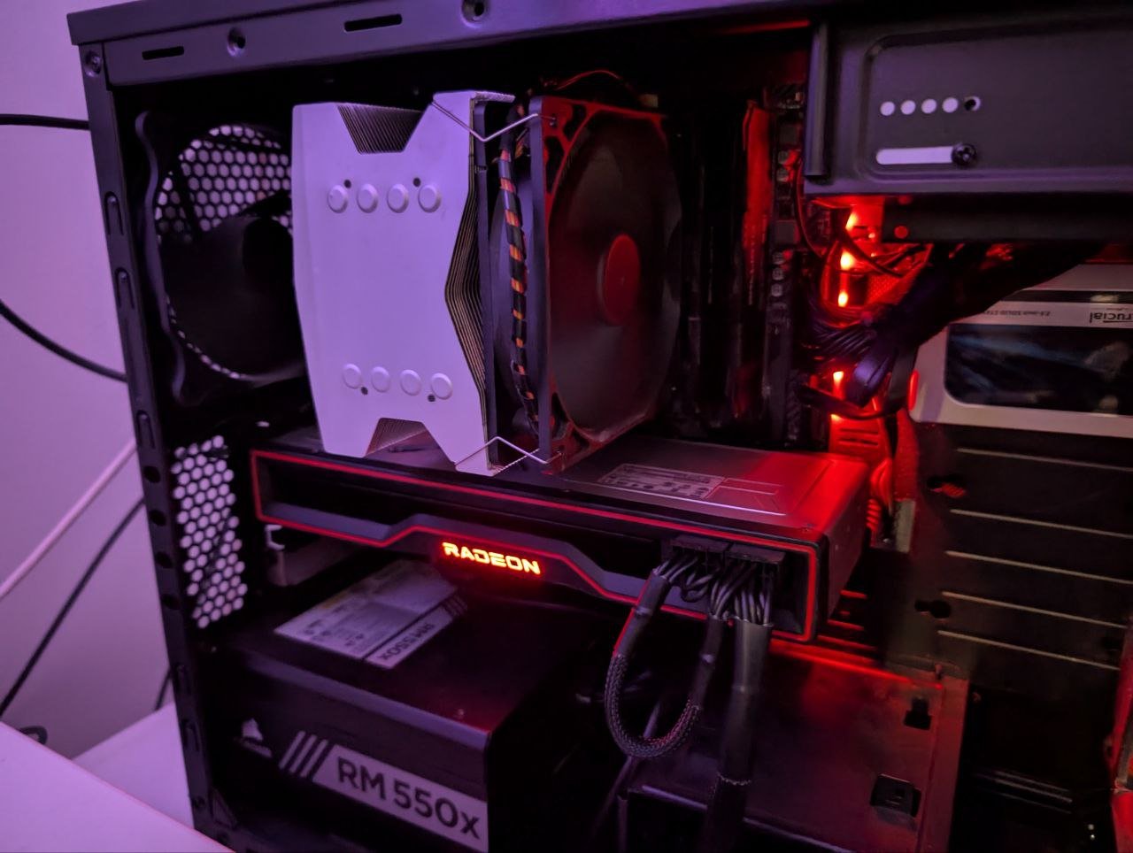

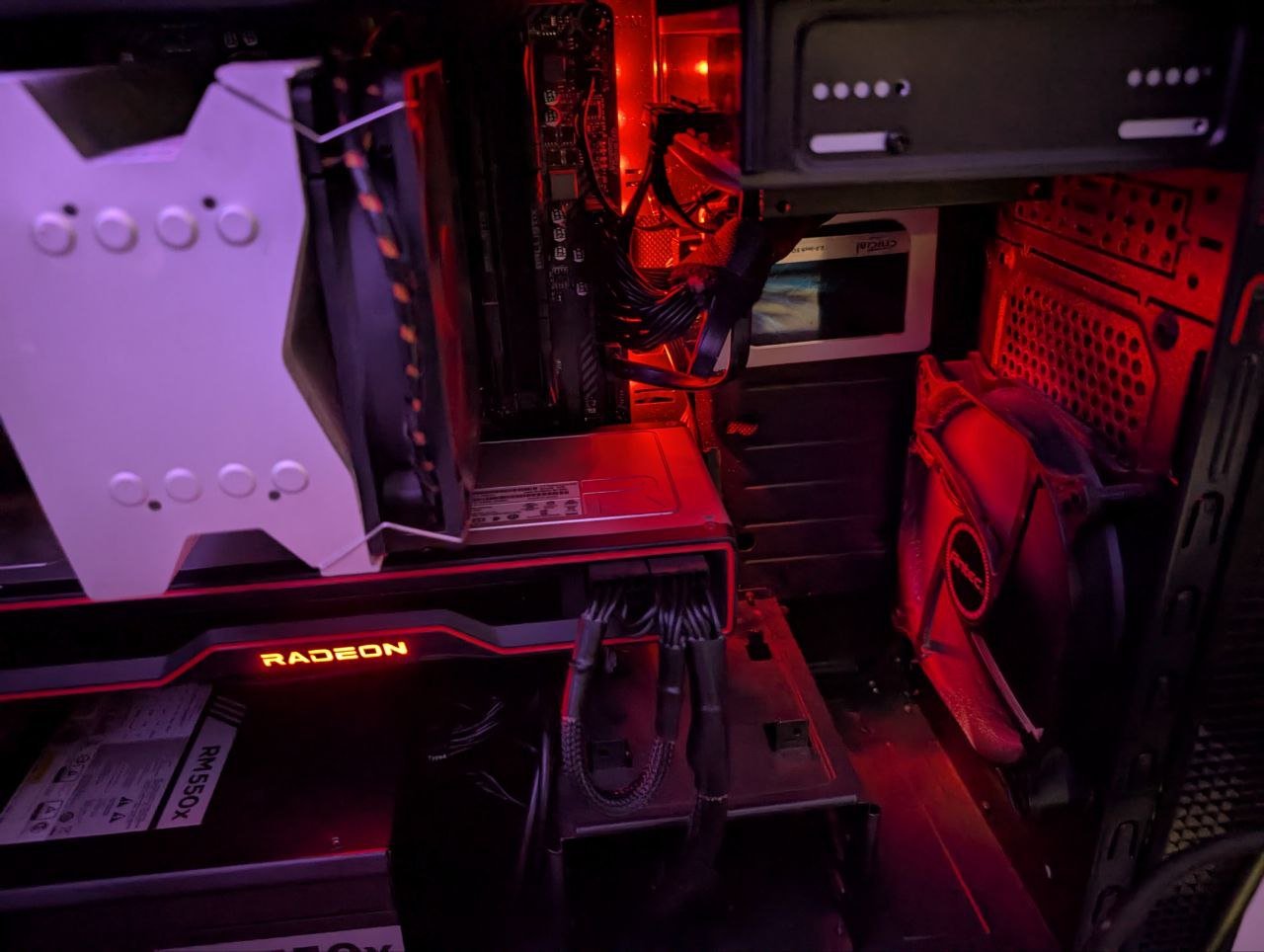

Der Airflow ist nicht das Problem... auch nach mehreren Stunden überhitzt nix... Die Temp geht ja auch innerhalb von Sekunden hoch und bleibt dann dort...
Sind zwar nicht viele Lüfter aber die Luft kann im Gehäuse recht ungehindert strömen... und die Geschlossene Tür vorn sieht schlimmer aus als es ist da zwischen Lüfter und Font ein recht großes Volumen ist wo dann seitlich eingesaugt wird.

Grad deine Gehäuse Bilder gesehen, deine GPU pustet die Luft direkt auf den CPU Sockel, daher die hohe Temperatur beim zocken.
Unterschied von AMD FE Karte auf Nvidia Custom hat bei mir 7 Grad gemacht für die CPU, weil das blasen der heißen Luft auf die CPU weg war.
