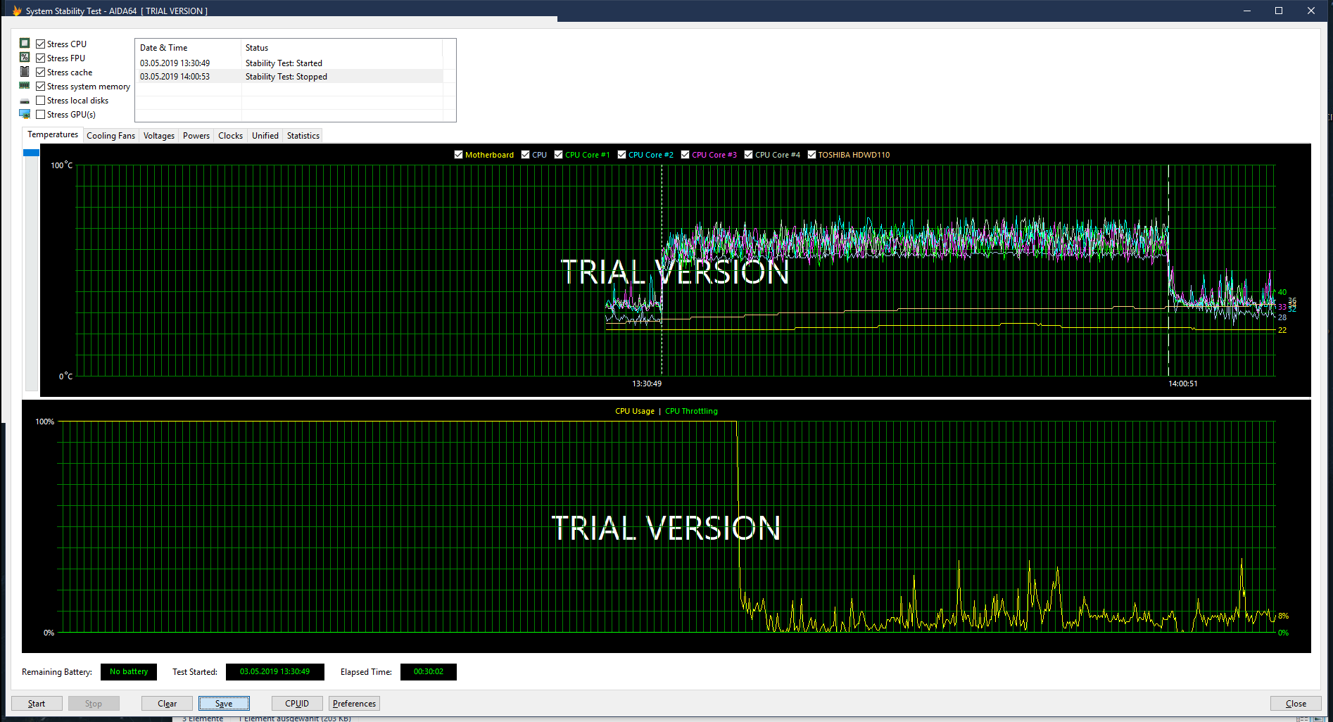

Gut zu wissen. Ich mache den Aida Test morgen und sage dir wie er gelaufen ist.
Ich vermute aber dass er abstürzen wird.
Ich habe den test gemacht und mein PC ist nicht abgestürzt. Und was genau meinst du mit z270 ? Spielt der Buchstabe nach der "0" eine rolle z.B. z270A, z270H und z270P ? Und wenn die CPU heißer ist verkürzt es ja die Lebensdauer oder nicht ? Lohnt es sich in einen anderen kühler zu investieren oder sollte ich es lassen ?

Z270 ist der Chipsatz, alles davor oder danach ist Namensgebung des Boardherstellers.
Das Asus Prime Z270-A wäre z.B. ganz ok, 60€ wäre so die absolute Obergrenze die du da ausgeben solltest, eher 50.
Als Kühler wäre ein Mugen 5 was vernünftiges.
Wenn du dann immer noch Temperatur Probleme hast würde ich mal noch ein zwei bequiet Pure Wings vorne ins Gehäuse packen.

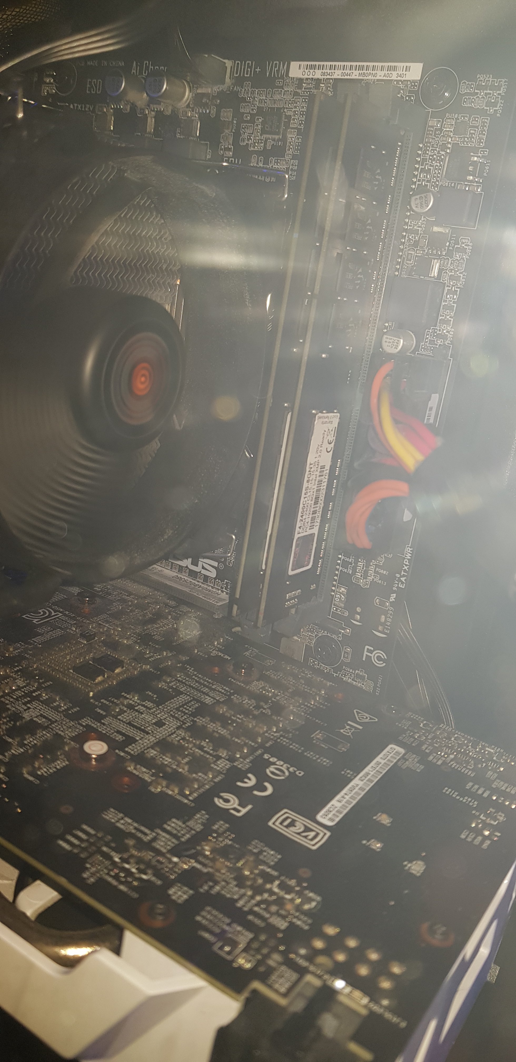

Bis jetzt habe ich alle Lüfter über Molex am Netzteil angeschlossen. Ein Bild würde nichts bringen weil auf dem RAM kein Name draufsteht.
Kann man damit was anfangen ?

Ich denke mal ich such mir die Teile und halte dich auf dem laufenden
