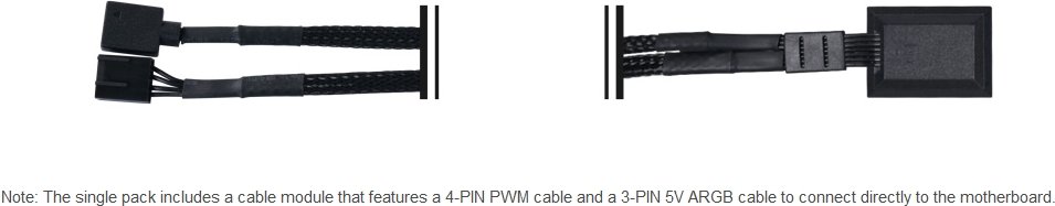

Geizhals sagt: 4-Pin PWM + 3-Pin ARGB (+5V/DATA/GND), Kabel abnehmbar
Man kann sie auch daisy-chainen, sofern man die benötigten 150mA (FAN) / 600mA(LED) pro lüfter berücksichtigt.
das heißt ich könnte sie doch direkt an das Motherboard oder wie? sind doch 4pin PWM oder, die da drankommen?
Ja, aber siehe oben: Mit weniger Features und Beschränkungen bei der Anzahl durch die benötigte Stromstärke. da musst du gucken, vieviel die Header deines MB liefern können. Bei 3er Packs SL-Inf ist aber eigentlich immer ein controller dabei. Kostet halt nen USB-Header.

Dann lag ich doch nicht ganz falsch, zumal ich selber SL-INF hatte und da hatte keiner 3-Pin A-RGB respektive 4-Pin PWM.
Lian Li Anleitung CPU Fans --> es geht wohl, sind wohl mehrere Kabel dabei... damit kann ich das iwie bypassen...
Reaktionen: djducky
Ist sogar ein Bild auf geizhals dabei:
Reaktionen: Apfeltee
