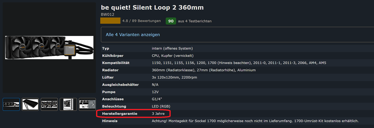

Wie kommst du darauf, dass die Garantie damit abgelaufen ist? be quiet! gibt 3 Jahre auf die Silent Loop 2 WaKü-Serie:
Ab zum Hersteller damit.

FrankyStonky schrieb:
Hallo liebe Community,
ich habe die be quiet Silent Loop 2 WaKü vor 2 Jahren und 1 Monat gekauft. In etwa nach einem Monat nach Garantieablauf ist das Ding leider sehr extrem laut geworden,...
Die Herstellergarantie beträgt 3 Jahre bei der Silent Loop 2:
https://www.bequiet.com/de/watercooler/2262
Nach 2 Jahren endet die gesetzliche Gewährleistung.
Auch eine Silent Loop 3 hat nur 3 Jahre Garantie.
