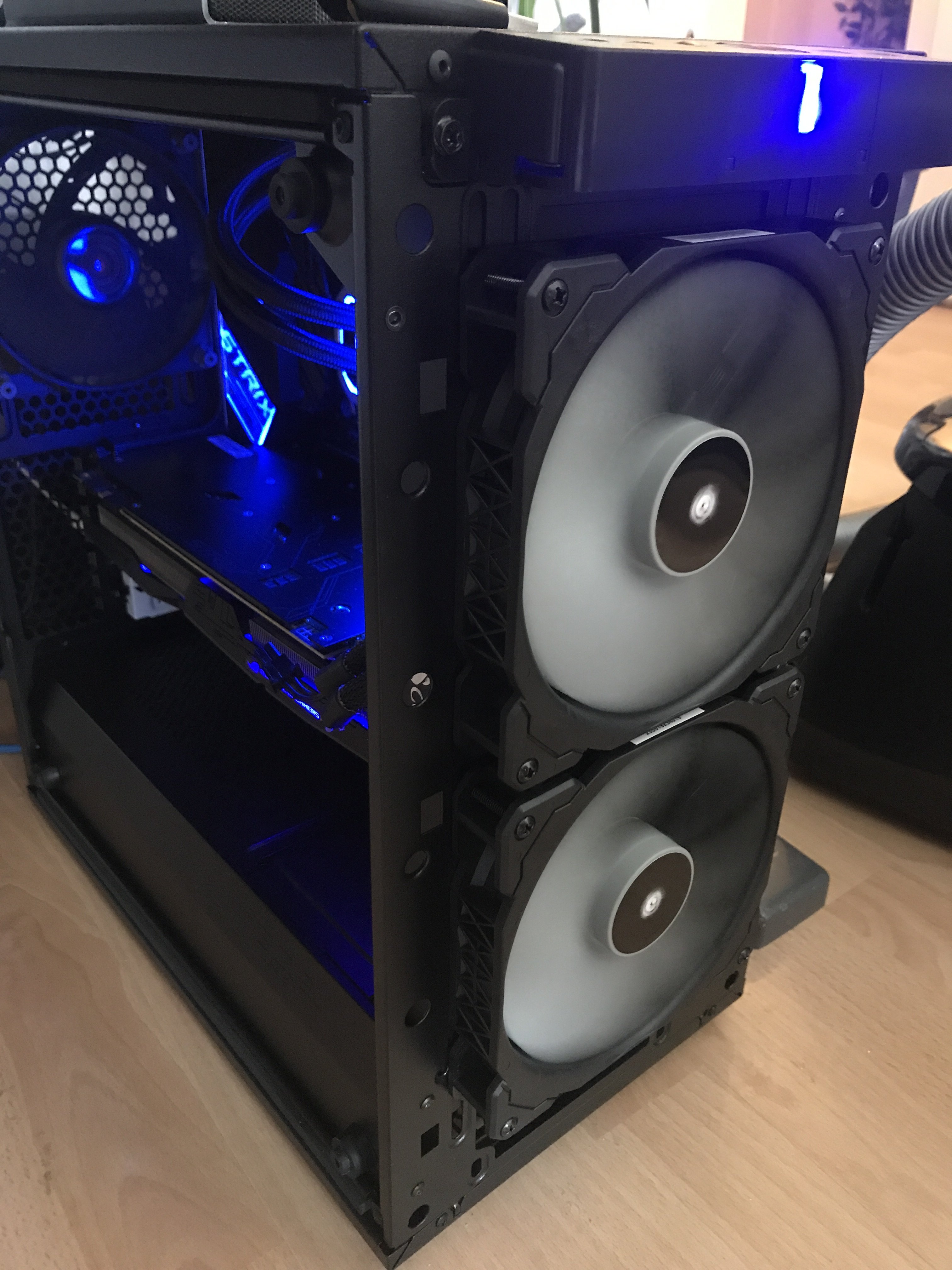

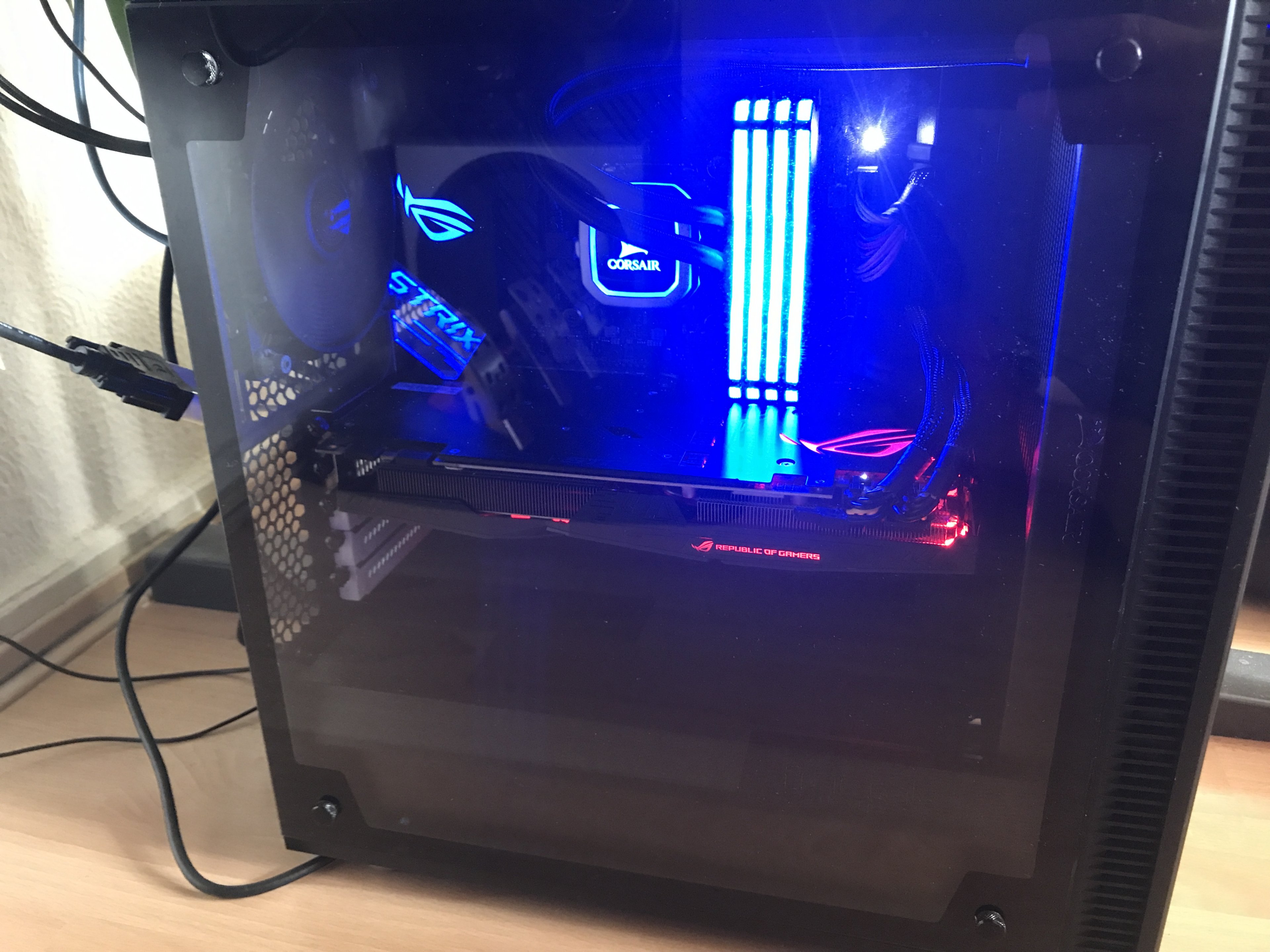

Der Aufbau ist sehr tricky gewesen, da die Teile mit dem Radiator nicht ganz passten.
Aktuell schauts folgendermaßen aus:
  • Radiator vorne innen Montiert
  • Staubschutzfilter demontiert
  • Die beiden 140er Lüfter sitzen vor dem Gehäuse Montiert in der Front und drücken Luft ins Gehäuse
  • Hinten 1x 120mm BQ Lüfter
  • Oben 2x 120mm BQ Lüfter
Dennoch sind die Temps beim Zocken nicht grade rosig, da der Radi warme Luft ins innere pustet und somit der 1080 keine Luft zum atmen lässt.
Umgebungstemperatur 25-26°C
GPU: bis 77°C
CPU: bis 70°C
In meiner alten Config mit Luftkühlung in einem größeren Define R4 hatte die GPU Maximal 70°C und die i7 3770K (stock) rund 60°C
Optimalerweise würde ich den Radi oben montieren, jedoch passt der Radiator dort nicht aufgrund der Kühlkörper des Mainboards und der Höhe des RAM's.

"...da der Radi warme Luft ins innere pustet .." ein fach mal um 180 Grad drehen, so , daß die warme Luft nach draussen gefördert wird oder halt nen gescheiten Tower-kühler verbauen
Sicher einen Versuch wert, würde eben nur der Physik wiedersprechen oben und hinten reinzusaugen und vorn dann auszublasen.
