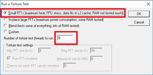

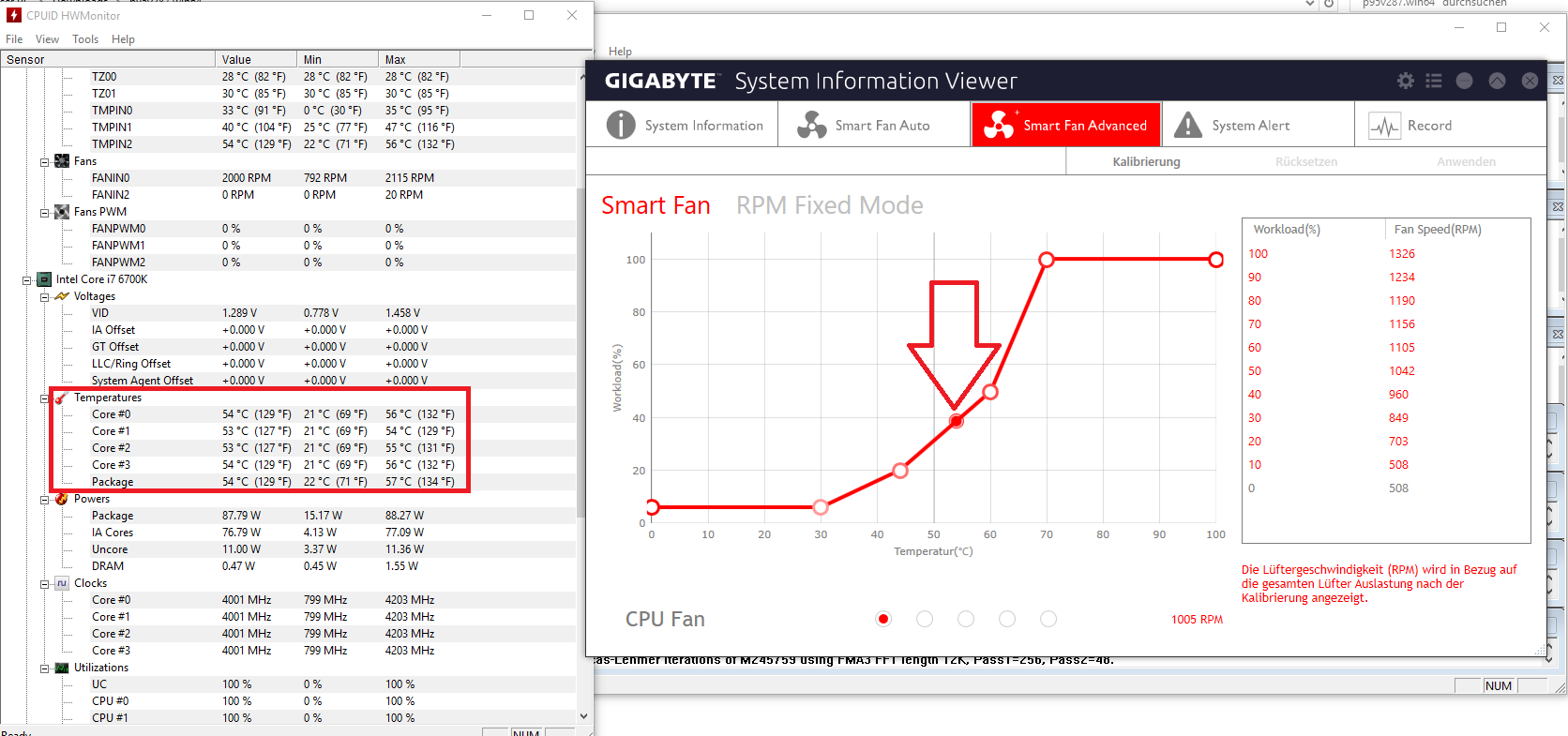

* Zum anderen ist die Kühlleistung wirklich fulminant. Ich habe an den Post zwei Screenshots angehängt, die die CPU-Temperatur nach ca. 15 Minuten Prime95 mit Small FFTs, also maximaler Hitzeentwicklung, sowie meine Lüftereinstellung im Gibabyte Smart Fan zeigen. Nach der besagten viertel Stunde lag die Prozessortemperatur eingependelt bei 53/54°C.
(Die im Hardwaremonitor angezeigten 57°C Max.Temp wurden nur am Anfang kurz erreicht, danach hatte es sich wie gesagt eingependelt. Die 21/22°C bei Min.Temp sind in dem Moment wirklich recht gering. Wenn ich alle Lüfter auf Minimum habe, liegt die CPU-Temp beim ganz normalen Surfen/Arbeiten etc. bei 24 - 27°C in der Regel. Ich denke das passt auch noch :-). Hatte an kälteren Tagen aber auch schon 18/19°C. )
Nun aber zu meiner Frage: Ich war schon am Überlegen die vier Lüfter durch zwei Noiseblocker eLoop zu ersetzen und diese dann nur noch im Push zu betreiben. Gibt es dazu jemanden, der da Erfahrungswerte hat?
LG Amboss
Edit: Die RPM beim FANIN0 werden falsch interpretiert, da ich alle vier Lüfter über die im Artikel besagten Y-Stecker am MB stecken habe. Wie in der Gigabyte Software zu sehen, befinden wir uns bei ca. 40% der maximalen Umdrehungsleistung
