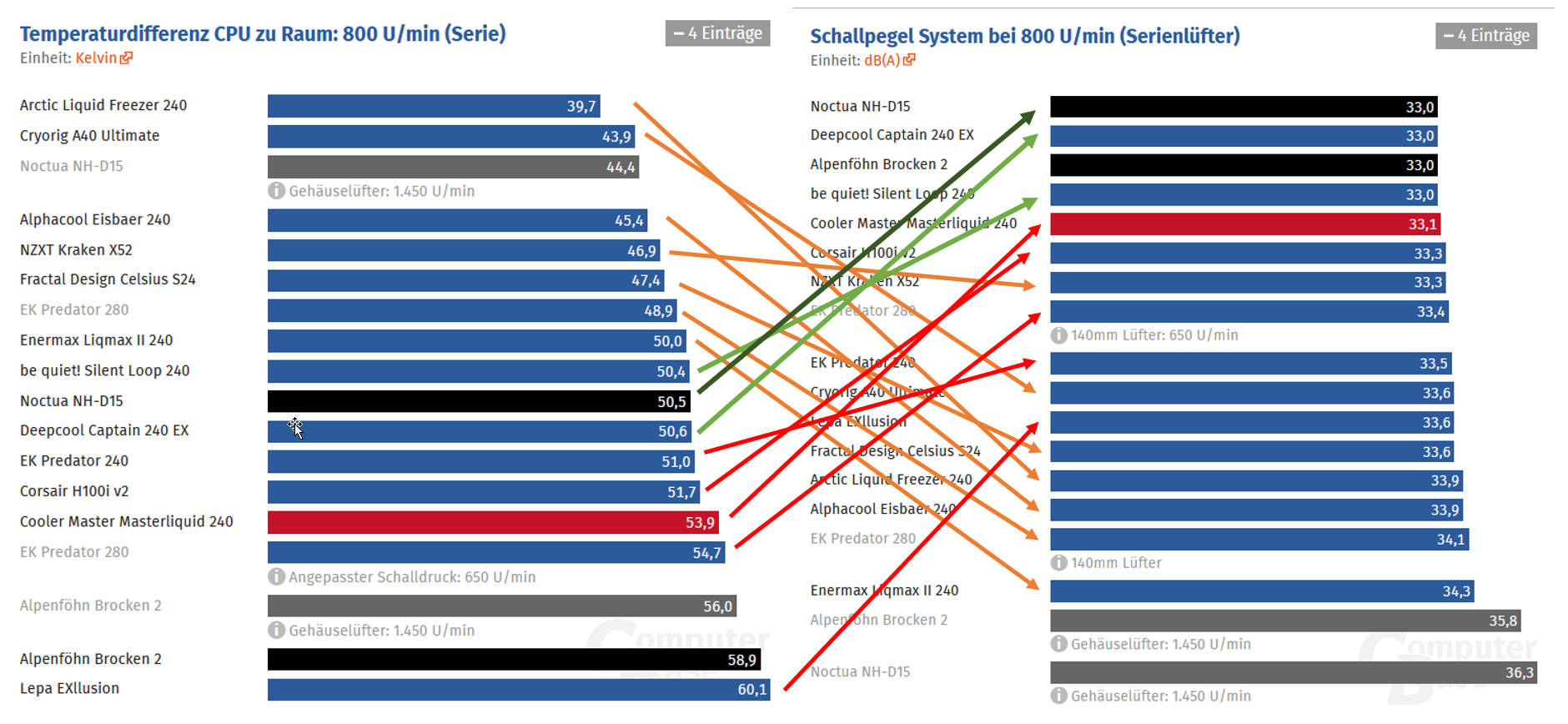

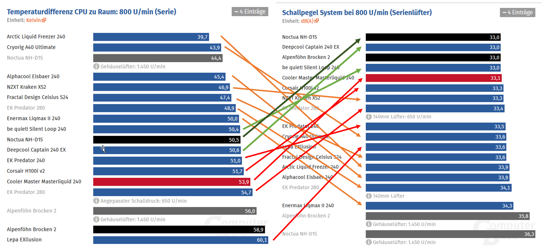

Rickmer schrieb:
Wort-wörtlich ALLE AIOs die 800rpm besser kühlen sind auch messbar lauter, siehe orange Pfeile. In dieser Gruppe wäre die Masterliquid 240 mit Referenzbelüftung übrigens auch bei, da die keine 33,0dBA erreicht.
Das kann ich in der Deutlichkeit nicht aus diesem Diagramm lesen. Deepcool Captain und be quiet Silent Loop liegen bei Temperatur und Lautstärke eindeutig gleichauf mit dem NH-D15. Der Kraken ist zwar geringfügig lauter (0,3 dB) allerdings auch 3,6 Grad kühler.
Nichtsdestotrotz macht der Noctua Luftkühlern alle Ehren, immerhin kann er mit 240er AiOs gut Schritt halten, sie teilweise sogar übertrumpfen. Spätenstens bei 360ern ist dann allerdings auch Schluss.

Nunja, wass man nicht vergessen darf, der D15 hat sehr gute Lüfter und mit den Referenzlüftern
sind die meisten 240er AIO bei CB nochmals stärker und leiser als mit den Mitgelieferten.
Und die Gehäusebelüftung im CB Test mit einem Lüfter im Heck der langsam dreht und der AIO im Dach
die ausbläst bevorzugt auch eher den Luftkühler. Mit dem Radi in der Front, der direkt kalte Luft zieht,
dürfte auch der D15 gegen die 240er AIO kein Land mehr sehen.
Also da müsste man für einen fairen Test zusätzlich beim AIO und Lukü Test 2 Lüfter in die Front setzen die ordentlich Zuluft bringen.
Die P12 und P14 schlagen sich da auch sehr gut auf der neuen AIO

Rickmer schrieb:
Beim CB Test wurde die Gehäusebelüftung katastrophal gewählt sonst wäre der NH-D15 bei lautstärkebezogener Kühlleistung erheblich stärker aufgestellt -_-
blalblabla
Eine Ausrede nach der anderen von dir... guck dir das ganze Nezt an, wo etablierte Hardwareseiten testen.
Da schlagen alle guten und sehr guten 240+ AiO den D15.

Rickmer schrieb:
Ansonsten kehren wir nochmal zu ComputerBase zurück:
https://www.computerbase.de/artikel/prozessoren/cooler-master-masterliquid-240-test.59863/
und zwar machen wir mal eine Analyse der Ergebnisse mit reduzierter Drehzahl
...blablabla...
...blabla...
Auch hier versuchst du wenig überzeugend Nebenkerzen zu werfen. Wie ich immer sagte sind auch hier mit 800U/min alle guten und sehr guten AiO besser in Frage der Kühlung als der D15, ganz vorne die nur 60% so teure Arctic Liquid Freezer 240 die EOL ist und deren noch besserer und leiserer Nachfolger hier gerade angekünbdigt wurde. Dann kommt deine lächerliche Nebelbombe, du willst die bessere kühlenden AiOs diskreditieren, da diese bei 800U/min lauten seien als der D15... gucken wir dann auf deine Bild sehen wir tolle Pfeile und Balkenlängen.

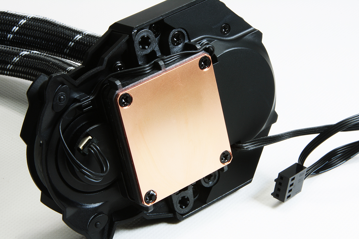

@Gortha
Materialmixe sind schon ein Thema bei den AIO. Wenn da kein ordentlicher Korrosionsschutz und Biozide in der Kühlflüssigkeit sind kommt es zu sowas:
Habe letzten Jan eine Enermax Liqmax II bei einem Kumpel revidiert. Da ging die Pumpe nur noch direkt am Molex des NTs und die Kühllestung war bescheiden.
Geöffnet, durchgespühlt, die Coldplate die total zugesifft war mit wohl Algen und Kupferkorrosion
mit alten Zahnbürsten und Munddusche gereinigt, neu befüllt mit Aquacomputer Double Protect Ultra (extra für
Metallmischungen) und mit Noctua Reduxen ausgestattet. Ist stärker als je zuvor, leiser und die Pumpe lässt sich auch am MB wieder schön lautlos regeln. Das Teil war knapp 3 Jahre im Einsatz gewesen.
Die Liqmax und die Lepa sind ziemlich Ident vom Aufbau und er Kühlflüssigkeit her. Ist beides Enermax.

Was hier viele vergessen ist die Ausfallrate von und die Auswirkungen von defekten an, geschlossenen AiOs.
Ich hab die Dinger vor 8 Jahren standardmäßig und in Massen auf Kundenwunsch für Gaming-PCs verbaut, natürlich haben die sich weiterentwickelt, aber der Physik können sie sich nicht entziehen, vor allem nicht da idR. billigste PVC-Schläuche verwendet werden. Nach 4 Jahren waren die alle durch mit zum Teil verheerenden Auswirkungen.
Die Flüssigkeit diffundiert durch die Schläuche und wird mit der Zeit weniger. Im Gegenzug werden Weichmacher aus den Schläuchen ausgewaschen und verdicken die Kühlflüssigkeit und setzen Kühlrippen der Blöcke zu.
Im schlimmsten Fall überlebt die Pumpe und die häufig verbauten Asetek-Pumpen sind echte Überlebenskünstler auf diesem Gebiet, was zur Folge hat, dass neben der CPU-Hitze die nur mangelhaft abgeführt wird, auch noch die wärme der Pumpe dazu kommt und irgendwann die Schläuche beschädigen.
In normalen PC Gehäusen mit einem vertikalen Board-Einbau passiert, dann folgendes, ein heißer Glykolplastikbrei tropft aus dem CPU-Block folgt der Schwerkraft und landet auf der darunterliegenden Grafikkarte, läuft durch den PCIe Slot und verteilt sich auf allen tieferliegenden Komponenten.
Die Halbwertzeit einer geschlossenen AiO liegt mEn irgendwo zwischen 2 und 5 Jahren, danach sind es tickende Zeitbomben.
Daher finde ich den Trend zu nachfüllbaren AiOs sehr interessant.
