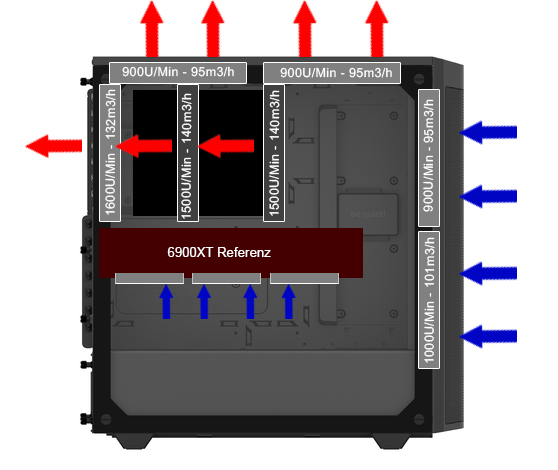

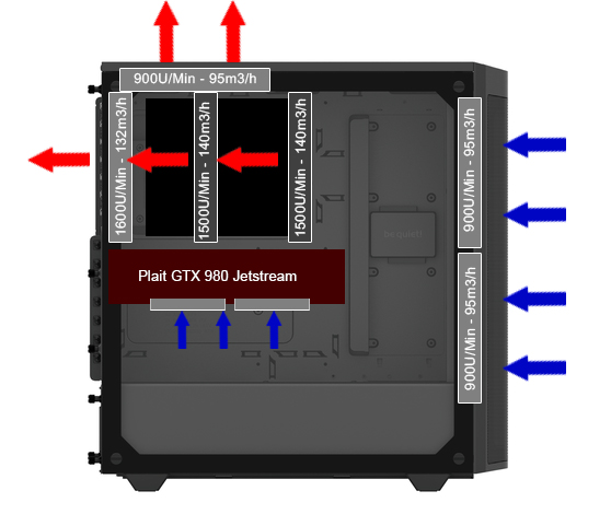

Moin habe zuletzt viel erneuert und umgebaut bei mir. Bin von einem Corsair Air 240 auf das 500DX gewechselt. Wenn ich keine Stornierung bekomme macht sich die Tage eine 6900XT zu mir auf dem Weg. CPU Kühler ist ein NH D15, mehr Infos zum System in meinem Profil. Irgendwann soll auf ein 8-Kerner Zen3(+) aufgerüstet werden. Custom WaKü ist mir ehrlichgesagt zu teuer gerade, daher der Fokus auf LuKü.
Daher stellt sich für mich jetzt die Frage ob der Airflow so passt oder ob es mehr Luft unten brauch für die neue Graka?
Neue Graka soll so wie der der Rest des System so leise wie möglich laufen und von der Temperatur genug "Luft" nach oben haben, damit der Boost-Takt nicht begrenzt wird.
Lüfter (alles 140mm) sind mit Fan Control so geregelt das sie alle bei minimum RPM laufen und erst beim Gaming ab ~65°C hochdrehen.
Temperaturen sind soweit ok, CPU bei CB23 72°C, GPU Vollast (Gaming+OC) ~72°C.
Aktuelle Situation:
Die 900U/Min sind die Pure Wings 2 die beim Gehäuse dabei waren. Der Lüfter hinten ist ein Silent Wings 3 PWM High Speed(s.u.)
Und so hatte ich es mir vorgestellt:
Einer der Lüfter aus der Front soll nach oben und unten soll einer der folgenden rein:
Silent Wings 3
Silent Wings 3 Highspeed
Oder doch nur den Heck Lüfter in die Front? Was meint ihr?

Spar dir den zweiten Lüfter oben. Der zieht der CPU die Luft weg, bevor sie überhaupt aufgeheizt ist.
Der aktuelle Aufbau reicht und ist für das Gehäuse bereits optimal.

Also das klassische Setup (3 Lüfter vorne, 2 Lüfter oben, 1 im Heck) hat sich meistens bewährt. Habe vor Kurzem einen PC mit dem 500DX Gehäuse und der 6900XT zusammengebaut, mit dem erwähnten Lüftersetup. Kurz darauf wurde ein Lüfter unten für Frischluftzufuhr Grafikkarte dazu gebaut, um den Temperaturunterschied zu sehen. Die Temps der Grafikkarte haben sich durch den weiteren Lüfter um ug. 3 Grad nach unten verändert.
Unten im 500DX?
Würde auf keinen Fall 3 raus 2 rein machen in deinem Fall 2 rein und 2 raus sonst hast du Unterdruck und den Staub zieht es durch alle Ritzen. Ich habe seit 10 Jahren 3 rein und 2 raus und nahezu keinen Staub und auch keinen Hitzestau aber das geht ja bei deinem Gehäuse wohl nicht.

Okay muss ich mal ausprobieren, ob das geht, hab noch einen silent wings 2 92mm rumliegen.
Hast du den HDDs verbaut? Sonst ist da mit den ganzen Kabeln wenig Platz oder ?
@Hejo dann also eher den schneller drehenden Lüfter aus dem Heck mit dem unteren aus der Front tauschen?
Klar könntest du machen. Wenn es PWM Lüfter sind kannst du die aber auch regeln. Ich lege eher Wert darauf, dass ich die Lüfter nicht höre. Die laufen alle gleich mit 500-600U.
Ja geregelt werden die eh alle. Dachte nur der Lüfter, der jetzt hinten ist (Silent Wings 3 1600 U/Min) kommt dann nach vorne/unten, sodass ich den Lüfter anhand der GPU Temperatur Steuern kann, dass mehr frische Luft unter die GPU kommt, wenn sie heiß wird. Der hat dann ja fast die doppelten RPM, bzw. läuft leiser bei höheren RPM als die "Standard" Lüfter des Gehäuses.
Die anderen "Standard" Lüfter des Gehäuses laufen mit ~600 RPM und drehen erst auf, wenn die CPU 70°C+ haben sollte. Also eigentlich nie.

Wenn man unten vorne einen Lüfter einsetzen kann, hilft das der GPU durchaus deutlich. Wäre das einzige, was ich mir überlegen würde.
Reaktionen: Der Kabelbinder
Ist sinnvoll.
Reaktionen: FallDown75
Das hab ich nun gemacht, sowie einen 92mm Silent Wings 2 PWM Lüfter unter die Netzteilabdeckung gehangen. Mit den Drähten die Kabel immer zusammen halten. :-D
War ein bisschen gefummel, aber hat geklappt. Und alle Kabel haben trotz HDD-Case reingepasst. hab dazu noch ein Lüftergutter unten vor den 92mm Lüfter gehangen, sodass keine Kabel in den Lüfter kommen können.
Da könnte @bequiet Support mal dran arbeiten, das das ne Standartoption ist. Eine Art Lüftereinschub.
Bin mit dem Aiflow soweit erstmal zufrieden.
Reaktionen: Deftract

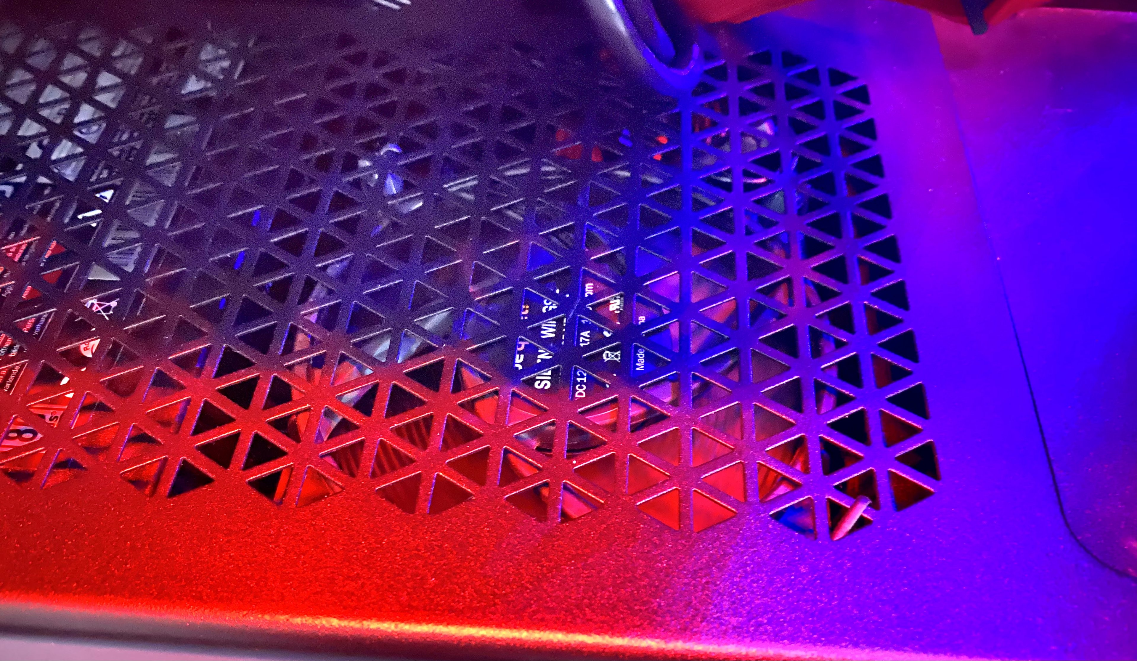

Ist der HDD Käfig nicht im weg ? Wie soll damit Luft von vorne nach hinten kommen ? :confused_alt:
Unten nach oben.
Das Case ist unten auch halb offen für das Netzteil, aber auch ca. 1x 120mm Lüfter-Größe. so kommt etwas Frischluft vom Boden zur GPU.
Rechts im Bild ist der HDD Case zu sehen
Stimmt die Perforierung im Boden reicht über das Netzteil hinaus also kann dort etwas Luft eingesaugt werden
aber Löcher für 120 oder 140mm Lüfter sind nicht vorhanden, oder ? Ich bin kein Freund vom Netzteil Schacht.
Man opfert Airflow für Optik und verliert am Ende sogar etwas Leistung weil die Grafikkarte niedriger boostet.
Nein vorgesehen ist es nicht, dass da unten ein Lüfter drin ist, habe den Lüfter mit Drähten am Gitter befestigt.
