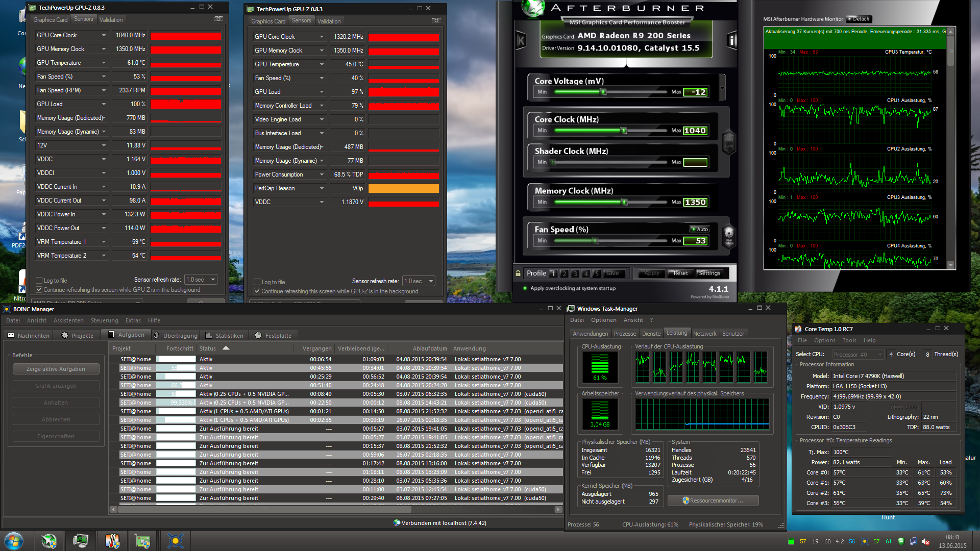

Hier mal meine Temperaturen im Vergleich (bei der Berechnung von Seti@home):
Tower: NZXT H630
Cpu: i7 4790K (bei 1.098V)
CPUkühler: Noctua NH-U14S (mit 2 NF-A15 PWM)
GPU1: Powercolor R9 290 PCS+ (bei -12 mv)
GPU2: EVGA 750ti SC
Lüfter: 5x NF-A14PWM (2x unten rein, 2x oben und 1x hinten raus) und 2xNF-A14 PPC 2000 PWM (vorn rein)
Raumtemperatur: 23,5 °C
