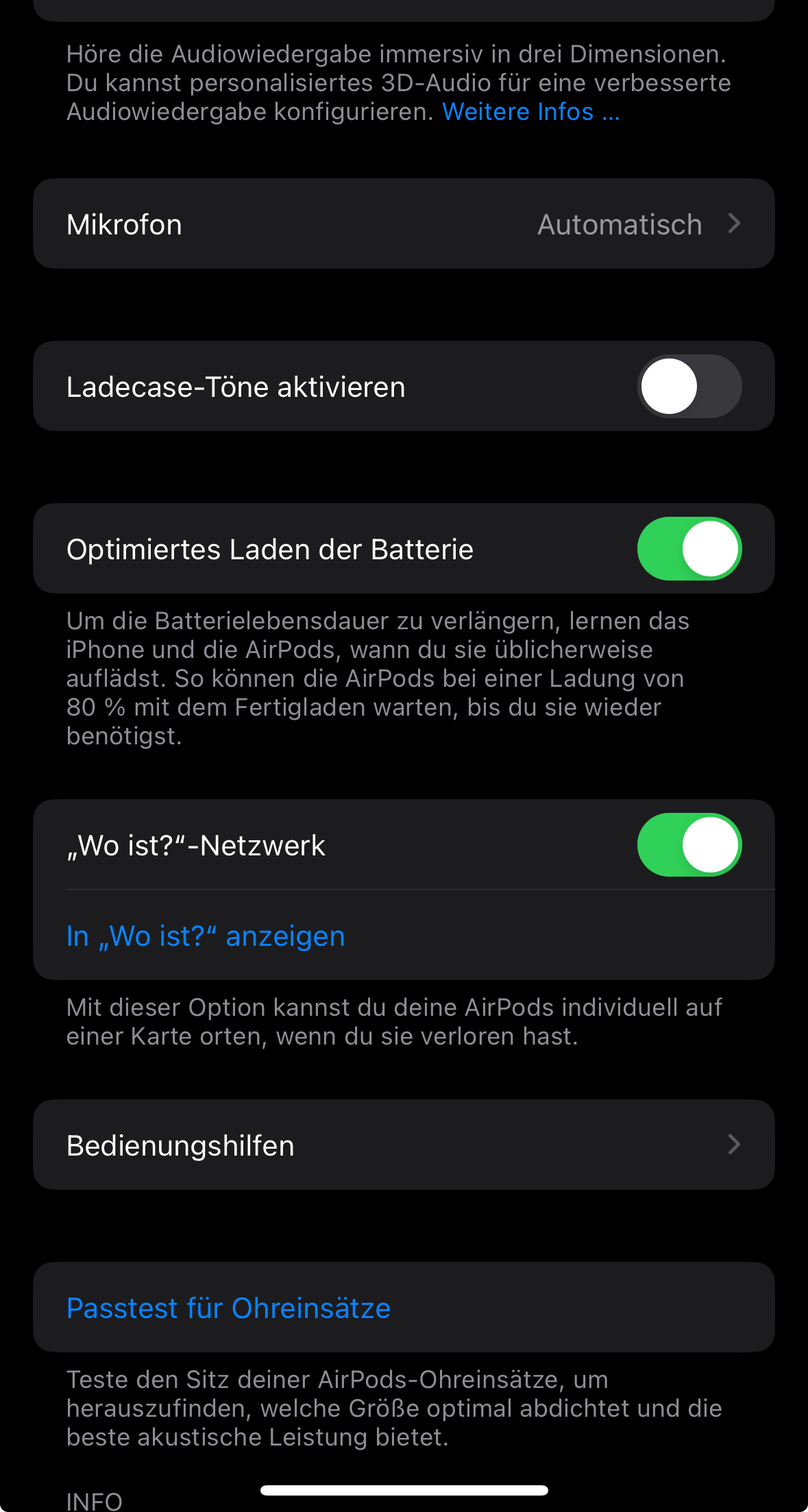

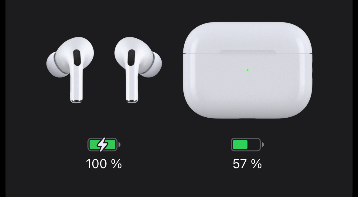

Aber bei mir scheinen die ständig geladen zu werden…. Hier ein Screenshot:
Genutzt hab ich die das letzte mal von vor 2 Tagen bis auf 72%… nach meiner Erwartung des optimierten Ladens, dürften die nicht über 80% laden.

Das optimierte Laden muss ja erst mal Deine Gewohnheiten mitbekommen, das geht nicht innerhalb einer Woche mit unregelmäßiger Nutzung.
Reaktionen: Baal Netbeck und DiamondDog
ok das wusste ich nicht, ich dachte das wäre ein hard-cut bei 80%, danke dir
Optimiertes Laden heißt die Ladung stagniert bei 80% bis kurz vor dem erwarteten Einsatz, dann geht das Laden bis 100% weiter. Hier weiß ich aber nicht, ob sich das nur auf das Case oder tatsächlich auch die Stöpsel bezieht.
Na ich geh stark von den Stöpseln aus

Sind die Stöpsel, aber ich kann deinen Gedankengang nicht ganz nachvollziehen.
Die Idee ist ja, wenn du sie nutzt, haben Sie 100% Akku, nicht 80%. Wenn du die also auf 72% leer machst, laden die sich natürlich wieder auf 100% auf.

das ist aber nicht der Punkt. - es ging darum, dass wenn ich die auf 72% genutzt habe, dass die danach nicht mehr auf 100% geladen werden sollen, sondern nur auf 80% -> optimiertes laden. so zumindest verstehe ich das.
aber was mir auffällt.... auch mein iPhone lädt bis 100% trotz des eingeschalteten optimierten Ladens.
hab ich da ein grundsätzliches Missverständnis?
Falsch verstanden. Aber du hättest dich halt auch belesen können statt irgendetwas zu vermuten.
Ja. Apple lernt dein Nutzungsverhalten kennen und wenn sich dein Gerät (AirPod oder iPhone) sicher ist, dass du es nicht sofort brauchst, lädt es erst bis 80% und dann kurz vor der erwarteten Nutzungszeit hoch auf 100.
Scheint so, denn schon in #8 habe ich ja gesagt, dass bei optimiertem Ladender Akku auch bis 100% gefüllt wird, aber eben erst kurz vor der erwarten Nutzung. Wenn man immer zu unterschiedlichen Zeiten lädt, kann kein verwertbares Muster erkannt werden.
Das ist z.B. für Leute, die den Wecker auf sieben Uhr gestellt haben und das iPhone immer nachts laden.
Das funktioniert halt nur wenn Du eine regelmäßige Laderoutine hast. Also jeden Abend anstecken und den Wecker immer schön auf 07:00 stellen, jeden Tag, dann wirst Du sehen dass sich das Phone erst kurz vorher gar von 80 auf 100 lädt. Aber es muss halt regelmäßig sein, Apple will ja nicht dass Du mit halb vollem Akku losziehst.
Und das funktioniert mit den Air Pods bei mir nicht.
Ich brauche die Dinger halt sehr unregelmäßig - mal 3 Tage abends, dann mal mehrere Wochen nicht, dann mal 1 Tag, dann wieder 5 Tage nicht, usw..
