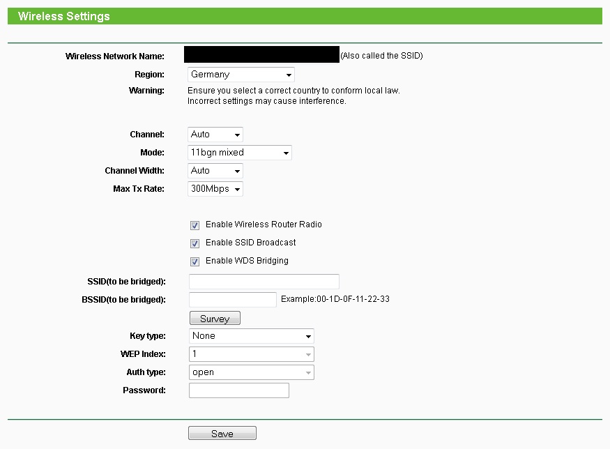

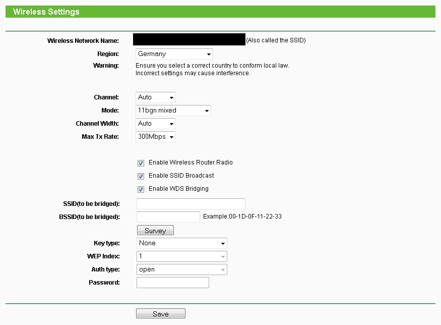

edit: Habe über Google vermehrt was von WDS gehört, das man aktivieren muss, damit beide Geräte miteinander kommunizieren können. Nach einem FW-Update bietet der TP-Link diese Funktion auch an (siehe Anhang), aber anscheinend nur, um selber als Repeater zu agieren. Nur WDS zu aktivieren reicht nicht, die Felder SSID etc. müssen ausgefüllt werden. Aber ich kann ja schlecht die SSID und den WLAN-Key vom Router selbst nehmen..
