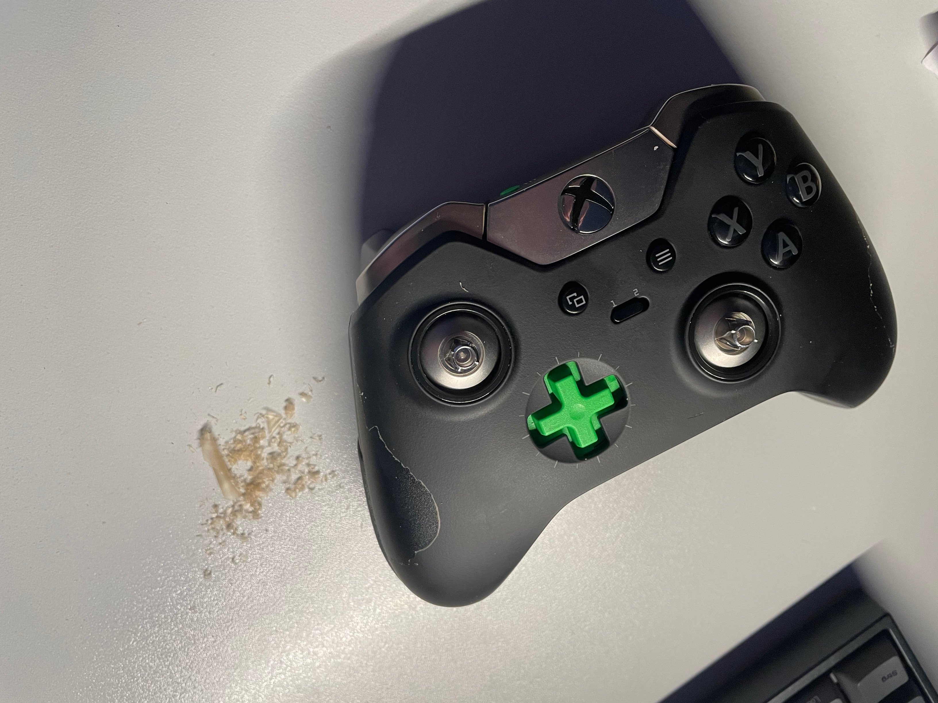

@PJ MASKs Da ich sehe das dein Gummi sich löst, schau mal wo Du das hier herbekommst (hatte kurz bei Scuf geschaut, dort aber scheinbar nicht mehr..):
Wechseln ist relativ einfach, schau mal Anleitung dazu auf YouTube. :) Musste es bei meinem auch machen, und habe mir daher noch eines gekauft, als ich mir einen zweiten Elite 1st Generation auf Vorrat gekauft habe. Nein, ich verkaufe meines nicht, sry :D
Und sry das es eklig wird, aber auch das hier kann Dir blühen:
Und ja, ich wasche meine Hände regelmäßig und auch der Controller wird regelmäßig gereinigt. Aber nach knapp 5 Jahren ist das in Ordnung, werde vielleicht die Oberschale wechseln, ..mal schauen.
