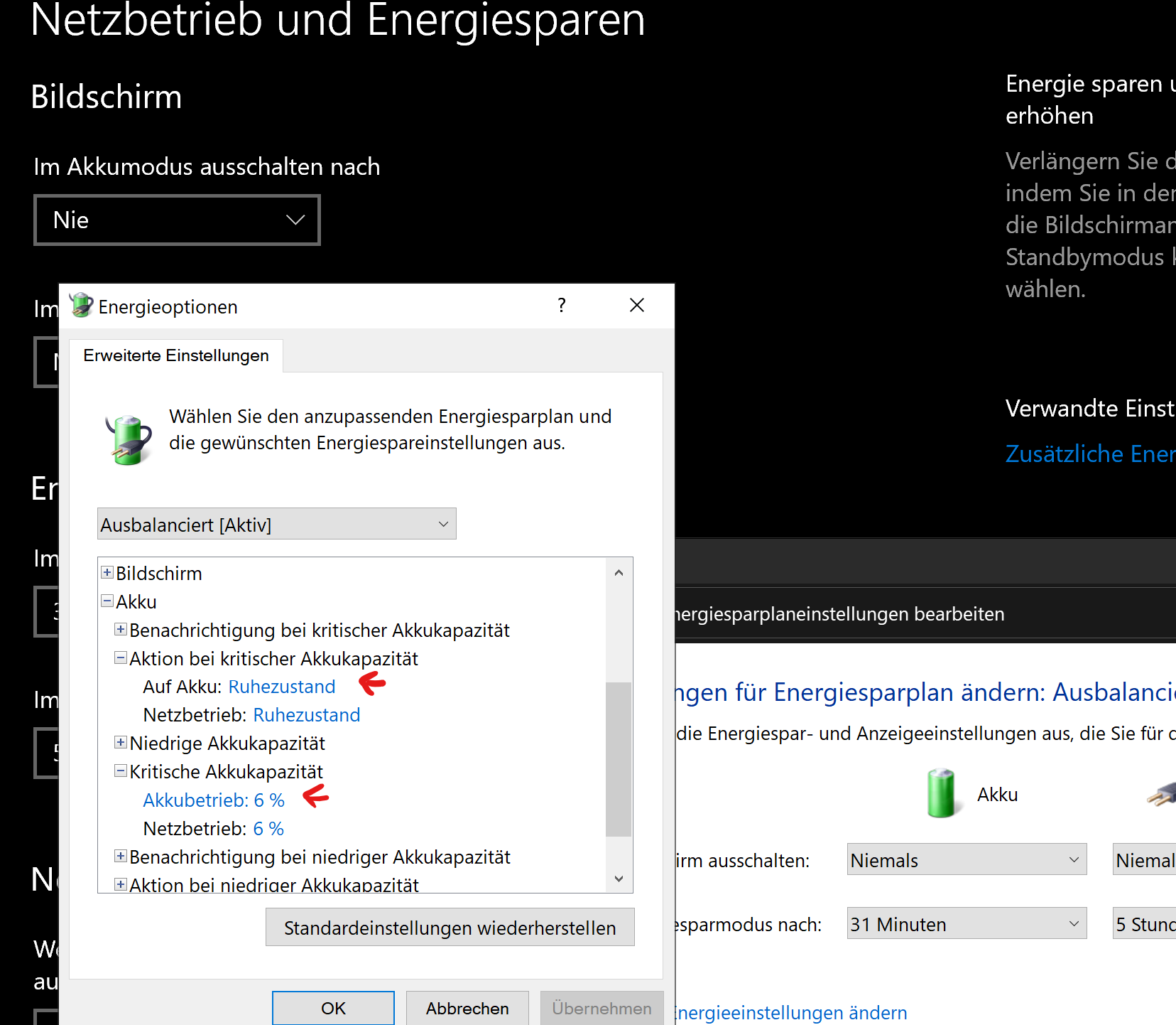

Hallo, ich habe gerade einen Laptop Acer Swift 1 (Windows 10) mit Programmen eingerichtet und jetzt stelle ich mir die Frage:
Frage: Was passiert eigentlich, wenn der Akku im Standby/ "Energie sparen" leer geht?
Ein wirklich leerer Akku bzw. tiefentladener Akku kann ja wirklich ernsthaften Schaden nehmen - bis zum kaputt gehen.
Wenn bei den Windows 10 Energieoptionen für den kritischen Akkustand "Ruhezustand" als Aktion ausgewählt ist.
a) Wird dieser dann auch ausgeführt, wenn der Laptop im Standby ist? D.h. es wird bei dem kritischen Ladestand von "Energie sparen" auf den "Ruhezustand" gewechselt?
b) Oder bleibt der Laptop einfach im Standby (die kritische Akkuzustandaktion greift nur bei aktivem Windows) und der Akku geht bis zum letzten leer (und wird ggf. beschädigt dadurch, wenn der laptop ein paar Wochen in der Ecke liegt)?
c) Oder passiert was anderes?
(Im BIOS/UEFI konnte ich nichts dazu finden.)

D.h., ob ein Rechner aus dem Standby in den Ruhezustand/hibernate geht oder was anderes macht, wird nur von der Hardware bestimmt? Oder ist es allgemeiner so, dass dann die Aktion passiert, die auch beim normalen Betrieb (nicht im Standby) das gemacht wird, was mit der Aktion bei kritischem Ladestand definiert wurde?
Je nach interner Regelung/Features im Gerät reicht der Standby Strom aus, um das Gerät noch eine Stufe in den Ruhezustand zu schalten oder sauber ganz herunterzufahren/abzuschalten.
Grundsätzlich gilt, ist der Akku "leer" schaltet jedes Gerät ganz ab, so, als wenn man den Stromstecker zieht, nix Ruhezustand. Da im Standby eh keine Aktivitäten mehr statt fanden , droht dann dabei lediglich ein Verlust aller offenen/ungespeicherten Dateien und kein Hardwareschaden.

Die kritische Schwelle bzw. 5%, da meint ihr eure Einstellungen in Windows mit, oder? (siehe:
) Also da, wo bei mir aktuell 6% eingestellt ist. ?

Wenn der Akku leer ist, muss er irgendwie aussein, da sehe ich. Diese interne Regelung: Bezieht die sich auf den Wert in der genannten Windows-Einstellung?
