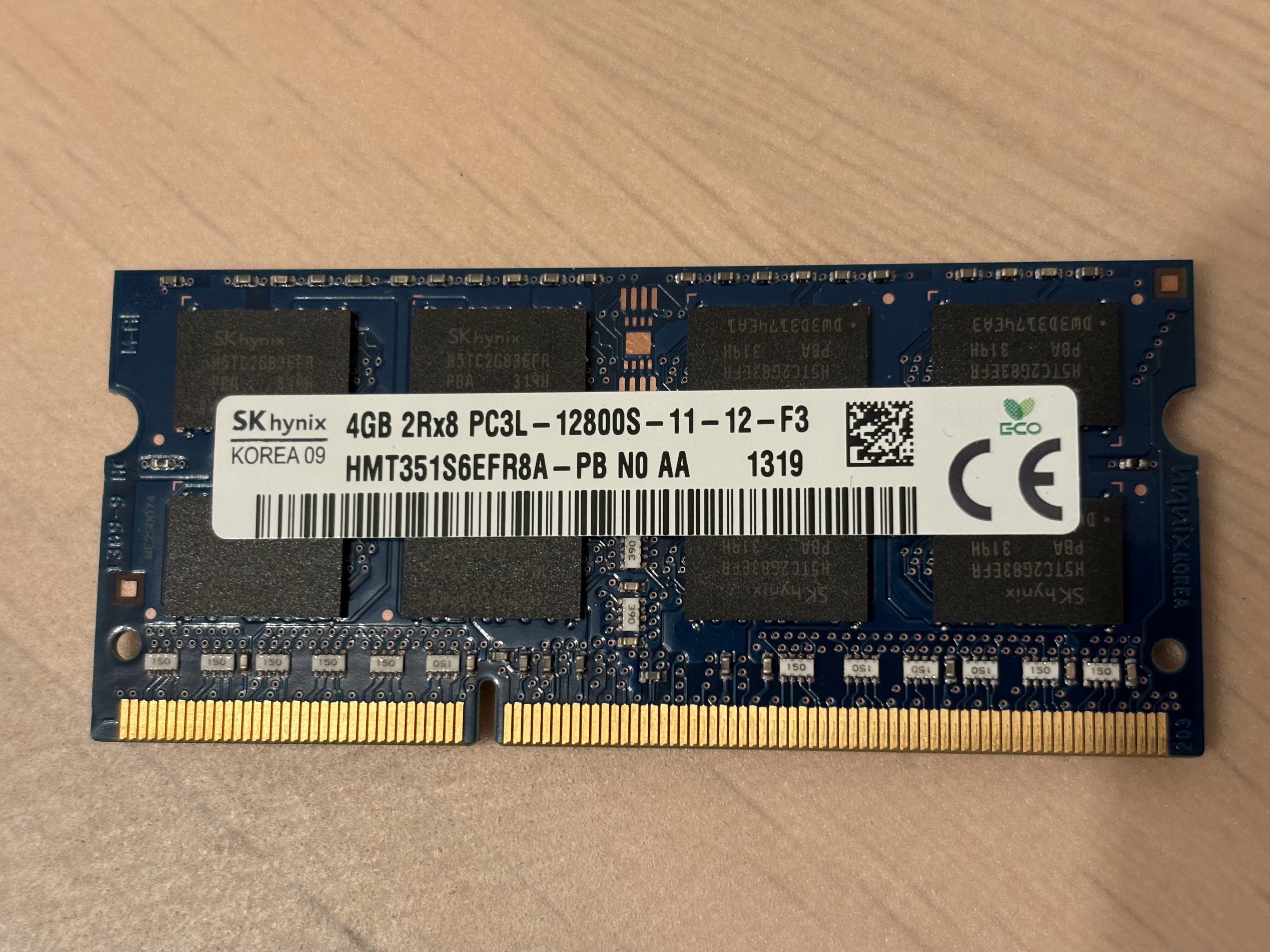

Ich habe mir den RAM Riegel mal angeschaut, welcher 4GB Riegel wäre kompatibel und kann mit dem vorhandenen zusammen betrieben werden?

Es wäre wohl einfacher, wenn Du ihn wieder einbaust und seine Spezifikationen mit einem Programm wie CPU-Z ausliest.
Nun brauchen wir kein CPU-Z mehr. die Typbezeichnung ist ja klar erkennbar ;)
ganz perfekterweise einfach einen weiteren
hmt351s6efr8a-pb n0 aa
Und so alten RAM kann man auch gut gebraucht bei Ebay und co kaufen. ist günstiger als neu kaufen.
zweitperfekterweise einen RAM mit gleichartiger Chipstruktur auf dem RAM Riegel

und theoreitsch einfach irgendeinen PC3L-12800S RAM
