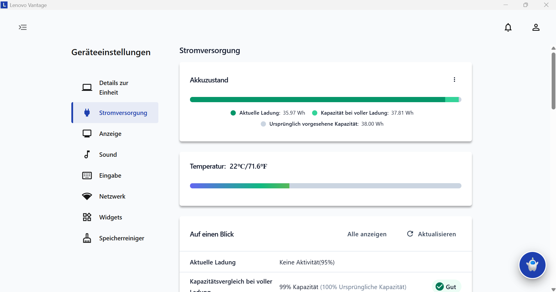

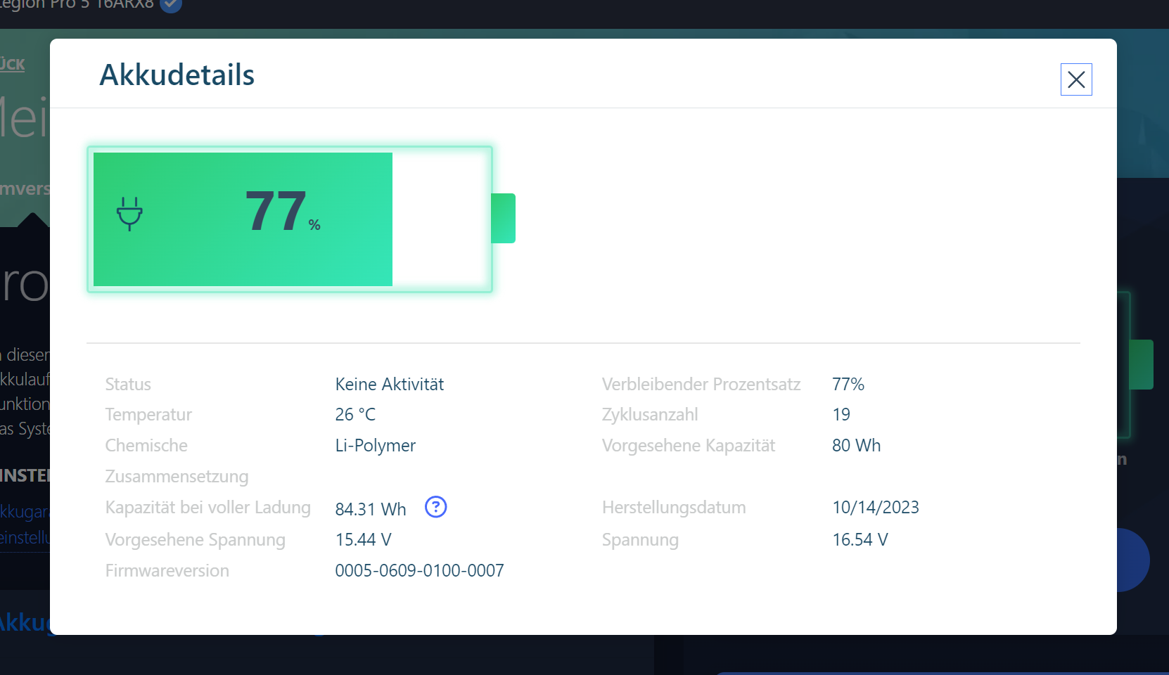

Wie schon geschrieben wurde: nehm Lenovo Vantage (über den MS Store) und stell das Laden auf max. 80% ein. Da brauchst du dann auch nichts laden/entladen oder sonstiges.
Laptop ist von März und seitdem ständig im Betrieb
