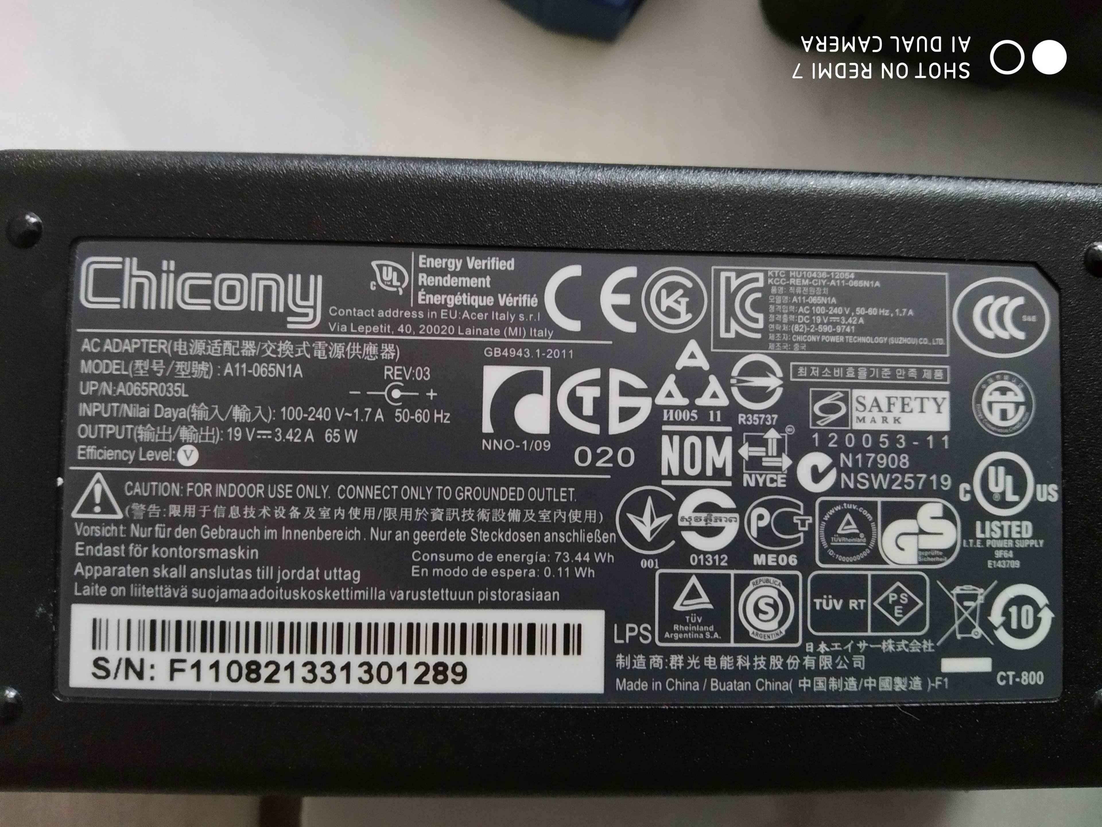

würde gern dieses NT (von AIO-PC Acer Aspire ZC-610)
durch diesen Akku (Powerbank) ersetzen wollen: https://www.amazon.de/XTPower®-XT-2...ds=19v+batterie&qid=1584349321&s=ce-de&sr=1-3
Der AIO hat einen Verbrauch (lt. KD 302) von ca. 25 Watt, wird aber nicht oft genutzt (nur in dringenden Fällen ;))
