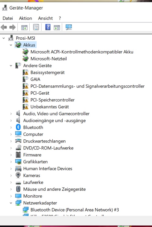

Ich fand beim Google fragen, um das Problem zu lösen, das mein Laptop Akku nicht mehr geladen wird.
Man soll den Batterie/Akku deinstallieren und ihn neu installieren lassen, Man soll im Geräte-Manager die Kategorie Akku, Akku auswählen dort ein rechts klick drauf machen, und deinstallieren wählen.
Aber bei mir geht es so nicht(denn in der Kategorie Aber ist nicht Akku(um ein rechts klick drauf zu machen), siehe Screenshot.
Was muss man wo jetzt machen,um den Akku Treiber neu installieren zu lassen(denn es soll ja möglich sein?:confused_alt:

wenn der akku auch im ausgeschalteten zustand nicht mehr geladen wird, dann ist der akku oder die ladeelektronik defekt - da hilft auch kein treiber.
Reaktionen: Terrier, wolve666, Drewkev und eine weitere Person
Der Akku wird auch geladen, wenn das Notebook aus ist und kein Treiber irgendeinen Einfluss nehmen kann.
Wenn sich der Akku nicht mehr lädt, ist das ein Zeichen (wie schon angemerkt) für einen defekten Akku oder eine defekte Ladeelektronik.
Reaktionen: Terrier und marvob
Genau. Zum Testen den Laptop komplett herunterfahren, also nicht nur Standby oder Ruhezustand oder so.
Wenn der Akku dann immer noch nicht geladen wird,
ist entweder der Akku selber und/oder die Ladeelektronik im Laptop und/oder das Netzteil defekt.
Würde auf ein defekten Akku tippen
Ich tippe auch mal auf defekten Akku. In meinem Lenovo x260 sind zwei Stück verbaut und der interne hat es nun auch hinter sich und lädt einfach nicht mehr. So nebenbei, diese gelben Warnschilder im Gerätemanager würde ich trotzallem mal abarbeiten, da fehlen auch Treiber.
