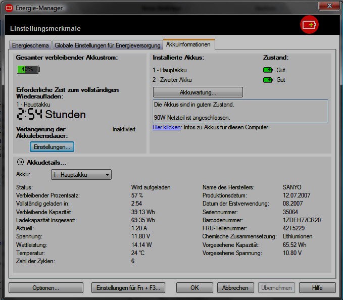

Als Beispiel ... mir erzählt Windows die ganze Zeit das ich meinen Akku auf 106% aufladen könnte. Der Grund ist einfach darin zu suchen das der Akku anstatt wie vorgesehen mit 65 Wh mit etwas mehr als 69 Wh geladen werden kann.
VG JNS
