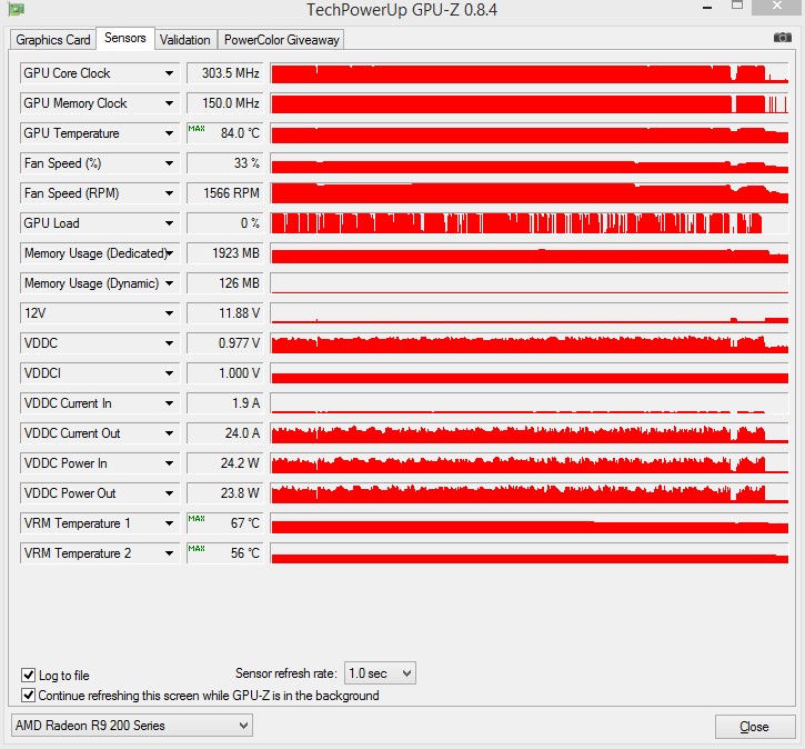

Lautstärke/Wärmeentwicklung sowie erste Anzeichen für Lagerschäden (Vermutung) an den Lüftern. Ich vermute mal einfach aufgrund meiner Anforderungen im Spiel, sind selbst FHD Spiele derart "anspruchsvoll" dass die 290 sobald ich in einem Spiel bin, nach kürzester Zeit die Lüfter auf "VOLL" fährt und dementsprechend auch Temperatur nach außen abgibt. Im Winter ist zumindest die Temperatur kein Problem. Im Sommer dafür umso mehr. Der Tower steht mit der "Mainboard-Oberseite" so neben meinem Schreibtisch, dass alle Abwärme direkt auf die Beine geblasen wird. Hinzu kommt: Diese Seite hat ein riesiges Sichtfenster und steht so, dass bei einstrahlender Sonne (ich hab den Schreibtisch direkt neben der großen Balkontür die nach Westen ausgerichtet ist) ebendiese schön auf den Rechner brät. Was vermutlich ihr übriges dazu beigetragen hat, dass immer bei voller Lüfterleistung gefahren werden muss.
Das wiederum dürfte zur Folge haben, dass nach 6 Jahren von fast täglichem Betrieb (und inkl. eines überlebten Umzugs), die Lager erste Macken bekommen. Selbst durch den Sound eines startenden Jets hindurch ist in Spielen mittlerweile ein rhythmisches/periodisches Surren zu hören. Dies allerdings nur bei bestimmten Lüfterdrehzahlen (ich vermute zumindest, dass es die Lüfterdrehzahl ist die da irgendwas im Lager anregt).
Anbei kurz zwei Screens aus GPU-Z während einer kurzen Spiel Session. Einmal MAX Temps und einmal AVG Temps sowie Lüfterdrehzahl
MAX:
AVG:

Wärmeleitpaste erneuern, -10 C bei mir bei dieser Karte.

Jo, ich denke darauf wird's erst Mal hinauslaufen. Ist mir zwar etwas mulmig bei, aber wird schon. Andererseits, ich hab meinen Rechner auch zusammengebaut bekommen (inkl. WLP am CPU), da sollte das doch machbar sein.
