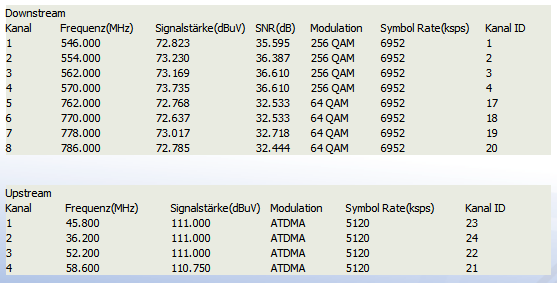

Vor einigen Seiten habe ich auch geschrieben, dass ich nur 21Mbit bekomme. Ist auch immer noch so. Nur gestern Nacht habe ich einige male die 49Mbit bekommen und dachte das Problem hat sich erledigt, aber wie es aussieht doch nicht.
Ich lade mal die Werte hier hoch, vielleicht kann das jemand 'lesen'. Kenn mich überhaupt nicht mit den Werten aus, da ich mich nie damit auseinandersetzen musste. Bis jetzt!
Gerät ist ein Hitron CVE-30360
@slow_snail
Im Downstream sind die Werte über 750MHz grenzwertig. Deshalb auch nur 64QAM Modulation. Upstream ist auch hart an der Grenze.
Denke wenn du dich beim Support meldest, schicken die dir einen Techniker der den Hausverstärker richtig einstellt oder gleich austauscht.

die Kanäle ab 700 MHz werden meines Wissens bei VF KD nur mit max. QAM64 moduliert. Die Pegelwerte von slow_snail sind jetzt nicht optimal, aber noch im zugelassenen Rahmen. Wenn der Upload immer zum Abend hin einbricht, gibt das Segment nicht mehr her.
