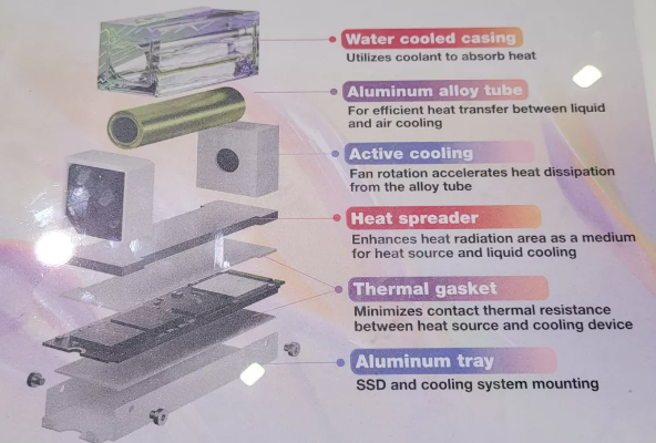

Sinnvoll wäre die Flüssigkeitskühlung nur, wenn das flüssige Medium durch die höhere Wärmeaufnahmekapazität dazu genutzt würde die Wärme an einen Ort zu transportieren wo mehr Fläche für die Konvektion zur Umgebungsluft zur Verfügung steht. Entweder in Form einer klassischen Wakü mit einem aktiven Kreislauf oder in Form von Heatpipes durch Nutzung von Kapillarkräften und dem Druckgradienten.
Die Lösung von Adata ist vergleichbar mit einer Wakü mit Regenfass aber ohne Radi: Reicht für einen Arbeitstag und kühlt sich - wenn überhaupt - über Nacht wieder ab.

Was genau der Vorteil der Flüssigkeit im Reservoir gegenüber einem Pendant aus Metall mit derselben Tunnel-Lüfter-Konstruktion ist, dazu sagt Adata allerdings nichts.
Eine höhere spezifische Wärmekapazität.
Wasser ist bei ~4200 J/kgK
Stahl ist bei ~460 J/kgK
Man benötigt mehr Energie um die gleiche Masse um 1K zu erwärmen. Und ja, Stahl besitzt eine höhere Dichte als Wasser, aber "nur" 8 fach höher bei ~11% der spezifischen Wärmekapazität. Wasser ist hier leicht besser in gespeicherter Energie pro Volumen ... Aber nur marginal.

Wenn es eine Vaporchamber ist dann entsteht durch die Verdunstung und Kondensation eine natürliche Konvektion im Hohlraum.
Wenn es nur ein Wärmespeicher ist dann ist die Masse so klein, dass es bei der guten Wärmeleitfähigkeit zu keiner nennenswerten Schichtung kommt.
So oder so benötigt man keine Pumpe, ebenso wie ein Kühler mit Heatpipes keine Pumpe besitzt.
Schaut eher nach so etwas aus
