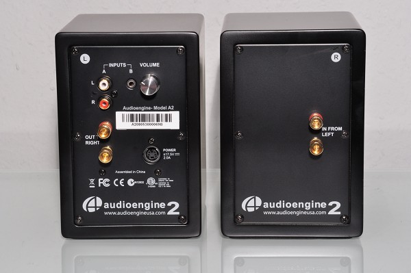

Seit gestern habe ich die Lautsprecher Audioengine A2 zuhause und würde gerne noch den Subwoofer (Teufel Concept C) von meiner alten Soundanlage anschliessen.
Die Lautsprecher sind aktiv. Anschlüsse hat es folgende:
- Lautsprecherkabel OUT (vom linken zum rechten Lautsprecher)
- Cinch IN
- AUX IN

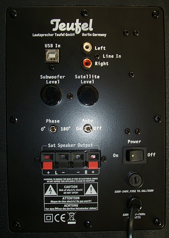

Subwoofer ist ebenfalls aktiv und hat folgende Anschlüsse:
- Cinch IN
- USB IN
- Lautsprecherkabel (Klips) OUT
Laut Audioengine kann einer der Cinch-Eingänge bei den Lautsprecher als Ausgang benutzt werden.
Angeschlossen wird per Cinch->Aux an den TV oder PC.
Ist es möglich die Komponenten miteinander zu verbinden?

Du hast bei der Audioengine die Eingänge A und B.
Wenn du A nutzt wird Anschluss B zum Sub out und umgekehrt.
Diesen Ausgang verbindest du dann mit den Cinch Inn Buchsen des Subwoofers.
Entsprechende Kabel gibt es in jedem Elektronikmarkt.

Und wie soll das ganze an den PC angeschlossen werden? Sollst ja nicht nur die nackten Lautsprecher verkabeln...
Die Front Ausgänge der Soundkarte werden analog mit der Audioengine verbunden.
Entweder mit 3,5 Klinken Kabel oder mit 3,5 Klinke auf Chinch Y Kabel.
Ganz wie bei jedem anderen Stereo-Soundsystem auch.
