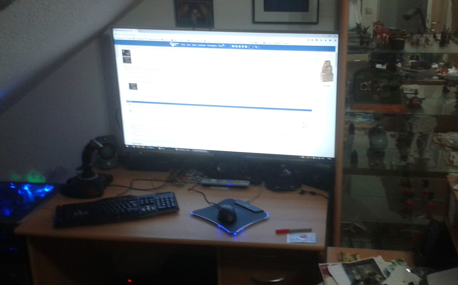

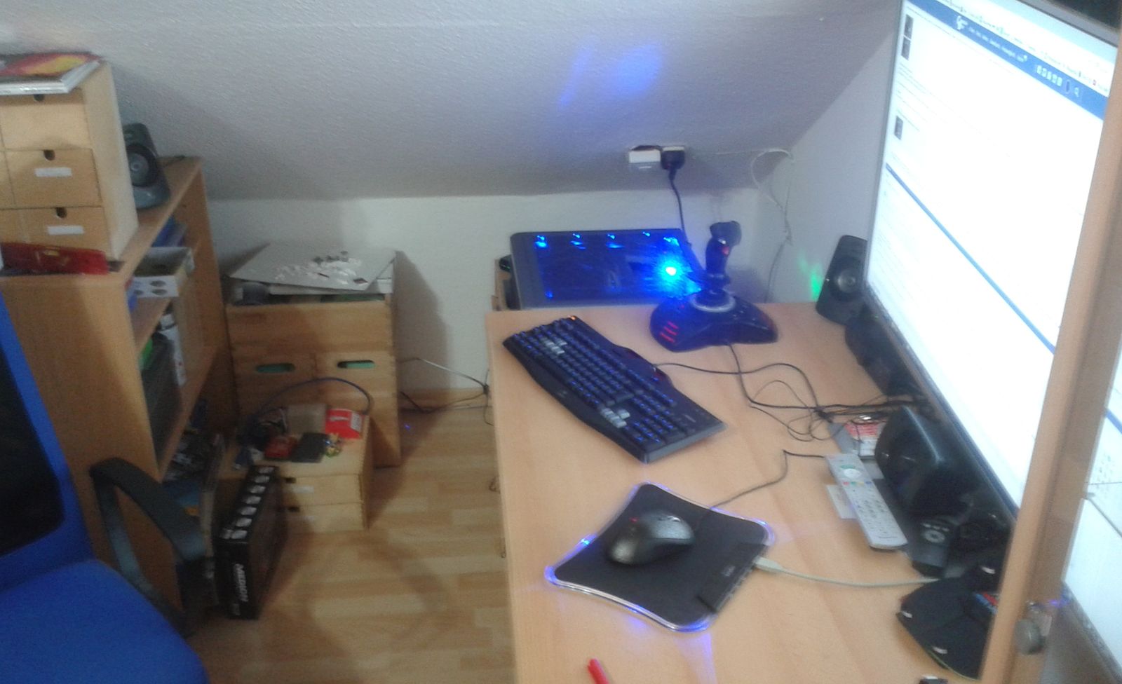

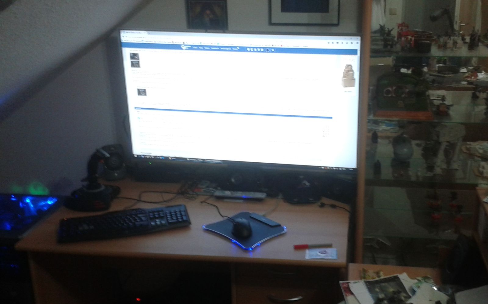

Hier kommen jetzt endlich die Fotos. Sorry für die schlechte Handyqualität, eben auf die Schnelle. Denke aber, es reicht, um das Wesentliche zu erkennen.
Positionen der Satelliten:
Links (hinter dem Joystick) und rechts neben dem TV, Center davor. "Rechts hinten" steht rechts auf dem zweiten Schreibtisch über Eck (rechte untere Bildecke oberes Bild), "links hinten" ist auf dem unteren Photo links in der schattigen Ecke unter der Dachschräge zu erkennen.
Subwoofer mittig unter dem Schreibtisch mit dem TV.
Aus audiophiler Sicht wahrscheinlich kurz vor "hoffnungslos"... oder schon kurz danach...? ;)
Trotzdem:
Ein Fortschritt gegenüber dem kleinen S500 ist es definitiv!

Alter Falter da hab ich auf dem Scheißhaus mehr Platz. Bei den Platzbedingungen wäre ein 2.0 System in Form der Audioengine A2+ die bessere Wahl. Der Begriff Klang brauch Raum umfasst nicht nur die Lautsprecher größe sondern auch wie sie aufgestellt werden,bei der Platzmenge kann sich der Klang gar nicht richtig entfalten! Darum meinte ich auch das es schwer ist ein 5.1 System an einen PC richtig aufzustellen.
LOL!
Ich nur auf dem einen von unseren beiden - das andere ist sogar nen Ticken kleiner! :D
Da würde nur sowas wie die Abacus oder ähnliches Sinn ergeben. Der Platz ist extrem eingequetscht.
Hast Du nen Link für die Abacus...?
Sehe ich mir an :)

Das hat mit audiophil nichts zu tun. Aufstellung und Raumakustik ist DAS - A und O. Und: nach 12, nicht vor. :D

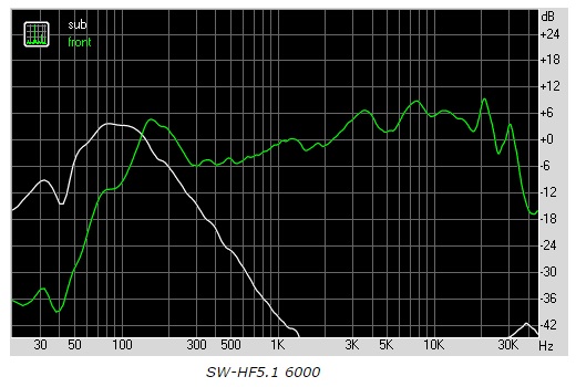

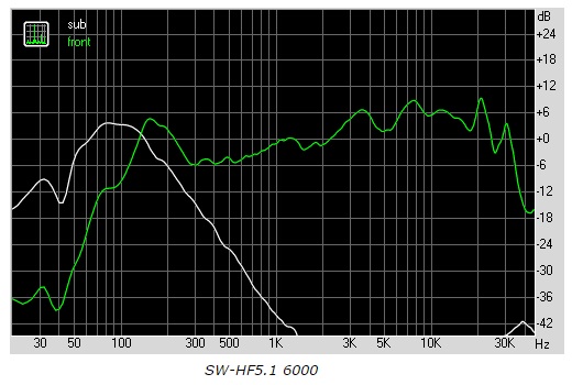

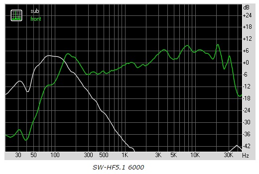

In diesem Preisbereich von ausgewogen, ausgewogener zu sprechen, ist in meinen Augen sehr fragwürdig.
Hier kann man was zum Z906 lesen: http://www.connect.de/testbericht/test-pc-boxenset-logitech-z906-1164823.html
Vom Frequenzverlauf her sind sie ähnlich gesoundet, wobei das Genius im Grundton etwas besser da steht. Der wichtigste Punkt ist aber, dass das Logitech durch die unbedämpften Plastik-Sats eindeutig "dosiger" klingt und es im Hochtonbereich etwas an Feinauflösung fehlt. Daher geht die Klangwertung eindeutig an das Genius.
Natürlich hat das Logitech etwas mehr Druck/Tiefgang im Tiefbass, aber die klanglichen Vorteile beim Genius würden für mich den Ausschlag zu seinen Gunsten geben! ;)
