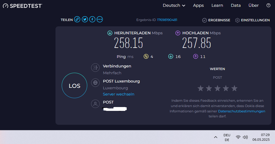

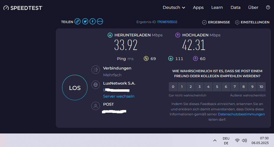

Original habe ich eine Fritz!Box 7490 mit diesen Werten, Bild 1
Dann hab ich einen Xiaomi AX3000T Router dazwischen geschaltet, danach die Werte in Bild 2, sprechen Bände.

@Ponderosa eine funktionsfähige 7490 schafft im WLAN auch 500 Mbit/s daher hinkt dein Vergleich. Du musst die SSIDs trennen und auf 5 GHz achten, sonst kommen unzuverlässige Werte bei den Messungen heraus.
