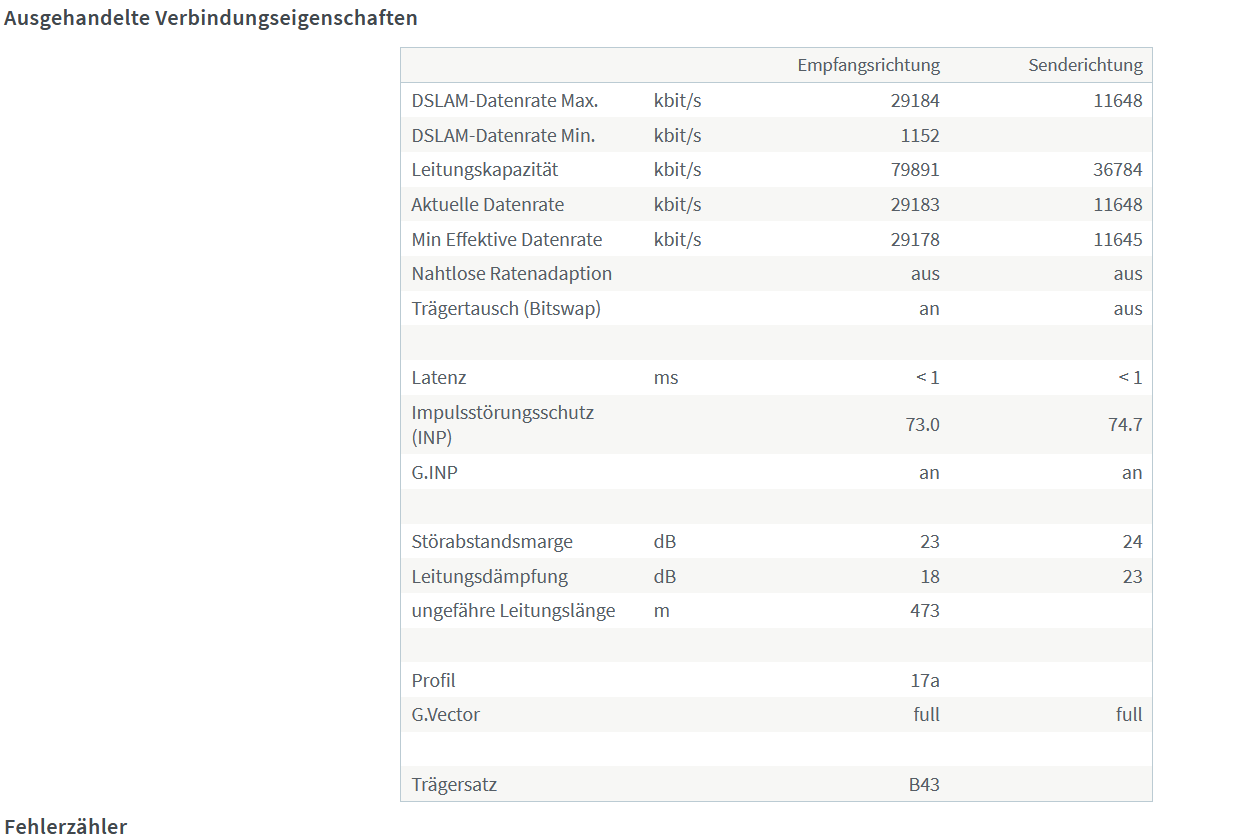

Du hast auch keine Sicherung aus der 7430 in die 7690 eingespielt? Poste zur Sicherheit auch nochmal die Tabelle mit den Werten aus den DSL-Informationen.
@TorenAltair wie gesagt, keine Leitungsprobleme und uraltes Gerät an der Leitung, keine realistische Chance auf vernünftige Fehlerbehebung mit der Ausgangslage.
Vodafone Glasfaser
Welches DSL-Profil liegt denn an der neuen Box an?
Ich habe es neu eingerichtet. Man kann ja da nichts falsch machen. Provider und DSL als Anschlusstyp auswählen (nicht FTTH), Benutzer und Passwort eingeben.
Profil müsste 17a sein:

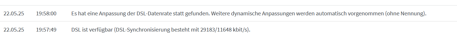

Mir ist noch etwas im OS der Fritzbox aufgefallen. Im Ereignisspeicher schreibt sie folgendes:
"DSL ist verfügbar (DSL-Synchronisierung besteht mit 29183/11648 kbit/s)."
Ist da vielleicht doch irgendwo noch eine Einstellung fehlerhaft?
Außerdem sehr ärgerlich: Die Geräte fallen immer wieder aus dem WLAN. Die Ursache habe ich auch noch nicht gefunden. Im Ereignisspeicher ist kein entsprechendes Ereignis hinterlegt...
Das würde dann auf jeden Fall für ein Problem beim Provider bzw. der Verkabelung bis zum Eingang in den Router sprechen. Das entspricht ca. 29 Mbit/s Download und 11 Mbit/s Upload.

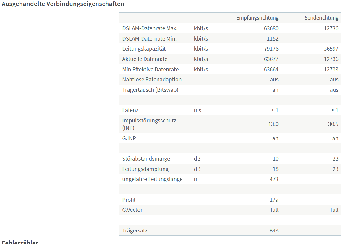

Naja, aber den DSL-Informationen ist ja zu entnehmen, dass nach der initialen Synchronisierung die Datenrate nochmal ansteigt. Müsste im Ereignislog auch zu lesen sein "...weitere Anpassungen der Datenrate ohne Nennung" o.Ä.
@DLMttH Wäre das nicht "nahtlose Ratenapation", die laut Screenshot aus ist?
Aber ich kann mir den Eintrag im Log und die Abweichung zum Screenshot (aktuelle Datenrate) auch nicht erklären.
Vielleicht ist SRA aus, nachdem von 27 auf 63 Mbit/s korrigiert wurde? Ich kenne das Protokoll nicht auswendig. Rätselhaft ist es allemal, mit der 7430 war ja die effektive Datenrate entsprechend des Speedtests und mit der 7690 nicht mehr. Komisch, das.

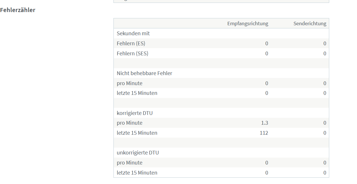

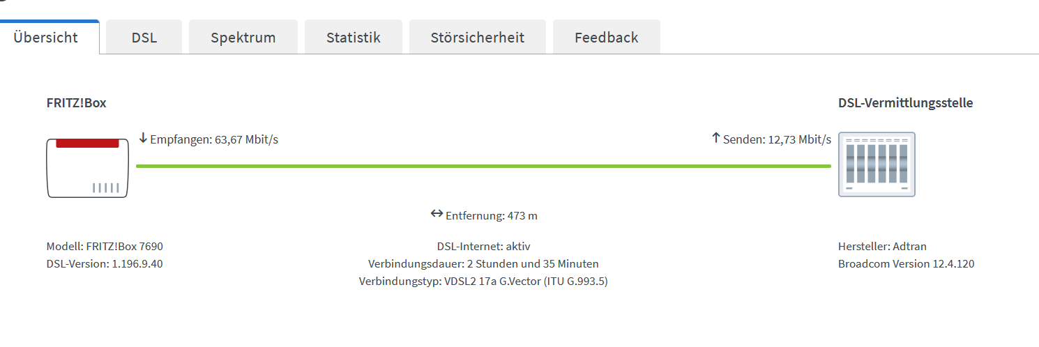

Also jetzt kappier ichs wirklich nicht mehr. Folgendes steht im Ereignisspeicher:
und heute wird auch folgendes angezeigt:
