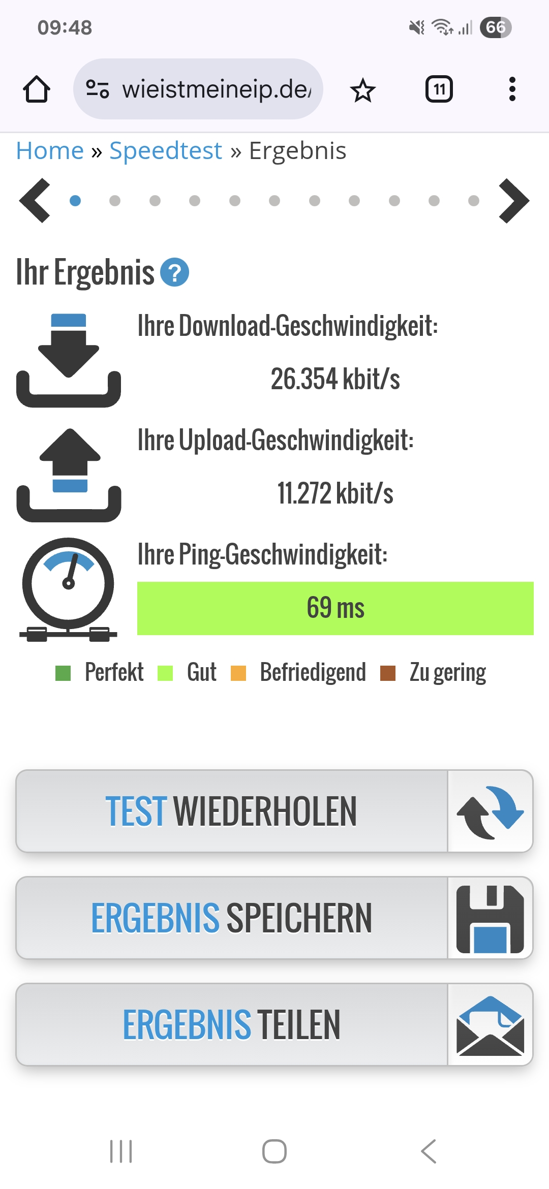

DSL verbunden down 63.7 Mbit/s, up 12,7 Mbit/s.
Ankommen tut das:
Aussagekräftig ist nur die Seite Breitbandmessung der Bundesnetzagentur ...
Wenn das am Router ankommt, dann würde ich das Problem eher hinterm Router suchen.
Welche Geräte hast du genau?
Wie misst du?
Wo misst du?
Eigentlich ist es nur sinnvoll per LAN direkt am Router einen PC zu testen und dann bei einem Speedtest, der auch in deiner Nähe einen Server hat.

WetMar schrieb:
@Nochneuhier Ping ist irrelevant aktuell, zu dem ist die Messung mit einem Mobilen Gerät gemacht worden
Jein. Mein Smartphone schafft 24 ms mit DSL 50 von der Telekom. Ist hier nicht wichtig, aber bei so einem Ping nicht zu vernachlässigen.
Selbst wenn's nicht dran liegt, die 7430 ist in jeglicher Hinsicht einen Austausch wert. Per WLAN gemessen hat man mit 1x1 Wifi 4 Geräten vielleicht gar nicht die Möglichkeit, 50 Mbit/s netto zu empfangen. Auch der Ping muss nicht dolle sein. Eine Fritz!Box 7520 wäre da ein günstiges, aber enormes Upgrade. 40 Euro beim einschlägigen Online-Auktionshaus.
Ich würde mit der 7430 als Router gar nicht mehr auf Fehlersuche gehen.

Habe den Test auch mal per LAN bei wieistmeineip gemacht, zeigt Deutlich schlechtere Werte an auch beim Ping statt 13 MS 23MS also lieber eine andere Seite nutzen.
Aber er hat einen 50 Mbit Vertrag. sieht doch super aus
