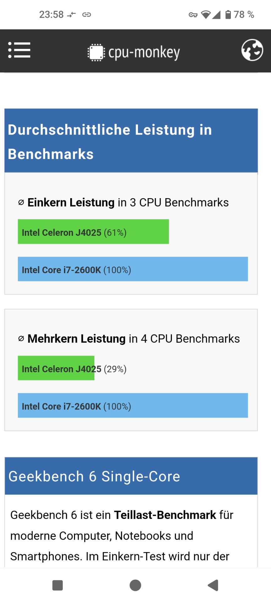

https://www.asrock.com/mb/Intel/J4025M/index.asp#Specification
Intel Dual-Core Processor J4025 (up to 2.9 GHz)
Mit dieser CPU ist wohl keine onthefly-Komprimierung möglich, oder? Es geht nicht um die Endversion, vorher soll bearbeitet werden.

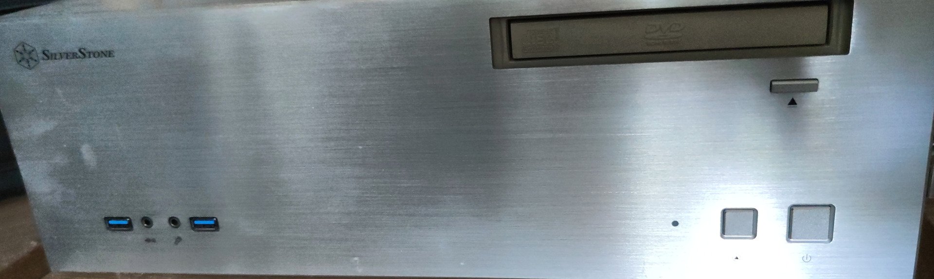

Ist nicht so leicht einen Midi-Tower hinzustellen, anstatt ein Silverstone Grandia GD04
Der Conexant, bzw. 720x576x25fps*24bit liefert ungefähr 31MB/s (edit: wobei... mit yv12 sind es eigentlich nur 16MB/s). Das konnten schon alte Rechner zu XP Zeiten in Echtzeit komprimieren (VirtualDub/HuffYUV). Man nimmt dafür bewusst nur eine leichte (aber verlustfreie) Kompression (um hauptsächlich den HDD Stress und die riesige Datenmenge zu verringern). Man kann heute sicherlich auch direkt in Endformate wie x265 komprimieren (auch mit Deinterlacing), wenn man die Power hat. Die Intermediates (Arbeitsformate) lassen sich aber meist angenehmer/flüssiger mit Schnittprogrammen verarbeiten.

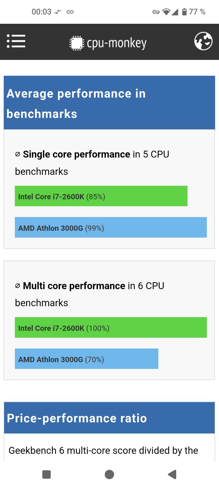

Ich will mir also eine CPU kaufen, die das sicher schafft.
Ich habe mal CPUs ganz großzügig nach Preis selektiert:
https://geizhals.de/?cat=cpuamdam4&xf=820_AM4~820_AM5&sort=p&hloc=at&hloc=de&v=e&pg=1
Es dürfte wohl ein AM4 oder AM5-Sockel werden müssen.
MSI 990FXA-GD80 Board würde rumliegen. Das ist nur AM3+
https://www.msi.com/Motherboard/990FXA-GD80/Specification
Die Frage ist ob dieser ausreichend ist:
AMD Athlon 3000G (Raven Ridge), 2C/4T, 3.50GHz, boxed
https://geizhals.de/amd-athlon-3000g-yd3000c6fhbox-a2173539.html?hloc=at&hloc=de
Es gibt davon auch noch eine andere Variante, Unterscheid dürfte nur der Produktionsort sein. Ein paar € mehr oder weniger sind vernachlässigbar.
AM4-Boards gibt es hier:
https://geizhals.de/?cat=mainboards&xf=2833_AMD AM4~2894_ab 4~3055_ab 2~4341_ab 1~4342_ab 1~5486_AMD&sort=p

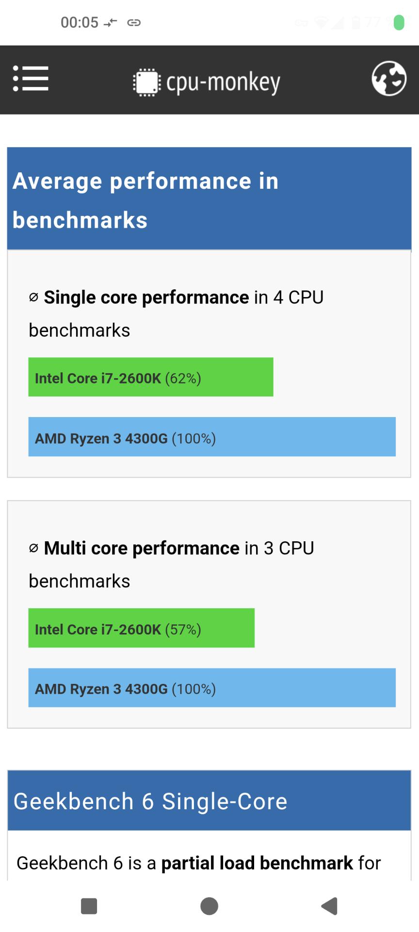

Wenn der Athlon 3000G zu schwach ist, habe ich eine Tendenz zu AM5 zu gehen.

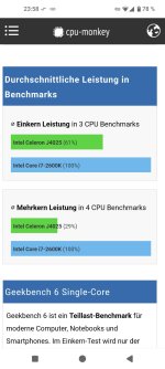

Uridium schrieb:
Hier haben die einen i5-2600K (2011) mit ffv1.3 getestet. Der macht ca. 210fps. Du brauchst nur 25fps
Kann man CPU-Benchmarks auf die fps umlegen?
https://publish.iupress.indiana.edu.../section/1c4a2741-70ae-499e-b9ff-7b2b545232ec
Mir ist nicht klar, ob bei diesem Test Single-Core oder Multi-Core verwendet wurde. v4l unterstützt mutlthreading zum Teil bzw. unter bestimmten Bedingungen.
Die Bemerkungen dort zu "multi" tendieren eher in die Richtung der Test wurde Single Core gemacht. Das wäre gut zu verstehen, was man bei den CPU-Tests vergleicht
Ich zitiere mal von https://www.cpu-monkey.com/de/
Das ist der schwächste, CPU bei Board dabei:
https://www.cpu-monkey.com/de/compare_cpu-intel_celeron_j4025-vs-intel_core_i7_2600k
Wenn ich auf die fps umlege, dann wäre ich noch immer über 60fps bei 3ß% Leistung. Es gibt Gerüchte, dass manche das Board 3x kaufen mussten, bis eines funktioniert hat, aber sonst wäre dieser Einbau am einfachsten.
Die Frage ist auch die Kühlung, die CPU ist ja nur passiv gekühlt und würde über viele Stunden unter Last sein.
Diese Lösung scheint mir ein guter Kompromiss:
https://www.cpu-monkey.com/de/compare_cpu-intel_core_i7_2600k-vs-amd_athlon_3000g
Da gibt es aber nur 2 Kerne. 70% bei Multicore, bei Single Core besser.
AMD Ryzen 3 4300G, 4C/8T, 3.80-4.00GHz, boxed
https://www.cpu-monkey.com/en/compare_cpu-intel_core_i7_2600k-vs-amd_ryzen_3_4300g
Der erscheint mir überall stärker als der i7, also bringt vermutlich nichts.
